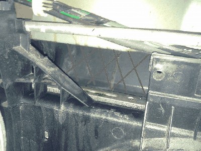

Są idealnie w lini prostej od pojemnika wyrównawczego dolotu powietrza .
Po usunięciu plastiku (zakreskowanego na czerwono ) uzyskujemy idealne miejsce na wlot powietrzaBoloSr - 2014-04-28, 21:23 Tu faktycznie pasuje ale w dCi to tak latwo nie jest :(:(Karenzo - 2014-04-28, 21:32 W dci nie ma czasem intercooler ?
Zapomniałem dodać dla osób które w silniku 1.6 16v nie grzebały że ta puszka gdzie leży deska jest pusta a filtra powietrza jest dalej schowany za silnikiem .
Ta pusta puszka gwarantuje blokowanie wody w dolocie .Karenzo - 2014-04-29, 01:17 Przeszukałem dziś internet i znalazłem to czego szukałem .Coś takiego jak szukam nazywa się " Dolot firmy Raceland " Niestety już nie produkowany oraz raczej nie do daci

Wlot powietrza z maski za ozdobnym grillem (trzeba wyciąć ten czarny plastik niby skrzela )
i dać nową rureBoloSr - 2015-07-16, 09:06
Karenzo napisał/a:
Możesz zrobić dokładnie to samo co ja .
i dać nową rure
nie da rady u ciebie nic tego nie zaslania a u mnie zaslania chlodnica chyba klimy i jakias czesc elektroniczna juz to ogladalemi nic z tego nie bedzie :(
predziej bym musial zaltwic sobie caly nowy dolot on nowego dCi 90 KM bo on inaczej jest tam polozony.Karenzo - 2015-07-16, 09:20 Miedzy chłodnicą a frontem maski jest przerwa .
W tej przerwie jest tylko plastikowa osłona . Wyciąłem w niej dziurę nożem i tam wsadziłem łapacz powietrza .
Na pewno u ciebie jest tak samo .
Chłodnica jest cała otoczona taką plastikową osłona która ma za zadanie kierować powietrze z boków na nią .
o tym mowa
BoloSr - 2015-07-16, 11:12
Karenzo napisał/a:
o tym mowa

niestety ale w przypadku dCi nie ma tej przestrzeni bo wszystko jest wyzej ze wzgledu na IC na dole :(Karenzo - 2015-07-16, 11:26 No to nie koniec świata .
Możesz za kilak złotych kupić jakieś rury albo harmonijkowe rury wentylacyjne którą doprowadzić zimnego powietrze .
Plus jest taki że nie przerabiasz fabrycznego dolotu bo ta harmonijka doprowadza tylko powietrze w okolice wlotu dolotu
