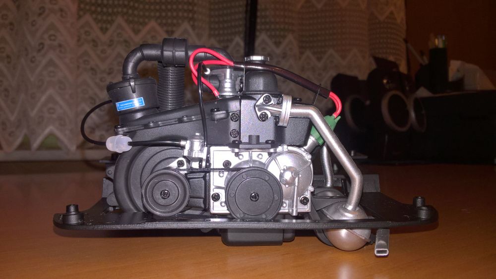

ArcadioSF - 2017-02-18, 14:36
Jak reklamowali tą serię w TV to też się zastanawiałem nad poskładaniem malucha - tym bardziej, że param (albo jeszcze 6 lat temu się parałem) modelarstwem. Jednakże po wszystkich wyliczeniach uznałem, że model będzie bardzo drogi, a jego precyzja i jakość wykonania niewiadome, więc dałem sobie z nim spokój i zapomniałem o nim.
Teraz arczi_88 mi o nim przypomniał i umożliwił obejrzenie paru elementów.
Jakie wnioski? Stało się to, czego się obawiałem. Model nie jest precyzyjny, a i w paru miejscach błędny. Np. filtr oleju (bardzo charakterystyczny element) i obudowa rozrządu są bardzo uproszczone w stosunku do oryginału. Podobnie jest z kołem pasowym prądnicy. Przy tej skali wierne odwzorowanie takich elementów nie powinno być problemem.
Poniżej porównanie z oryginałem
Tłumik szmerów ssania (ta puszka pomiędzy filtrem powietrza a gaźnikiem) to element występujący dopiero po faceliftingu w 1985 roku. Wcześniej w tym miejscu była zwykła, prosta rura.
W modelu, na obudowie wentylatora, jak i na obudowie rozrządu, pododawane są jakieś śruby, których nie ma w oryginale.
Dobrze, że twórcy modelu odwzorowali prądnicę, a nie alternator, który nie występował oryginalnie w 600, a na który to, po wprowadzeniu alternatora w 1977r., prądnica była masowo zmieniania przez właścicieli maluchów - więc i w 600 nie był trudno znaleźć alternator.
Oryginalne felgi mają otwory:
Oba szkła reflektorów powinny być identyczne a nie swoimi lustrzanymi odbiciami, bo w takim przypadku cały sens asymetrycznych świateł diabli biorą.
Na zdjęciu reflektory leżą do góry "nogami".
Natomiast bardzo mi się podobają opony z ładnie odwzorowanym bieżnikiem D124.
Podsumowując:
Wiem, że jest to tylko model ale widziałem już w życiu modele w o wiele mniejszej skali a wykonane o wiele dokładniej. Fakt, że dokładność ich wykonania to tylko precyzja i wytrwałość modelarza pracującego wiele godzin nad modelem, by ten przypominał jak najbardziej oryginał. Problem w tym, że te modele na "dzień dobry" kosztują ułamek kwoty, którą sobie DeAgostini życzy za ten model. Więc za taką kwotę oczekiwałbym modelu naprawdę precyzyjnie wykonanego.
Zdjęcia zajumane z różnych stron.
arczi_88 - 2017-02-18, 16:21
ArcadioSF, dzięki za rzeczowy komentarz. Dałbym Ci punkcik ale w tym dziale nie można :-/ z wycięciem tego tłumika szmerów (cokolwiek to jest xD ) nie powinno być problemów i będzie dobrze. Co do reszty to jest na tyle nisko osadzona w komorze silnika, że chyba dam sobie spokój z poprawkami, bo wychwycić to może tylko oko mechanika :-P
Z kloszami nic nie zrobię raczej, bo pierwszy numer jest nieosiągalny a nad felgami można się zastanowić - felga składa się z 3 części. Dwie przykłada się z obu stron opony i skręca 3 śrubami a ten środek to jakby kołpaczek na wcisk.
ArcadioSF - 2017-02-18, 17:27
Jeśli chcesz ten model troszkę bardziej zbliżyć do rzeczywistości, to wrzucaj zdjęcia. W miarę możliwości będę Ci podpowiadał co i jak powinno wyglądać.
Z tych zdjęć co zamieściłeś jeszcze niezgodne z oryginałem i rażące (przynajmniej mnie) jest:
- czarna skrzynia biegów (jak w większości przypadków była aluminiowa)
- czarny spód podwozia (był w kolorze samochodu)
- obudowa filtra powietrza jest troszkę stożkowata, a powinna być walcowata
- poniżej kolanka wychodzącego z filtra powietrza powinna znajdować się odma (odpowietrzanie skrzyni korbowej) - króciec odmy widoczny jest na zdjęciu silnika, które zamieściłem w poprzednim poście.
Moim zdaniem łatwo i szybko możesz zrobić następujące modyfikacje:
- jeśli jest taka możliwość to śrubki oznaczone kolorem czerwonym wyrzucić a elementy nimi skręcane skleić (otwory po nich oczywiście zaszpachlować i element pomalować)
- śrubki pozyskane w punkcie powyżej wkręcić w obudowę wentylatora (miejsca oznaczone kolorem zielonym)
- śrubkę z filtra oleju (oznaczoną kolorem niebieskim) również bym wyrzucił a w oznaczonym niebieskim okręgiem miejscu zrobiłbym niewielki rowek i całość pomalował na kolor aluminium. Dodatkowo w koło filtra można zrobić lepsze imitacje śrubek - choćby z główek od szpilek krawieckich.
- element oznaczony żółtym kolorem bym wyciął, bo w oryginale w ogóle nie ma czegoś takiego. Jednakże nie wiem jak to wpłynie na wytrzymałość i stabilność modelu.
- kolanko wychodzące z filtra powietrza jest trochę za długie (kolor fioletowy) - rura z filtra (tłumik szmerów ssania) powinna być mniej więcej równolegle do górnej powierzchni obudowy wentylatora
- obejmy tłumika pomaluj na srebrny kolor
arczi_88 - 2017-02-18, 19:46
Tak oglądam ten silnik i wydaje mi się, że przy dłuższej chwili wolnego czasu podołam tylko zaopatrzę się w jakieś akcesoria malarskie, klej. Ta szpachla to taka zwykła, samochodowa może być czy są jakieś modelarskie? Do tej pory nie bawiłem się w takie ulepszanie.
Jeśli chodzi o wycinanie czegokolwiek to odpada - są tam otwory powiercone, myślę, że w tych miejscach będzie łapana buda i hak.
Narazie się wstrzymam z dalszym składaniem. Jak się uporam z silnikiem to wstawię zdjęcia ale to może potrwać, bo mam urwanie dupy w robocie.
ArcadioSF - 2017-02-18, 20:41
Samochodowa się nie nadaje.
Ja zawsze używałem tych dwóch:
1. Revell Plasto
2. Wamod
Ta druga ma tendencję do "siadania" podczas wysychania.
