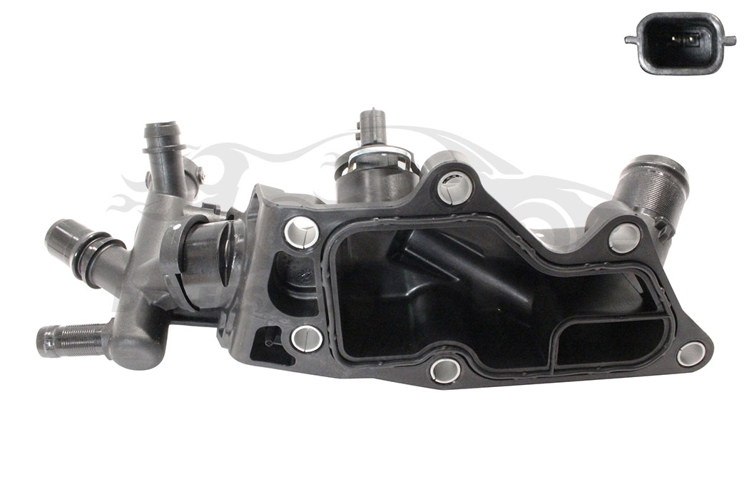

Jezeli jest taki
http://allegro.pl/termost...5.html#imglayer
To maja racje.
Na aukcjach widnieja tez inne do tce. Same obudowy bez silniczkow i jezeli masz taki to najprawdopodobniej idzie zmienic wklad. Z silniczkami sterujacymi juz nie.
Wersja z wkladem
http://renault-captur-cli...3.html#imglayer

Fruxo napisał/a:
Sprawdzdone recznie otwiera sie przy 73 juz jest cieply wąż ja uważam ze tu jest sterowanie elektroniczne i to nie jest czujnik temp
W drugim poscie, pierwszym linku doskonale widac.
Lewa strona silniczek sterujacy z wtyczka, na srodku czujnik temp. Taki wkladany i zabezpieczony zawleczka. Czujniki wystepuja 2 pin lub 4 pin zalezy od modelu w tym z foto 2 pin.

no więc w 0,9 tce występują 2 obudowy termostatu 110608635R
oraz 110616064r
Jeden to wyjście drugi wejście
teraz pytanie czy ten z przodu (zdjecie niżej ) jest opowiedziany za wyjście i jego wymiana zaowocuje upragnionymi wyższymi temperatura
shrek - 2018-08-28, 09:12
Zobacz sam w aucie, ktory prowadzi do chlodnicy i juz masz odpowiedz.
Fruxo - 2018-08-28, 09:25
zdjęcie mówi wszystko

Fruxo - 2020-01-18, 00:31
Wymiana termostatu w tce 90 jest bardziej pracochłonne od wymiany rozrządu w K4M
Nie wiem czy to głupota czy celowe działanie renault ale każda śrubka jest pięknie przykryta jakimś przewodem. Umieszczenia termostatu zaraz obok alternatora to również świetny pomysł.
Skończyłem dziś na próbie zlania płynu z silnika , jakaś tragedia opaska zaciskowa jest od strony blachy nad ramą , zero podejścia jade jutro po klucz na lince ale chyba będzie trzeba ciąć.
Fruxo - 2020-01-19, 02:31
W sumie najgorsze jest zlanie płynu reszta to kwestia dużej ilości przedłużek na klucze.
Jak by ktoś chciał zdjąć wyjście z chłodnicy musi koniecznie zaopatrzyć się w klucz do opasek sprężynowych na lince ale dopiero założenie wszystkiego z powrotem to wyzwanie.
Po godzinie wali założyłem na opaskę sprężynującą , opaskę ślimakową w taki sposób żeby ją rozszerzała. W takiej postaci to złożyłem i wykręciłem opaskę ślimakową.
W daci nie ma w ogóle "inteligentnego" termostatu jest co prawda gniazdo ale wtyczki brak więc taki luksus jest pewnie tylko dla Renault.
Nie rozumiem dlaczego stary miał temp otwarcia 83 i od nowości utrzymywał 75 a nowy przy 95 trzyma idealnie 95
shrek - 2020-01-19, 08:28
Mój też na poczatku miał termostat 83 i trzymał 75.
cookie - 2020-02-02, 12:28
Mają te same numery i inne temp? Mon też od nowości otwiera się w okolicy 84c a potem trzema okolice 75- 80c.
Mamert - 2020-02-02, 21:10
Fruxo napisał/a:
Bo może fabryczny, był fabrycznie zwalony...
Logana kupowałem w kwietniu, latem było wszystko ok i przyszła jesień i już nie było ok. Trzykrotna wizyta w serwisie, zakup ELM 327, 2 dniowa obserwacja temp. powrót do serwisu. Serwis w końcu podpiął kompa i przyznali rację, wymiana. Pierwsza zima ok, wiosna ok, lato ok, jesień nie ok, wymiana., za rok to samo. Zakup za własne pieniądze termostatu dobrej firmy, z temperaturą 83 zamiast 86 st.C, przejeździł bez uszkodzeń 6 lat.
ceranix3 - 2023-12-09, 16:11
Termostat w 0.9 tce otwiera sie przy 84 stopniach.Tak samo mialem w Berlingo tylko ze dieslu.To ze na ELM pokazuje 86-87 i spada wynika po prostu z czasu naplywu chlodniejszego plynu i wychwycenia go przez czujnik.Ciekawi mnie czemu koledze sprzedali na 95 stopni.U mnie chyba przy 97 zalaczaja sie wentylatory.Sprawdzalem to w tamtym roku ale w lato bo zima to sobie mozna.
Co do wskazan trzeba tez dac czas zeby CALY plyn nabral odpowiedniej temperatury.Zeby to zrobic trzeba naprawde troche pojezdzic,bo termostat nie chodzi jak latem bo silnik chcial nie chcial ma naturalne chlodzenie.
