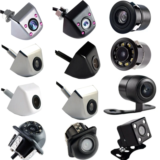

paul7 - 2018-02-27, 21:03
Wybór kamerek jest spory;
tylko dopasować w odpowiednie miejsce.

Nargo - 2018-02-28, 21:17
Można coś takiego zastosować do wyświetlania obrazu z kilku kamer https://pl.aliexpress.com/store/product/IR-control-4-Cameras-Video-Control-Car-Cameras-Image-Switch-Combiner-Box-for-Left-view-Right/506509_32343077254.html
edit:
znalezione na szybko, że można coś lepszego pewnie odszukać.

jas_pik - 2018-02-28, 22:11
Znalazłem coś znacznie tańszego i o tym myślałem .
Jest o te lepszy że jednocześnie steruje zasilaniem kamer co prawda tylko trzech
Aliexpres
Nargo - 2018-02-28, 22:22
Są i na 4 kamery tyle, że nie ma możliwości wyświetlenia obrazu z kilku kamer na raz. Jedynie tym przełącznikiem wybierasz z której kamery obraz jest widoczny.
paul7 - 2018-02-28, 22:34
Kwestia to , ile się ma kamer lub zamierza zainstalować. Można pójść w ślady Street View Googla, bo są jeszcze wersje z kartą SD. Ale to dobrze, bo upraszcza sprawę, jak ktoś nie potrafi sobie zrobić prostej automatyki. Najciekawsza jest funkcja splitu w tych nowych przełącznikach, czyli dzielenia ekranu. Ale bez przesady traci się szczegóły obrazu.

Pod znaczkiem jedynie ma sens przednia kamerka. We wnęce, wybrałem dlatego , że jest fajno ukryta i ma sporą widoczność. Co do brudu, to jak się ma kamerki zewnętrzne to trzeba je przelecieć szmatką. Ja to robię raz dziennie, dodatkowo oczyszczam czujniki parkowania z przodu i z tyłu. I nie ma wyboru.

Endoskop to zostaw sobie do szperania w zakamarkach samochodu, możesz obejrzeć silnik dookoła i sprawdzić czy nie cieknie. Przełączników jest co niemiara, publikowane były tutaj na forum , różne rozwiązania od najprostszych , wykonanych za pomocą przekaźników, czy gotowych modułów. Obecnie gotowców na Alliexpress jest mnóstwo. Zastanów się, ile kamer zamierzasz mieć , czy masz. I taki automatyczny przełącznik dopiero kupuj. Jeśli masz już jakąś działająca instalację z podłączoną kamerą, to trzeba tylko dostawić przełącznik, elektroniczny. Podstawą jest jak zawsze kamerka tylna wyzwalana napięciem z żarówki cofania. Inne możliwości to wyzwalanie automatyczne z sygnału kierunkowskazu- kamerki boczne i ostatecznie ukryty przełącznik wymuszający załączenie wybranej kamerki na określony czas. Tak więc dowolność wyboru jest dość spora i każdy pewnie będzie miał trochę inna konfigurację do zrobienia w swoim pojeździe.
Ja przykładowo mam już dwie kamerki automatyczne i nie przewidywałem wcześniej, ze zechce mi się jeszcze dostawiać następne, bo pewnie było by to prostsze załatwienie sprawy jednym elektronicznym sterownikiem. Więc wyszedł mi , nietypowy układ.
