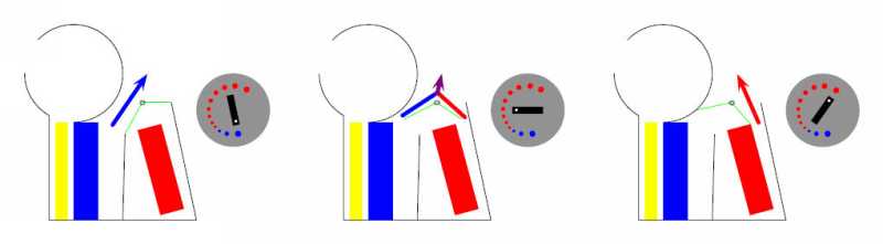

laisar - 2019-06-23, 18:52
sobol1976 napisał/a: | by umożliwić skuteczne przedostanie się ozonu w okolice parownika |
Powietrze zawsze przelatuje przez parownik, niezależnie od włączenia klimatyzacji:
http://www.daciaklub.pl/f...1739612#1739612
Cytat: |
żółty - filtr przeciwpyłkowy
niebieski - parownik klimatyzacji
czerwony - nagrzewnica |

sobol1976 - 2019-06-24, 15:31
laisar napisał/a: | Powietrze zawsze przelatuje przez parownik, niezależnie od włączenia klimatyzacji |
No w sumie fakt... dzięki za obrazowe wyjaśnienie. U mnie zawsze włączali klimę i obieg zamknięty jak było ozonowanie. Być może to z tego powodu, o którym pisze kolega wyżej.
