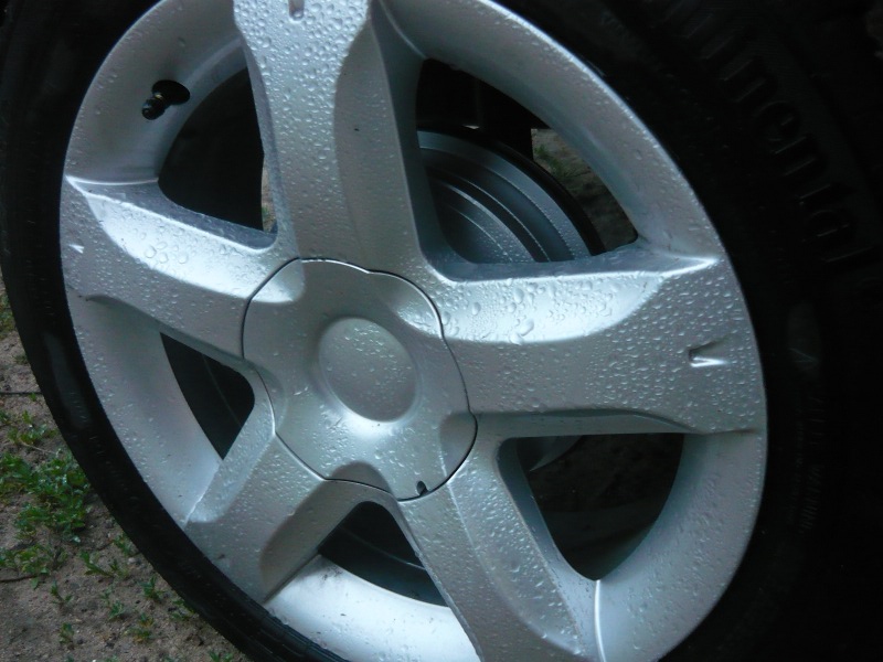

Maciej i Ola - 2011-12-26, 20:24
http://www.daciaklub.pl/forum/download.php?id=4245
TD Pedro - 2011-12-26, 20:39
Maciej i Ola,
ładnie to wygląda...

Dziś zabrałem sie za czynność malowania bębnów sandero. Zakupiłem wcześniej szczotkę druciana, papier ścierny 120 oraz benzynę ekstrakcyjna. Malowałem czarna farbą "Turbo racing - car tuning" odporną na temperaturę do 650 stopni. Ostrożnie pierwszy raz podnosiłem na fabrycznym lewarku pojazd. Punkt mocowania jest oznaczony w progu dziura. Myślałem, ze lewarek się w nim jakoś fiksuje, jednak wystarczy tylko podłożyć. Po zdjęciu kół ukazał się obraz skorodowanych bębnów. Kilkunastominutowa walka z rdza szczotka oraz papierem ściernym dała efekt połowiczny. Troszke rdzy zostało, wiekszosc usunełem. Pewnie mając dostęp do prądu oraz końcówki do wiertarki było by łatwiej i szybciej. Jednak pod blokiem mam do dyspozycji własne ręce. Przygotowałem tez specjalny "patent" bym mógł bezpiecznie unieść pojazd bez unieruchamiania bębna ręcznym. Dwie ciężkie betonowe płyty krawężnikowe się doskonale sprawdzają Pomalowałem 3-4 warstwy w odstępach 10-15 min zgodnie z instrukcja na opakowaniu farby. Wyszło fajnie, nie błyszczy sie jak psu jaja , jest to klasyczny czarny mat. Zobaczymy ile wytrzyma. Farba z leroy-merlin 39,90. Troszkę jeszcze zostało.
jackthenight - 2013-06-18, 21:20
A czy podgrzałeś bęben do 160 stopni na około 30 - 60 min, aby utwardzić lakier ?
Bo jak nie, to żadnej wytrzymałości ten lakier mieć nie będzie.
Zobacz w instrukcji nakładania lakieru oraz jego utwardzania,
cyt. "Następnie podgrzewać przez 30 do 60min. w temperaturze ok. 160 oC, aby warstwa farby została utwardzona."
Efekt fajny, ale jak lakieru nie utwardzisz, to lakier nie ma żadnej wytrzymałości.
I z tego względu, że nie byłem wstanie wygrzać lakieru w temp. min. 160 stopni przez godzinę, to użyłem zwykłego hameritte - bębny są zdrowe i ładne już drugi rok.
mekintosz - 2013-06-19, 01:09
Widzisz, akurat na tym konkretnym specyfiku nie jest napisane by wygrzewać. Oglądałem w sklepie inne lakiery i była taka informacja. Dlatego kupiłem ten Car Tuning.
jackthenight - 2013-06-19, 06:40
Ale z drugiej strony, kilkakrotnie starałem się sprawdzać temp. bębnów po dłuższej jeździe itd.
To tak naprawdę bębny nie nagrzewają się aż tak bardzo. Ciepłe były, ale nie parzyły - czyli temp poniżej 50 stopni - dlatego mój zwykły Hameritte nadal ładnie wygląda na bębnach.
Natomiast taki lakier co kupiłeś mekintosz byłby dobry do tłumików i rur wydechu.
Jak kiedyś będę wymieniał środkowy tłumik, to właśnie zabezpieczę sobie go takim lakierem.
Piotrek721015 - 2013-06-19, 07:29
Ale podkładki pod koła do unieruchomienia pojazdu masz czadowe
Prezes - 2013-06-19, 08:06
Wreszcie! Bo po tych wszystkich zabiegach te bębny strasznie dawały po oczach rudą! Gratki! Nie rów wszystkiego za szybko, bo jak już wszystko poprzerabiasz to Ci się auto znudzi
P.S. Jak dysze?
lenny - 2013-06-19, 08:19
Ja u siebie pomalowałem Hammeritem młotkowym czarnym jeczcze przed pojawieniem się rdzy i mam spokój i ładny wygląd.
yakov - 2013-06-19, 13:27
| lenny napisał/a: | | Ja u siebie pomalowałem Hammeritem młotkowym czarnym jeczcze przed pojawieniem się rdzy i mam spokój i ładny wygląd |
Ja tak samo - co prawda efekt młotkowy wziąłem dlatego, że nie mieli czarnego matu - jak na razie daje radę.
mekintosz - 2013-06-19, 15:44
| Prezes napisał/a: | Wreszcie! Bo po tych wszystkich zabiegach te bębny strasznie dawały po oczach rudą! Gratki! Nie rów wszystkiego za szybko, bo jak już wszystko poprzerabiasz to Ci się auto znudzi
P.S. Jak dysze? |
Dysze super. Zobacz film:
http://www.daciaklub.pl/f...1612256#1612256
Wciąż udoskonalam niedoskonałe. Za rok moze wycisze podłoge i zmodernizuje wyciszenie drzwi. W planach dalszych hak, jakis czip tuning oraz inny bagaznik box na dach. Dopiero jak to zrealizuje i opadne z sił sprzedam dacie... albo bedsie cieszył zmodyfikowanym i ulepszonym pojazdem
mekintosz - 2013-06-19, 15:45
| Piotrek721015 napisał/a: | Ale podkładki pod koła do unieruchomienia pojazdu masz czadowe |
Nic nie mów, wieczorem ledwo rece czułem od przesuwania tych kloców betonu.
mekintosz - 2013-06-19, 15:47
| jackthenight napisał/a: | Ale z drugiej strony, kilkakrotnie starałem się sprawdzać temp. bębnów po dłuższej jeździe itd.
Jak kiedyś będę wymieniał środkowy tłumik, to właśnie zabezpieczę sobie go takim lakierem. |
Akurat zrobiłem raz test pod katem podgrzewania bebnow. Reczny na pierwszy zabek, ze lekko czuc i przejazd 2 km. Przy dotknieciu parzyły, wiec w sumie można sposobem wygrzać lakier Połowa puszki została, wiec mająć kiedys dostęp do kanału może się skuszę na pomalowanie wydechu.
