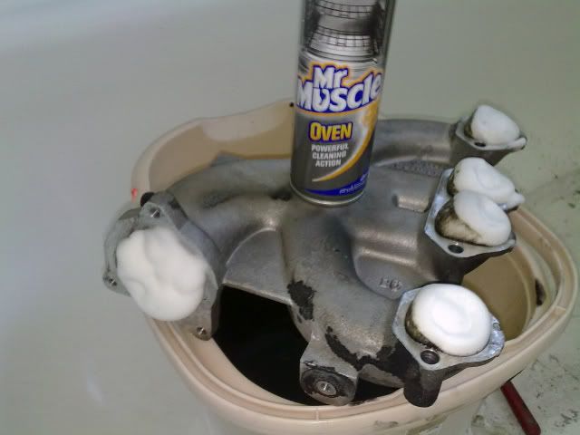

Czyściłem w weekend EGR z dolotem kolektora ssącego jak na zdjęciach -
potrzebny klucz najlepiej oczkowy 8mm żeby nie obrobić nakrętki. Polecam każdemu , odmuliło się auto zauważalnie.
EGR nie był aż tak zapaćkany jak na zdjęciu ale w dolocie było trochę mazi oleistej .
Niestety partacze ostatnio przy wymianie oleju zalali mi za dużo oleju o 300ml i wypluło trochę przez odmę pokrywy zaworów do dolotu, stąd pewnie ta maź.
Do czyszczenia użyłem Mr muscle OVEN Cleaner w piance - w sklepie koło mnie ogólnospożywczym - 17pln
Po aplikacji tak się "namaczało" :

mekintosz - 2015-05-02, 20:31
corrado napisał/a:

mekintosz - 2016-05-28, 20:58
Dzień z EGR 2016 ;-)
Dzięki koledze Piotruli udało mi się dziś oczyścić zawór EGR, chłodniczkę spalin wraz z całą nazwijmy to "komorą egr". Piotrek dzielnie mi to wszystko zdemontował, zaś ja zajęłem się czyszczeniem. Pianka do czyszczenie kominków , benzyna estrakcyjna , pędzelek. Było troszkę brudnej roboty. Sam EGR po czyszczeniu w zeszłym roku był lekko pokryty sadzą, ciężej natomiast unosił się grzybek. Po wymyciu wszystko lśniło nowością, oczywiście jak na 7 letnie elementy silnika. Po skręceniu całości objawy na plus. Lepsza dynamika, szybsze wchodzenie na obroty. Zamieszczam kilka zdjęć.
corrado - 2018-08-09, 08:28
Czy te zdjecia przedstawiaja EGR po roku od ostatniego czyszczenia ?
Czy efekty lepszego przyspieszania i niezamulania dlugo sie utrzymywaly po czyszczeniu egr + chlodniczki spalin / wejscia egr ?
