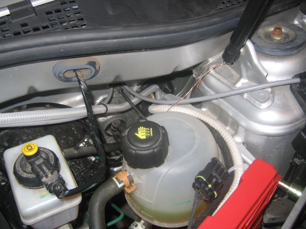

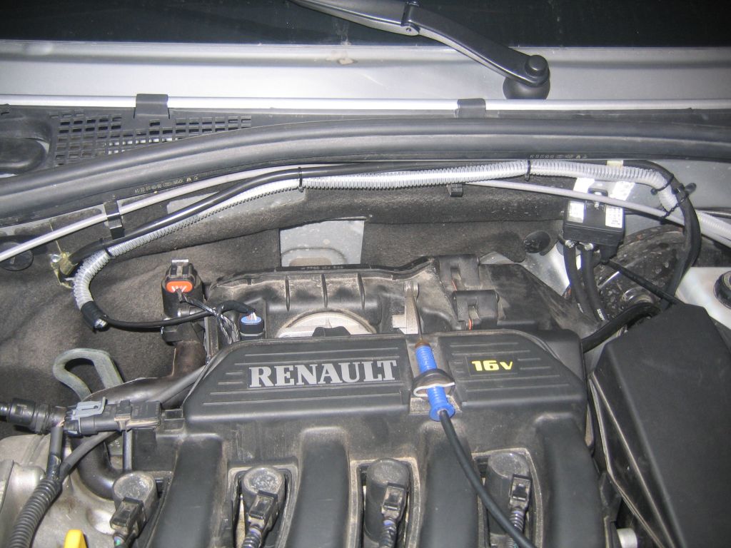

Popatrz, jak ja zrobiłem osobną instalację do własnych akcesoriów i dodatkowych gniazd (dlatego dwa przewody i dwa bezpieczniki):
Gniazda, które kupiłem w sklepie, nie są wg mnie najlepsze - tzn. same gniazda w miękkiej gumie są OK, jednak przewód po przecięciu okazał się dosyć cienki (za to ma grubą izolację). Trudno - są to krótkie odcinki, które same w sobie mogą okazać się bezpiecznikiem. ;) Ale z drugiej strony - nie będą musiały przenosić ogromnych prądów. Najważniejsze, żeby były jak najbliżej klemy "+" i nie miały możliwości "spotkania się" z "masą".
Jak widzisz, zdecydowałem się dodatkowo na rurki zwane "peszlem" - kupiłem mnóstwo metrów w zwoju w markecie budowlanym (koszt nie był zbyt wielki, ze 20 czy 30 zł - wystarczy mi na lata) - zawsze to jakieś dodatkowe zabezpieczenie przed otarciem. Z powodu nadmiaru tego "peszla" dałem go wszędzie pod maską tam, gdzie położyłem własne przewody:
Darowałem sobie przykręcanie; oprawy bezpieczników sztywno wiszą na opasce zaciskowej. Najważniejsze, żeby nie dyndały luźno oraz żeby nic się nie ocierało o inne elementy w trakcie jazdy.
Na Twoim miejscu porzuciłbym myśl o tych przezroczystych oprawkach - chyba, że chcesz się uganiać za droższymi bezpiecznikami rurkowymi. Ważne, żeby oprawka była hermetyczna i dostosowana do typowych bezpieczników samochodowych (np. tych nożowych, jak u nas), które można zamontować w komorze silnika - rurkowe stosuje się raczej w kabinie, i to zwykle do typowych urządzeń, które nie potrzebują dużo prądu.
Co do powyższych wyliczeń: przewiduję, że bezpiecznik 5 A szybko się przepali przy tej lodówce. jeśli to nastąpi, a będziesz pewien, że to wina zbyt słabego bezpiecznika, będziesz musiał dać większy - następne w szeregu to 7,5 i 10 A. Moim zdaniem "dziesiątka" będzie optymalna.

BigT - 2014-06-22, 23:09
leo napisał/a:
Nie zdziw się jak Ci się pięknie złamie kabel przy oprawce, szczególnie że to jedyne elastyczne miejsce :)
leo napisał/a:
Do przeprowadzenia można użyć kawałka cienkiego miedzianego drutu (np. ze starego transformatora): najpierw przeciągasz ów drut, potem przywiązujesz do niego koniec kabla i wyciągasz drut z powrotem (już z kablem).
Polecam coś plastikowego, np grubszą trytrytkę, drutem możesz wbić się w wiązkę i naruszyć izolację jakiegoś przypadkowego przewodu.

BigT napisał/a:
Może być, ale bez przesady - pisałem o cienkim miedzianym drucie, nie stalowej igle... Trzeba byłoby wyjątkowych zdolności, żeby przebić się przez kabel. A jeśli nawet, to po wyciągnięciu drutu nic się przecież nie stanie... Popatrz na fabryczne wykonanie instalacji, chociażby zabezpieczenie (lub jego brak) wiązki przy gnieździe ECU: tak fabryka zrobiła i to ma się dobrze przez lata sprawować, więc...
Oczywiście namawiam jednak do zachowania maksymalnej troski o nasze montowane "obce" instalacje. Nie bierzmy przykładu z fabryki. :-/
Przy okazji - a jak (czym) zamocować kabel do trytytki i z powodzeniem go przeciągnąć?

leo napisał/a:
Potrzeba grubej trytrytki, cienkiej, kawałka druta miedzianego i lutownicy. Do końca kabla lutujesz pętelkę wykonaną z drutu, nie za cienkiego żeby nie pękł i nie za grubego aby móc go swobodnie kształtować. Ową pętelkę mocujesz do końca dużego zipa (tego z zapadką) za pomocą małego zipa. Przód opaski zaciskowej penetruje wnętrze samochodu i przepycha się przez nie, a za pomocą śrubokręta można naciskając na tył dużego zipa pomóc przepchnąc go przez przepust.
Przy okazji pomagam też sobie wazeliną techniczną.

Zatem mam w Sandero 5 (pięć)!!! gniazd 12V ;-) Dwa po akumulatorze z dedykowanym wyłącznikiem z podświetlaniem oraz jednocześnie sygnalizacją obecności napięcia. Jedno oryginalne po zapłonie, dwa schowane pod siedzeniami - podpięte pod instalacje do mat grzejnych.
Przewód na wszelki wypadek kupiłem 2.5 mm. Włącznik ma obciążenia 20 A. Bezpiecznik dałem 15 A. Przewody owinięte taśmą izolacyjną dodatkowo w komorze silnika w peszlu. Do przeciągania użyłem metalowego drutu z wieszaka. Przy okazji odkryłem wiszący na przewodach zespół dwóch przekaźników. Śrubka się odkręciła, zaś całość coś chyba nawet denerwująco brzęczała. Poprawiłem tak, że prędzej rdza zję sandero niż to się samo odkręci )
Dodatkowym elementem jest dioda informująca o orientacyjnym napięciu akumulatora oraz ładowania.
Kilka fotek i film.

Ładnie, ale kilka uwag mam:
-szkoda że musiałeś tak szeroko przeciąć gumową zaślepkę w przegrodzie
-co to za rysy dookoła ?:)
-trochę niefortunne umiejscowienie bezpiecznika i fakt że wisi w powietrzu, to nie jest zgodne z BHP i ze sztuką
Ja też przeciągałem ostatnio przewód przez tę gumę w przegrodzie: zrobiłem bardzo wąską dziurkę, a kabel przeciągnęliśmy z teściem mocując go do drutu z uszkiem na końcu i ciągnąc razem z drutem.
Pomysł był dobry, wykonanie gorsze. Kabel przeciągnął się bardzo ładnie, ale niestety przegroda rozleciała się przy tej operacji na trzy części (dwie gumowe i jedną tworzywową), przez to po złożeniu wszystkiego do względnej kupy turbina zaczęła świszczeć w kabinie.
Ostatnio częściowo udało się to poprawić poprzez składanie tej nieszczęsnej zaślepki. W tym celu potrzebne były dwie osoby, jedna leżąca w miejscu odkręconego fotela kierowcy, druga nurkująca w komorze silnika. Po zmontowaniu tego w całość, obkleiłem dodatkowo zaślepkę pianką kauczukową dla świętego spokoju i jest z powrotem cicho.
Prawdopodobnie łatwiej byłoby przy zdemontowanej desce rozdzielczej - no ale weź tu i demontuj...
Także przestrzegam wszystkich forumowych majsterkowiczów - rozlatująca się guma to proszenie się o tragedię :mrgreen:
BigT - 2014-07-10, 18:33
Marmach napisał/a:
Często bywają problemy z przykrym zapachem "silnikowym"
Ogólnie lepiej byłoby wywiercić otwór niż ciąć, a na koniec uszczelnić.
mekintosz - 2014-07-10, 19:44
Guma była fabrycznie uszkodzona, tzn miała szerokie rozcięcie przez fabryczny montaż. Bezpiecznik być może jakoś ufiksuje ;-) Rysy były, nie wiem od czego. Nie sądzę, bym tam jakoś zahaczył czubkiem buta.
mekintosz - 2015-05-12, 15:59
Dziś zainstalowałem kolejne gniazdo zapalniczki - tym razem w bagażniku. Więcej już nie planuje ;-) W sumie to jest czwarte ;-) Okablowanie 1.5 mm. Przewody owinięte miękką plecioną taśĶą izolacyjną. Puszczone wraz z fabryczną wiązką nadkolem, dalej do tunelu środkowego.

mekintosz - 2015-05-12, 21:03
Jeden bezpiecznik bezpopśrednio za akumulatorem. Na trzy gniazda. Sugerujecie to ostatnie jeszcze zabezpieczyc ?
route2000 - 2015-05-12, 21:43
Najlepiej gdyby każde gniazdo miało swój bezpiecznik. Jak jeden bezpiecznik poleci to reszta gniazd będzie miała zasilanie. ;-)
wat - 2015-05-12, 21:48

mekintosz - 2015-05-13, 08:56
Ja do tej instalacji na jednym bezpieczniku podłączam GPS + telefon + CB + lodówka. Do środka auta aż do 1 i 2 gniazda jest przewód 2.5 mm, dalej do bagażnika 1.5 mm. Jak szlag trafi bezpiecznik to CB przełączę na zasilanie z gniazdka oryginalnego. W rezerwie mam wyprowadzone dwa gniazda "letnie" Letnie, gdyż są dołączone do zasilania mat grzejnych, które latem nie są wykorzystywane. Aktualnie nie używam ale jest zapas.
AKUMULATROR - (bezpiecznik 15A) ===== 2.5 mm ===włącznik (20 A) == G1 ( konsola ) === G2 (okolica ręcznego ) ------- G3 (bagażnik).
Dodatkowo lodówkę podepnę przez urządenie zabezpieczające z własnym bezpiecznikiem, które wyłącza zasilanie przy spadku napięcia akumulatora poniżej 11.5 V
