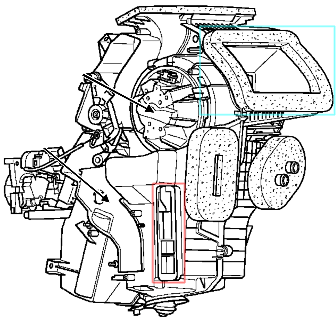

W przypadku obiegu otwartego powietrze do kabiny zasysane jest z dworu z podszybia - zaznaczone czerwoną strzałką :
A którędy zasysane jest powietrze w przypadku obiegu zamkniętego ? Ktoś wie ?

Ale którędy dokładnie zasysa powietrze przy obiegu zamkniętym, zaznacz strzałką na tym rysunku.
benny86 - 2012-05-04, 18:50
A to może być problem, jakoś nie umiem tego schematu "umiejscowić" w samochodzie, jak coś wykombinuję (pewnie błędnie, bom humanista) to wkleję swoją wersję ;-)
jackthenight - 2012-05-04, 18:58
Można posłużyć się zdjęciami z allegro - ja dzięki nim zauważyłem właśnie którędy dostaje się powietrze. A dzisiaj sprawdziłem fizycznie w aucie i się zgadza, dzięki czemu bombkę do czyszczenia klimatyzacji właśnie nakierowałem na otwór zasysania powietrza przy obiegu zamkniętym - efekt 100 razy lepszy niż kładzenie bombki na dywaniku pasażera czy na tylnym dywaniku za kierowcą.

Nagrzewnica OIDP musi mieć 2 węże/2wyjścia, strzelam w ślepa że zasysa tą "rurką" którą zaznaczyłem, ale tak jak mówię - to strzał...

benny86 - 2012-05-04, 19:11
Ile razy można zgadywać? Jakby co wygraną odstępuje, zielone kółko - czyżby tędy zasysa?
jackthenight - 2012-05-04, 19:13
benny86 - niestety nie - to co zaznaczyłeś to plastyk a obok nie rurki od nagrzewnicy.
jackthenight - 2012-05-04, 19:15
Mała podpowiedź - na tym zdjęciu widać to miejsce :
laisar - 2012-05-04, 19:26
Zasysa od spodu silnika wentylatora - na tym rysunku na okrągłym boku korpusu silnika widać kratkowany kawałek plastiku w kształcie ćwiartki koła, który porusza klapką odsłaniającą wlot powietrza z kabiny (i zamyka wlot zewnętrzny).

Ja wstawię inne zdjęcie, które pokazuje jak na dłoni opisywane miejsce zasysania powietrza :
Czy już widzicie ?
laisar - 2012-05-04, 19:38
Pod zaznaczoną na niebiesko klapką, która porusza się zgodnie ze strzałką:
jackthenight - 2012-05-04, 19:42
A no właśnie, dokładnie tędy :
Fajna zagadka ? :)
A co do bombki do czyszczenia klimy, to warto przy obiegu zamkniętym nakierować bombkę właśnie w ten otwór.

Czy może ktoś się orientuje, z której strony, gdzie dokładnie pobierane jest powietrze, przy obiegu wewnętrznym?
laisar - 2019-08-01, 14:13
http://largus-mcv.ru/html...ntilyaciya.html
- nr 6 to klapa obiegu wewnętrznego.
W pozycji otwartej (jak na fotce) odsłania wlot z zewnątrz (w niebieskiej ramce):
W pozycji zamkniętej - zamyka wlot, przesuwając się półkoliście po ściance wentylatora i otwierając w niej otwór obiegu wewnętrznego.
