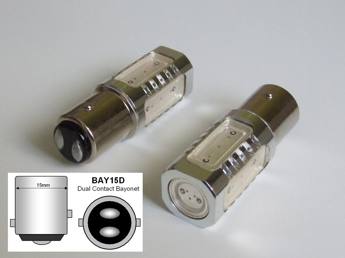

skaktus - 2012-08-31, 12:29
Mogę potwierdzić słowa poprzednika w 100%. Dany reflektor dostaje homologację na dany rodzaj oświetlenia. Jeśli na reflektorze pisze P21W to mamy tam montować tylko żarówkę P21W i nic innego.
Montaż leda = nielegalny system. W razie wypadku, jeśli ktoś wjedzie nam w tyłek (z jego winy) a zobaczy że mamy ledy, może się odwoływać i stwierdzić że nie zauważył że światła się świecą.
W przypadku tych żarówek:
Ich zakup nie jest tani, do tego producent określa że mają one 7,5 W. Naprawdę mają one 2 W i jak by tego było mało, zamontowany radiator jest niewystarczający aby odprowadzić ciepło z diod, co powoduje że całość osiąga około 90 st w trakcie pracy.
chriskb - 2012-08-31, 14:48
Kol. skaktus, , na czy opierasz swoją pewność 100%. Jaki reflektor jest homologowany na P21W. Czy to czsem nie jest standardowe oznaczenie żarówki?
Po drugie jakoś z konstrukcji LED i jak piszesz mocy 2W i rozgrzanie do 90 to chyba trudno uzyskać przy 14V zasilania - każdy katalog diod LED podaje jaka moc cieplana jest generowana przez ten rodzaj półprzewodnika. Załączone zdjęcie nie wskazuję, że jest to żarówka dopuszczona do użytkowania.
Elementy takie jak żarówki nie są dopuszczane do użytkowania na podstawie uzyskania świadectwa homologacji i jeżeli jest techniczna możliwość to rodzaj żarnika nie odgrywa żadnej roli (może być żarnik oporowy jak i półprzewodnik)
W dobie walki o ekologię przypuszczam, że za najpóźniej 2 lata w ogóle światła z żarnikami oporowymi zostaną wyeliminowane i świała będą oparte wyłącznie elementach półprzewodnikowych
skaktus - 2012-08-31, 18:06
P21W według prawa to oznaczenie żarówki próżniowej, jedno-włóknowej o mocy 21 W o symetrycznym systemie bolców mocujących. Masz jeszcze PY21W, BA15S itd Każdy ten model jest przypisany na stałe do danego modelu żarówki próżniowej, nie do leda. W procesie homologacyjnym reflektora jak i przy konstrukcji żarówki, zwraca się uwagę na to, aby żarnik żarówki był zlokalizowany w centrum ogniskowej lustra, dzięki czemu lampa świeci całą powierzchnią. Żarówki diodowe nie trafiają w ognisko, więc mogą świecić krzywo, oślepiać lub dawać różnego typu artefakty. Dlatego też dana lampa może być używana tylko z danym źródłem światła i tylko jako całość tworzy legalnie użytkowany zestaw. Dlatego też określa się jaki model żarówki może być stosowany w danym reflektorze. Dla przykładu - mamy źródła światła w postaci palników xenonowych, dlaczego mimo oznaczenia H7 nie można ich stosować w reflektorach ? Przecież cokół jest ten sam itd ... Prawo, które mówi że reflektor może być użytkowany tylko z źródłem światła na które został przygotowany. Skoro pisze H7 a pod oznaczeniem H7 widnieje żarówka próżniowa, więc można stosować taką lampętylko z żarówkami, nie z xenonem czy chińskimi, tanimi zamiennikami ledowymi, które imitują żarówki.
Do do wydajności z LEDów itd - żadne datasheety nie podają danych o generowaniu ilości ciepła przez daną diodę. Dane katalogowe podają jedynie prąd i ilość światła uzyskiwany przy takim prądzie (zazwyczaj dla 350mA) . Do tego masz dane o binie, VF diody, barwie itd. Informowanie o tym ile LED wydziela ciepła jest niedorzeczne - w zależności od prądu, rośnie napięcie jakie pobiera dioda, a to z kolei powoduje inne wydzielanie mocy w postaci ciepła. Dioda z najniższym VF jakie spotkałem to Cree model XM-L która przy natężeniu 1A osiąga około 2,98V, dla porównania diody chińskie no-name przy 350 mA osiągają około 3,6 V. Po przemnożeniu natężenia oraz napięcia masz moc pobieraną przez diodę, potem musisz przeliczyć jeszcze efektywność dla danego zasilania i masz ilość ciepła wydzielanego z diody.
Należy pamiętać że diody białe o brawie białej zimnej, zachowują się inaczej niż ciepłe, to samo tyczy się diod czerwonych, żółtych itd. Żarówki które przedstawione zostały w tym temacie to chińskie wytwory z 3 diodami czerwonymi na stronę, łączone szeregowo. Żarówki nie mają żadnego źródła prądowego ani nic podobnego (zero jakiejkolwiek stabilizacji) , działają na rezystorze. Realna moc pobierana przez te żarówki to wspomniane 2 W (zamiast deklarowanych 7,5 lub 6 jak to piszą sprzedawcy). Zamontowany aluminiowy radiator ma zbyt małą powierzchnię, aby wypromieniować ilość ciepła jakie wytwarza diod. W pewnych warunkach, mimo wysokiej temp diody pracują poprawnie, ale ich jasność spada a kolor może ulegać zmianom. W skrajnych dochodzi do przegrzania chipu (i luminoforu w diodach białych). Należy też pamiętać też że temperatura radiatora nie ma nic wspólnego z chipem który świeci - jeśli radiator jest mocno gorący to możemy być pewni że chip ma grubo ponad 100 stopni.
Co do homologacji - sprzedawane żarówki nie mają homologacji. Żaden producent nie sprzedaje homologowanych źródeł światła w postaci zamienników diodowych. OStatnio jedynie Narva i Philips markują swoim logo produkty diodowe, ale jedynie OFF ROAD.
Wątpię aby za dwa lata wszystkie nowe auta miały diody - palniki xenonowe istnieją na rynku 20 lat a do tej pory nie wyparły żarówek, nie mówiąc o tym że od wielu lat istnieją palniki metahalogenkowe o jeszcze wyższej wydajności czy choćby diody o barwie białej, jak narazie będące rarytasem w reflektorach przednich (jako główne źródło światła).
Skąd to wiem ? Diodami zajmuję się od kilku lat, podobnie jak oświetleniem diodowym, latarkami diodowymi itd. To samo dotyczy oświetlenia samochodowego, studiowania zapisów w prawie, rozmów z gliniarzami, diagnostami itd.
Uogólniając - chcesz mieć ledy w aucie ? Załóż reflektory na ledach. Sam osobiście takie posiadam (w innym aucie) w formie przednich kierunków i możecie mi nie wierzyć, ale fabryczne rozstawienie diod w ilości 18 sztuk, typu FLUX (2 chipy na diodę) daje dużo lepszy rezultat niż moje poprzednie żarówki diodowe oparte na 18 diodach mocy, gdzie każda składała się z 6 pojedynczych chipów...po prostu nie trafiała w ognisko lustra.

skaktus - 2012-08-31, 19:07
Musisz pogrzebać w EKG ONZ jak również jak masz okazję, popytaj na stacji diagnostycznej. Mi gość pokazywał kiedyś swoją magiczną książkę i tam miał zaznaczone co i jak i to było najlepsze bo było to czego szukałem.
Co do samych oznaczeń itd. Nie widzę sensu używania żarówki diodowej, choćby z wspomnianych ogniskowych w które nie trafiają. Postoje na diodach mozna używać dość spokojnie w przednich postojach, w reszcie nie radzę. Tak czy siak, jak gliniarz chce, to się doczepi, wystawi mandat, my zmienimy przy nim żarówki (dzięki czemu nie zabierze dowodu), mandatu możemy nie przyjąć, sprawa idzie do sądu i tyle, przegrywamy. Żarówki diodowe nie mają żadnej homologacji. A w przypadku wypadku ubezpieczyciele szukają nawet najmniejszej niesprawności żeby tylko nie płacić :-P
Koszt zakupu takiej żarówki jak w linku powyżej to około 50 - 60 zł sztuka. Chcąc zakupić wszystkie takie do dustera, wyjdzie nam mniej niż za reflektory, ale czy jest sens wydawać kasę na coś co ma zazwyczaj tylko 1 mc gwarancji ? (bo zazwyczaj po pół roku pada ? )
chriskb - 2012-08-31, 21:08
Kol. skaktus,
Dla układu szeregowego z trzema LED szeregowo o prądzie Id = 1 A i napięciu diody Vf = 2 V, zasilanie 14 V, rezystor szeregowy 6,8 ohm, moc wydzielana przez układ 9,412 W, moc LED 2,353 W
W Polsce zadaniami homologacji w motoryzacji zajmuję się PIMOT.
Przywoływany Regulamin EKG ONZ nie zajmmuje się w ogóle badaniami oświetlenia auta. Jest to regulowane poprzez przepisy krajowe. W Polsce obowiązuje Rozporządzenie odpowiedniego Ministra, w którym jest podane jak powinien być wyposażony pojazd aby był dopuszczony do ruchu. Zresztą o tym już była dyskusja na Forum. Od 2004 roku jesteśmy w UE i wyżej przywoływane rozporządzenie jest spójne z Dyrektywami i Rozporządzeniami UE.
Nie ma homologacji żarówek, jest tzw. "Certyfiikat dopuszczający do użytkowania", ktory jest wydawany przez Jedynostki Certyfiikujące Wyroby.
Na tej podstawie, jeżeli w aucie będzie zamontowana żarówka z żarnikiem półprzewodnikowym (wyłączając przednie lampy drogowe/mijania i przeciwmgłowe) i będzie posiadała oznaczenie CE, który dopuszcza do użytkowania na terenie UE to żaden diagnosta, Policjant, funkcjonariusz ITS nie będzie miał prawa kwestionować takie potocznie nazywanej żarówki.
