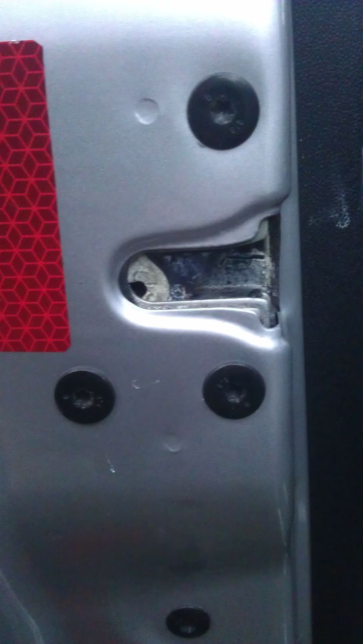

derkin - 2011-10-24, 16:38
Zyga03 pomóż proszę.
Dziś próbowałem się zabrać za te drzwi wg twojego przepisu.
Wokół zamka są trzy śrubki ale ich poluzowanie w żaden sposób nie daje mi możliwości regulowania położenia tego zatrzasku. Które więc śrubki powinienem poluzować?
laisar - 2011-10-24, 16:41
Kol. zydze03 chodziło zdaje się o ten bolec, który wchodzi w zamek ze zdjęcia: "zaczep na słupku drzwiowym"... (:
http://www.daciaklub.pl/f...p?p=12094#12094 i kolejny post
zyga03 - 2011-10-24, 21:44
| derkin napisał/a: | Zyga03 pomóż proszę.
Wokół zamka są trzy śrubki ale ich poluzowanie w żaden sposób nie daje mi możliwości regulowania położenia tego zatrzasku. Które więc śrubki powinienem poluzować? |
Obejrzę jutro drzwi i dam Ci opis naprawy. Zona ma Stepwaya. Skoro na słupku nie ma regulacji to na drzwiach jest bolec ustawiający.
zyga03 - 2011-10-25, 07:55
| zyga03 napisał/a: | | derkin napisał/a: | Zyga03 pomóż proszę.
Obejrzę jutro drzwi i dam Ci opis naprawy. Zona ma Stepwaya. Skoro na słupku nie ma regulacji to na drzwiach jest bolec ustawiający. |
Poluzuj kluczem torks śrubę stabilizującą bolec w drzwiach tak aby mógł się on delikatnie przesuwać. Zamknij drzwi. Wykorzystując linijkę lub coś podobnego dociśnij drzwi w taki sposób aby były w płaszczyźnie boku samochodu( szpary równe u dołu-poziome oraz pionowe). Linijka służy do sprawdzenia równej płaszczyzny i ewentualnie podważenia od spodu. Delikatnie otwórz drzwi , dokręć śrubę bolca i sprawdz całość. W razie czego powtórz.
Sprawdź także płaszczyznę od strony zawiasów. Pamiętaj , że drzwi muszą WISIEĆ na zawiasach i i bolcu.

Cześć. Orientujecie się, czy po odkręceniu trzech widocznych z zewnątrz śrub mocujących zamek drzwi (prawy przód) jest możliwa jakakolwiek minimalna regulacja zamka góra/dół? Wczoraj próbowałem i ani drgnie, a zamek swoją dolną częścią uderza/zawadza lekko o bolec po dokręceniu tego drugiego do słupka B.
Prawe przednie drzwi lekko odstawały, co było spowodowane niedokręconym bolcem. Po dokręceniu powstał taki właśnie efekt.
