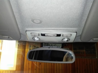

A ja już się uporałem z montażem lustereczka fotochromatycznego z Megane II :-D
A oto jak wyszło
corrado - 2014-05-13, 12:59
Duży koszt takiego lusterka fotochromu ?
Dużo z tym roboty żeby zmienić ?
Dominus - 2014-05-13, 13:07
Takie lusterka fotochromatyczne dostępne są z modeli Laguna II, Megane II oraz Scenic II (może jeszcze w gdzieś były)
Ja przypadkowo zakupiłem z lampkami wewnętrznymi z Laguny II, gość miał za 20zł wystawione na allegro więc w jednej paczuszce wszystko otrzymałem ;-)
Z montażem dużo roboty nie ma.
Zrobiłem tak jak na fotkach powyżej że dokręciłem uchwyt oryginalny do nowego lusterka, kawałek folia przyciemniającej aby nakleić na szybę w miejsce obudowy lusterka oraz podłączenia plusa po stacyjce i masy.
Trochę majsterkowania jest :->

jeśli dobrze zrozumiałem wszystkie posty to: lusterko pasuje do uchwytu oryginalnego, zdejmujemy szkło z kuli a nie z części przyklejanej oraz podłączamy masę do lampki i nie musimy ciągnąć prądu od stacyjki a wadą tego rozwiązania jest to iż dopiero po piętnastu minutach od wyłączenia stacyjki wyłączy się ono?
Dominus - 2014-05-25, 19:09
waldek72 napisał/a:
Wszystko ładnie pokazane jest na zdjęciach.
Są dwa sposoby montażu:
1. Albo jak obecnie kolega Karenzo że do lusterka fotochromatycznego wymienił mocowanie (tą kulkę) na oryginalną obecną ale w ten sposób nie jesteśmy w stanie zamontować obudowy zaślepki.
2. Do mocowanie lusterka fotochromatycznego dokręcamy kulkę od obecnego i w ten sposób montujemy do szyby i montujemy obudowę lusterka. (tak mam ja, mogę wrzucić zdjęcia z momentu montażu)
Co od zasilania, jak to wkońcu jest z zasilaniem z lampki nie wypowiadam się, ja i tak już miałem plus po stacyjce, stały plus i masę podciągniętą do termometru więc z niej skorzytałem
Foto przed samym montażem.
Mocowanie (kulka) z Daciowego Lusterka przykręcona do mocowanie z Megane II oraz obudowa plastikowa oklejana pianką i okablowanie przygotowane i zaklejone taśmą materiałową
