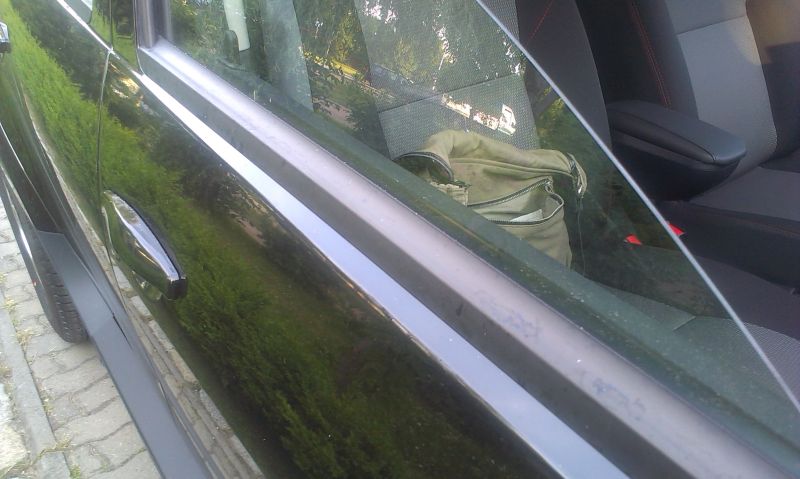

Mam pytanie odnośnie zewnętrznej uszczelki przy szybach przednich i tylnych.Chodzi mi ,że nie jest ona jednolita tylko ma taki nie potrzebny rowek do którego w zimie pada śnieg i leje deszcz i ścieka do środka drzwi.Oglądałem inne auta i maja jednolitą gumę i równo dociętą a tu szpary ,że szok. Może macie sposób żeby to zakleić kupiłem cienką gumę czarną myślę wytnę pasek i zakleję ale sam nie wiem jak to będzie wyglądać. Są na allegro listwy przyokienne ale po 175 zł ciekawi mnie czy dobrze przylegają są one srebne to mam prośbę jak ktoś zakładał to proszę napisać albo wrzucić zdjęcie jak to wygląda.

Dziś miałem okazję być w salonie i oglądałem nowe uszczelki szyb w drzwiach, są one pełne do szyby i nie mają zbędnych rowków.
Zna ktoś numer katalogowy nowych uszczelek oraz ich cene?
Uszczelki w rocznikach 2012 i niżej mają rowek przy szybie że jeszcze woda ma ułatwiony wpływ do drzwi a tutaj nie powinno być problemu z tym.

Mielismy okazje razem z BoloSr porównać te uszczelki z moim autem. Ja mam rocznik 2012 i są inne niż u niego.
BoloSr - 2013-06-20, 20:13
Moge dodac ze sa takie same wizualnie jak w Pandzie 2

Jeśli takie co na zdjęciach BoloSR, to niech Ci napisze :-)

LP: 808212427R - 103 zł
to jest uszczelka LP , uszczelka zgarniająca tzw. "parapet zewnętrzny" ? Pasuje do wersji przedlifta wizualnie też ?
Dominus - 2014-05-21, 09:58
Technicznie pasuje ale nie wizualnie do roczników 2010-2012 włącznie.
2013 i lift mają nowe uszczelki takie jak kolegi BoloSr w tym temacie.
corrado - 2014-05-21, 10:10
http://www.daciaklub.pl/forum/download.php?id=8498
To jest parapet.
Wizualnie faktycznie jest inaczej niż przedliftem bo nie ma widocznego "wgłębienia" tylko jest płaściutka ...
Ale zastawawiam się czy nie kupić bo stara wersja kosztuje LP : 158pln a mam pogiętą i kijowo wygląda .
