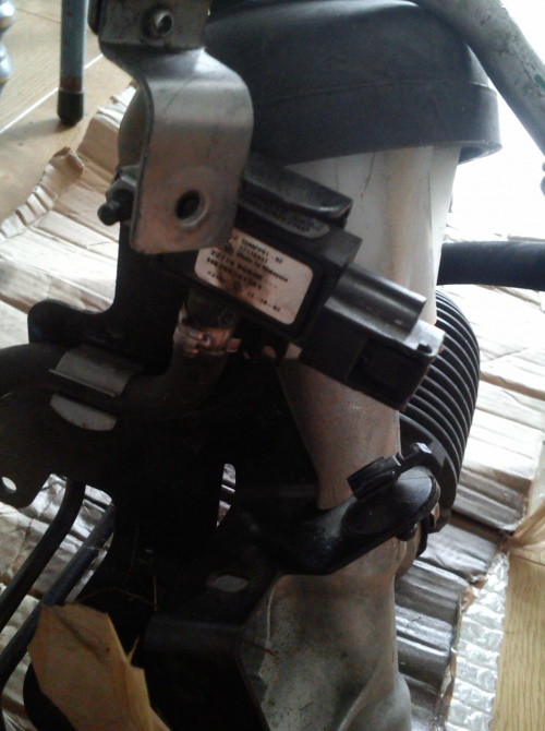

corrado - 2014-09-25, 14:30
Cóż to za czujnik , bo u mnie raczej nie ma tego w " starej " maglownicy z tego co oglądałem -
nr - 8200741321
z google - czujnik ciśnienia - czy to czujnik ciśnienia z FAPu ?
oczywiście odkręcić to przy podmianie u siebie - mam 1.5dci bez FAPu .
Poza tym pytanka bo prawdopowobnie sam będę wymieniał przekładnię :
Czy na coś uważać szczególnie podczas wymiany ?
Czy płyn można zalać stary ? Jeśli nie to jaki mogę kupić zgodnie ze specyfikacją ? Mam czerwony teraz a w tej przekładni też był czerwony - wypływał po odkręceniu rurek do pompy wsp. ....
