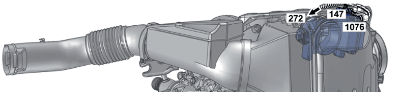

laisar - 2014-10-09, 10:57
uniks napisał/a:
on jest zintegrowany z przepustnicą?
Tak - wygląda podobnie jak w dusterze, ale umieszczony jest z lewej strony silnika, między puszką filtra powietrza a kolektorem wlotowym, i skierowany w poprzek auta.
