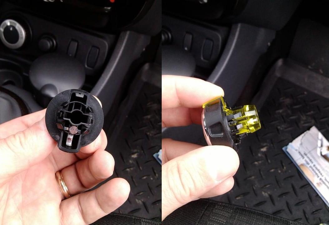

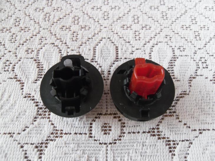

edit: zaryzykowałem na starym i jeden przycisk wyskoczył (skrajny prawy).. sprawdzę jak z resztą pójdzie :)
edit2 wyszedł również środkowy i lewy, niestety na razie nie wiem jak wyciągnąć pokrętło od zamkniętego obiegu, idę do garażu sprawdzić jak wyskakują chromowane przyciski
edit3 działa samo przełożenie przycisków zewnętrznych, tak więc jak ktoś będzie przekładał to ma godzinę roboty mniej niż przy rozkręcaniu :) ja niestety najbliższą godzinę muszę spędzić na ponownym rozkręceniu całości i montażu starego panela. A więc na forum gdzie wyczytałem, że przyciski są niedemontowalne mylili się :-) że też ich posłuchałem wcześniej

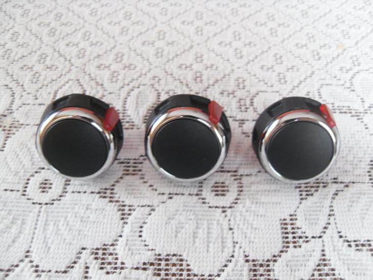

Np chromowane do sandero mają ref. 275704520R i kosztują ok. 40 zł (ale nie wiem czy za szt., czy za komplet, bo są bardzo niejasno opisane d: ).
znając życie pewnie za szt. :(
kilazz - 2013-10-29, 13:00
BoloSr napisał/a:
to i tak niewiele, 120zł za komplet

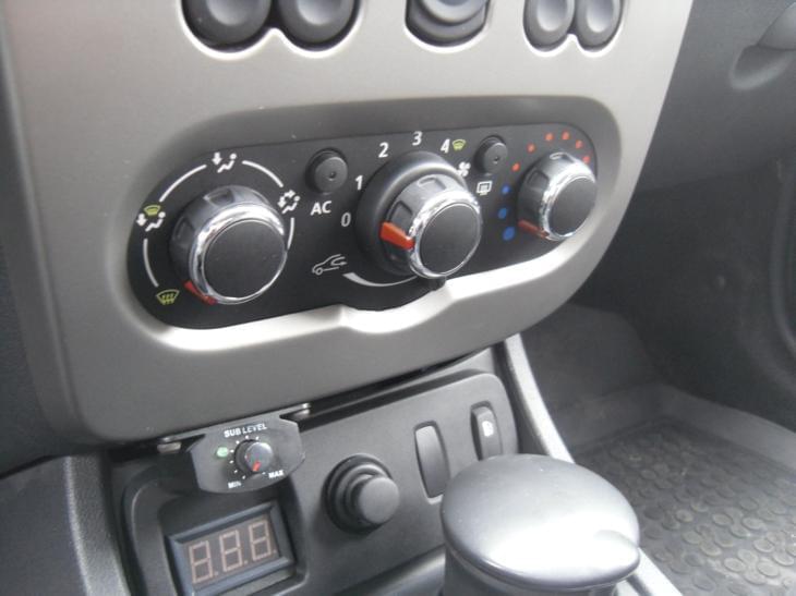

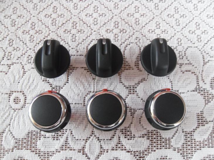

dobra, przełożyłem wszystko na miejsce tak jak było + nowe przyciski, klima się aktywuje, podświetlenie działa. Przekładka paneli to jest cholernie niewygodna robota więc nawet nie wiecie jak przełożenie samych końcówek ułatwia wszystko.
Do ściągania starych przycisków polecam sprawdzoną metodę tj. podważenie 2 widelcami

Daj fotkę jak to wygląda po przełożeniu.
Czyli panel stary i tylko zmieniłeś pokrętła?
BoloSr - 2013-10-29, 13:45
toć panele są identyczne ino się różnią pokrętłami :):)
kilazz - 2013-10-29, 14:30
dokładnie, wygląda tak jak dwie strony wcześniej, tylko "flaki" są teraz oryginalne z dustera a nie z sandero. Do zmiany wystarczą nowe przyciski, nie potrzeba nowego panela (u?) a do przekładki nie trzeba niczego rozkręcać.

corrado - 2014-01-27, 09:23
Udało mi się wczoraj ściągnąć 2 pokrętła z nowego panelu , ale zeszła tylko ta czarna +chromowa obwódka , ten czerwony/pomaranczowy plastik został pod nim został i nie za bardzo widać jak go podważyć by wyskoczył :roll:
kilazz - 2014-01-27, 09:47
to znaczy że masz wersje nierozbieralną, też miałem jedną taką sztukę, rozkręciłem ją od środka i nie da się wyciągnąć tych pokręteł. Nawet jakbyś jakimś cudem je zdemontował to i tak nie będą pasowały bo mają zupełnie inne mocowanie..

kilazz - 2014-01-27, 13:34
w "poprawnym" panelu pokrętła mają okrągłe wejście, a w tym niepoprawnym kwadratowe..
Dominus - 2014-01-27, 13:58
corrado napisał/a:
Ten element jak go określasz czerwony/pomarańczowy (na zdjęciu poniżej żółty) pozostał w panelu demontując pokrętło?
Zrobiłbyś swoje zdjęcia zdemontowanego pokrętła i tego co zostało w panelu
kilazz napisał/a:
To "wejście" (okrągłe bądź kwadratowe) o którym mówisz to masz na myśli w pokrętle to co następnie wchodzi w panel.
Mógłbyś zrobić porównanie pokrętła tego chromowanego i czarnego (ich mocowanie, tylną część) chyba żę są identyczne bo z zdjęcia powyżej jakoś wydaje się że żółta cześć jest inna a jednak pasuje
corrado - 2014-01-27, 14:16
No właśnie, tu jest żółte, u mnie czerwone. Ale to ten plastik zostaje w panelu...

corrado - 2014-01-27, 17:53
Simple as that, nawet nie trwało to 5 minut .
Faktycznie cieżko się pewnie rozkłada, jak się nie myśli logicznie. :roll:
Przepraszam za brud na stole :-P

Dominus - 2014-02-11, 12:05
I u Mnie pojawiły się pokrętła chromik jak w nowych Daćkach.
Zakupione z Rumunii
Jak coś kontakt na PW mam jeszcze komplet (135zł z wysyłką za 3 pokrętła wyszło)
BoloSr - 2014-02-11, 12:22
Dominus napisał/a:
Zakupione z Rumunii
Obrazek
Obrazek
Obrazek
Obrazek
super wyglada :)
jak sprawa z montażem ??? bez problemu ???
Dominus - 2014-02-11, 12:26
Montaż to nie cała minutka ;-)
Nawet nie trzeba korzystać z niczego aby podważać, chwycić za stare i ciągnąć :-)
Na pewno nic nie popęka.
A montaż nowych to tylko na wcisk. Pokrętła najlepiej ustawić sobie w pozycjach "skrajnych" przed demontażem aby nie medytować gdzie to było :-P

mekintosz - 2014-02-14, 22:51
Dominus napisał/a:
Czy te pokrętła są dedykowane do jakiejś konkretnej daci , ze tak łatwo pasują, bez rzeźbienia ? Jeśli to nie tajemnica gdzie je można zakupić ?
Dominus - 2014-02-15, 07:14
Tak są to pokrętła konkretnie z Logan/Sandero II.
Jeżeli byś chciał zamontować u siebie takie to zdemontuj swoje istniejące pokrętło i porównaj tylną cześć z zdjęciami które wrzuciłem.
Przypuszczam że by pasowały
A zakupić można tu: http://www.daciaklub.pl/f...pic.php?t=10013

Znalazłem takie pokręteł, niby opisany jako pochodzący z Sandero Access bez klimatyzacji Choć panel nie ma regulacjo wewn. obiegu ? Myślicie , ze uda się je zdjąć ? Sprzedawca nie potrafił ale może sie bał za mocno pociągnąć ? Inaczej się demontuje z zainstalowanego panelu w samochodzie a inaczej trzymając w ręce.
Chyba jest tak faktycznie a access:
mekintosz - 2015-08-12, 23:07
Cisza w temacie... i ktoś jednak czyta bo oferta sprzedaży znikneła z portalu aukcyjnego ;-(

Kupilem od samdero II. Jak sadzicie beda pasowac ? jak bezpiecznie zdjac stare ?

Same gałki przekładam. Zamiast starych. Zanim się zabiorę dopytuje czy powinny pasować oraz jak bezpiecznie zdjąć stare ?
corrado - 2015-08-18, 11:06
po prostu pociagnij , zobacz sobie na tych nowych jaki maja rancik ( te czarne zabki ) sprezynujacy
a poza tym co sie tak martwisz kolego o stare , przeciez zalozysz nowe
wat - 2015-08-18, 20:24
jest ciepło wiec teoretycznie nic nie powinno się połamać tylko ładnie poddać, więc z czuciem ciągnąc do siebie
Dominus - 2015-08-18, 20:37
O ile pamiętam z doświadczeń kolegi Kilazz pokrętła z nawiewów od Sandero II pasują do starszych paneli (pokrętła są demontowalne) a chyba z Lodgy/Dokker'a coś nie chciały zejść te pokrętła.
mekintosz - 2015-08-18, 23:56
wat napisał/a:
Ciągnełem ale wysuwały się z palców. Trzeba coś ucisnąć lub podważyć ???

Sukces, dzięki łyżeczce z ikei udało się skutecznie zdjąć stare pokrętła i bezproblemowo zainstalować te nowe. Weszły bez jakichkolwiek problemów. Zatem jak ktoś chce wymieniać warto kupić panel z nowego sandero jak w linku wcześniej.
