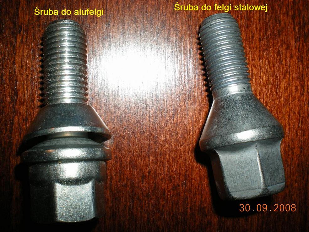

jackthenight - 2008-09-30, 18:43 Temat postu: Re: oryginalne alumy a sprawa zapasu i ... śrub
tomaszgebala napisał/a: | odbierać będę MCVkę na fabrycznych alumach i mam pytanko dot. sprawy koła zapasowego. Czy zapas jest w takim wypadku na stalówce czy też na alufeldze. Pytam, bo z tego co wiem to śruby do alufelg są inne niż do normalnych i zastanawiam się jak zamocować wtedy zapasowe kółko, jeśli ono będzie na alumie ???
Jak to jest - czy ktoś ma oryginalne alumy? |
Z samochodem dostaniesz też dodatkowo zestaw 4-ech śrub do felg stalowych w takiej kopercie bąbelkowej :)
A poniżej zdjęcie jakie dokładnie śruby będziesz miał
(długość gwintu w obu przypadkach 22mm):
tomaszgebala - 2008-09-30, 18:55 Temat postu: Re: oryginalne alumy a sprawa zapasu i ... śrub
jackthenight napisał/a: | Z samochodem dostaniesz też dodatkowo zestaw 4-ech śrub do felg stalowych w takiej kopercie bąbelkowej :) |
oooo, to jest to o co mi chodziło
Na zdjęciu widać, iż śruby do alumów są z zabezpieczeniem przeciw zbyt mocnemu dokręceniu - tego tez nie wiedziałem.
A więc jaki jest moment dokręcania alumów?

Tomasz - 2009-03-26, 00:10 Temat postu: Re: oryginalne alumy a sprawa zapasu i ... śrub Witajcie sprawa śrub to nie jest krytyczne zakładanie do alufelg takich z podkładką do stalówek innych ja jeździłem skodą felicią z orginalnymi alufelgami fabrycznymi na śrubach do stalówek 10 lat i nic się nie działo. 2 razy w roku zmieniałem z alufelg na stalówki na tych samych śrubach i było dobrze. Dodam że wcześniej ojciec jeździł poldasem na fabrycznych alusach na śrubach bez podkładki. Niech mi ktoś napiszę w takim razie jakie mam śruby w daćce na fabrycznych alusach i jaki jest rozmiar alufelg fabrycznych
jackthenight - 2009-03-26, 06:09 Temat postu: Re: oryginalne alumy a sprawa zapasu i ... śrub
Tomasz napisał/a: | Witajcie sprawa śrub to nie jest krytyczne zakładanie do alufelg takich z podkładką do stalówek innych ja jeździłem skodą felicią z orginalnymi alufelgami fabrycznymi na śrubach do stalówek 10 lat i nic się nie działo. 2 razy w roku zmieniałem z alufelg na stalówki na tych samych śrubach i było dobrze. Dodam że wcześniej ojciec jeździł poldasem na fabrycznych alusach na śrubach bez podkładki. Niech mi ktoś napiszę w takim razie jakie mam śruby w daćce na fabrycznych alusach i jaki jest rozmiar alufelg fabrycznych |
W Sandero jest następująco :
http://www.daciaklub.pl/f...p?p=17973#17973
Rozmiar alufelgi to : 6J15 ET43 - oznaczenie oryginalnej alufelgi to : 6J15CH4-43

jackthenight - 2011-01-02, 20:16
Nie wiem jak w Dusterze, ale w Sandero śruby wyglądają tak :
Długość gwintu 22 mm - śruba stożkowa -- widać znaczącą różnicę pomiędzy śrubami do alufelg a do felgi stalowej.
Śruba do alufelgi ma ruchomy stożkowy kołnierz zabezpieczający przed zniszczeniem powłokę alufelgi.
48piotr - 2011-01-02, 20:23
Jednak dwa rodzaje-sożek!
eplus - 2011-01-04, 10:28
A więc śruby do alu można traktować jako dojazdówki ze stalowym zapasem:

jackthenight napisał/a: | Nie wiem jak w Dusterze, ale w Sandero śruby wyglądają tak :
Obrazek |

jackthenight - 2011-01-04, 20:58
Daster napisał/a: | Dla mnie sruba po lewej wyglada jak "pływająca" |
Ale to nie jest śruba pływająca.
W śrubie pływającej średnica otworu w ruchomym stożku jest dużo większa niż średnica gwintu, natomiast w śrubie do alusów, ruchomy stożek ma średnicę taką samą jak gwint, oraz
podkładka od wewnątrz jak i sama śruba jest również stożkowa .
Śrubą do alusów nie zmienisz rozstawu śrub, bo stożek nie pływa na boki.
W śrubie do alusów ruchomy stożek pełni rolę podkładki, przy dokręcaniu śruby nie uszkadzamy gniazda felgi aluminiowej, gdyż podkładka stoi nieruchoma, a kręci się tylko śruba. Zwykłą śrubą przy dokręcaniu jej, wytrzesz gniazdo, uszkadzając powłokę alusa.
48piotr napisał/a: | Stożek stalowy spełnia "rolę podkładki" |
Dokładnie.

jackthenight - 2011-10-22, 10:55
Tak wyglądają śruby (do Sandero):
Różnica obu śrub tkwi tylko w tym, iż śruba do alufelgi ma ruchomy stożkowy kołnierz, chroniący alufelgę przy dokręcaniu.
Gdybym dokręcał alufelgę śrubą od felgi stalowej to porysuje sobie gniazdo alufelgi, ale w niczym innym nie będzie to przeszkadzać.
Daster napisał/a: | Sruby od oryginalnych felg alu beda odpowiednie do felg stalowych. |
No nie bardzo, bo uszkodzę sobie ruchomy kołnierz. Felga stalowa ma cienki rant, który uszkodzi ruchomy kołnierz śruby do alufelgi.
Nawet na kole zapasowym (felga stalowa) jest naklejka z przekreśloną śrubą od alufelgi.
Po prostu dokręcając felgi stalowe śrubami z ruchomym stożkiem (od felg alu) uszkodzimy sobie ten ruchomy stożek.

jackthenight napisał/a: | Tak wyglądają śruby (do Sandero):
Obrazek
Po prostu dokręcając felgi stalowe śrubami z ruchomym stożkiem (od felg alu) uszkodzimy sobie ten ruchomy stożek. |

jackthenight - 2011-10-23, 16:02
Daster napisał/a: | W zwiazku z tym taka sruba jest odpowiednia (z nadyzka braku obrotu przy dokrecaniu) do felg stalowych. To chyba jasne |
Dla mnie to nie jest jasne z następujących powodów :
Dlaczego w fabryce dodają komplet 4 zwykłych śrub dla koła zapasowego w aucie gdzie pozostałe 4 koła to alufelgi?
Czemu na kole zapasowym jest naklejka z przekreśloną śrubą z ruchomym stożkiem ?
Po co mieliby taką naklejkę naklejać ? Dla zabawy ?
Dla zabawy również dodali gratis komplet 4 zwykłych śrub dla koła zapasowego ?
Nie sądzę aby takie prezenty w fabryce dawali gratis, jakiś cel w tym musiał być.
A jeśli miałoby być tak jak mówisz, to w fabryce nie daliby mi 4 zwykłych śrub do zapasowego koła - a przecież wyszło by ich to wtedy taniej, ale jednak te 4 śruby dodali.
Druga sprawa, ta wielka naklejka na kole zapasowym z czytelną informacją, że nie wolno dokręcać felgi stalowej śrubą od felgi aluminiowej. Sądzisz że naklejali sobie tą naklejkę tak dla zabawy ?

Panowie piszecie, że śruby w DD od alusów są uniwersalne. Owszem mają stożkową podkładkę ale powiedzcie jak ją zdemntować ze śruby ?
Osobiście kupiłem nowy komplet śrub do felg stalowych 4 zł sztuka

robo1973 napisał/a: | Panowie piszecie, że śruby w DD od alusów są uniwersalne. Owszem mają stożkową podkładkę ale powiedzcie jak ją zdemntować ze śruby ?
Osobiście kupiłem nowy komplet śrub do felg stalowych 4 zł sztuka |
Jeszcze nie wymyślona nic takiego czego by nie można zepsuć!!!
Jeżeli nie młotkiem to łomem.
Śruby do alusów są do alusów jak du..a do .........
Do stalowych są bez podkładek i basta.
Przykręcić można i zwykłymi drobnozwojowymi /z łbem płaskim/tylko nie wiem czy św.Krzysztof nie odwróci się....

Generalnie:
1. śruby do alufelg mogą byc (i są) z luźnym kołnierzem.
2. ŚRUBY do felg stalowych muszą by pełne !!! Inny kąt kołnierza i inne przenoszone siły..
3. Tyle informacji z serwisu...
4. Dodatkowo rozmawiałem z gostkiem który na bieżąco serwisuje samochody 4x4. Powiedział mi że założy mi śruby na stalówki zimowe z ruchomym kołnierzem, jak zamorduje kogoś z jego rodziny... To chyba o czymś świadczy....

pozwolę sobie wykorzystać fot. kolegi jacknight .Widać na czym polega różnica - ruchoma podkładka nie niszczy miękkiego materiału alufelgi przy dokręcaniu

Powyższy watek rozróżnia śruby do felg stalowych i aluminiowych. Stad tez rodzi się moje pytanie dlaczego w moim wypadku alufelgi dokręcone były zwykłymi śrubami i czy nie powinny zostać wymienione w aso na właściwe?

Mam w swojej Lodgy dwa komplety kół: stalówki z zimowymi i alusy z letnimi oraz dwa komplety śrub. Śruby troche się różnią kątem tego stożka. W alusach stożek jest bardziej zwarty (nie mam ruchomego kołnierza - to są fabrycznie oryginalne), a w stałówkach mam trochę rozwarty (zakupiony na allegro).

Trzeba dokręcać na 90Nm i wystarczy, przy 110 to znajdzie w końcu opór albo i nie...

Do felg aluminiowych są inne śruby niż do stalowych, z innego materiału. Do tego musisz wiedzieć czy w feldze masz otwory z podtoczeniem okrągłym czy stożkowym. Najlepiej udać się do sklepu i zapytać sprzedawcy.

Więc ja mam w Lodgy również felgi aluminiowe 16' a na zimę kupiłem również komplet stalowych felg ale 15' na których założone zostały opony zimowe. Śrubę do kół wykorzystuję tę samą do felgi stalowej. Jeśli do samochodu jest pełnowymiarowe koło zapasowe oparte na dokładnie tej samej feldze stalowej 15' to wydaje się, że różnice w śrubach nie powinny występować. Dodatkowo stwierdzam, że w 8 letniej Sandero z felgami stalowymi 15' są dokładnie te same śruby jak w Lodgy. Pisząc te same mam na myśli kształt śruby i jej długość z materiałoznawstwa lekcji tym razem nie odrobiłem.
Mając Poloneza w nim używałem dwóch kompletów śrub ponieważ do felg aluminiowych śruba była dłuższa niż przy feldze stalowej, ale to inne auto, inne felgi i inna historia.
Pozdrawiam.
Puncu - 2019-04-25, 05:56
Tu raczej chodzi o reakcje stali z aluminium, lubi się zapiekać.

Z fabryki, czy to stal, czy aluminium, śruby idą te same. Można jako akcesoria dokupić ładne śruby z nieruchomymi stożkami, które nie porysują alusów, ale to jak ktoś chce.

Możesz nie wierzyć ale kupując Lodgy z alufelgami dostałem je z kompletem 16 śrub z pływającym stożkiem a ponadto w schowku komplet czterech śrub zwykłych do stalowego zapasu.
Dar1962 - 2019-04-25, 15:51
do alufelg najzdrowsze są takie - nie uszkadzają miękkich gniazd podczas dokręcania, bo podkładka jest ruchoma. Oczywiście kształt podkładki zależy od gniazda - może być stożkowy lub półkulisty ( choć ten drugi o wiele rzadziej). Na zimę warto nabyć śruby kadmowane, kosztują niewiele więcej od zwykłych i nie boją się solanki. Przy wymianie samemu warto zaopatrzyć się w klucz dynamometryczny i pilnować momentu dokręcenia zgodnego z danymi fabrycznymi. Zanim to zrobiłem, po drugiej zimie wyrzuciłem 15(na 20) przekręconych szpilek do DD (tak uczciwie je dokręcałem )

Do aluminiowych powinny być z ruchomym kołnierzem. Dla stalówek zwykłe z stałym. Są zamienne i nie ma problemów.
