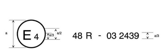

w przypadku wypadku i wykrycie niehomologowanych zarowek np w tylnym oswietleniu moze to byc przyczyna odmowy wyplaty odszkodowania.
No i właśnie dlatego nie ma co dyskutować - rozważania "czy warto wymieniać?" można snuć tylko jeżeli znajdzie się w sprzedaży homologowane zamienniki LED-owe zwykłych żarówek. A najlepiej jeszcze w rozsądnych cenach...mekintosz - 2011-01-21, 01:39 To ja mam juz dwie niehomologowane w oswietleniu kabiny . Czy ASO sie doczepi ? Starych nie wyrzucalem.

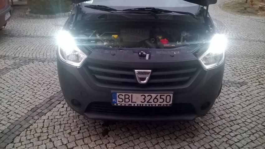

Zobaczcie jaka różnica w nocy w stosunku do seryjnych żarówek...
http://www.youtube.com/wa...d&v=jGrXZAPZlSY http://www.tutorialelogan...800-lumeni.html
Cena takich "ledów" to ok. 300pln

Wytyczne te zawiera Regulamin nr 48 Europejskiej Komisji Gospodarczej Organizacji Narodów Zjednoczonych (EKG ONZ). Poniżej wybrane punkty tego regulaminu:
5.15. Barwy światła emitowanego przez poszczególne światła są następujące:
światła drogowe: biała
światła mijania: biała
6.2.6.2.1. W przypadku gdy do spełnienia wymogów określonych w pkt 6.2.6.1.1 i 6.2.6.1.2 niezbędny jest korektor ustawienia świateł przednich, takie urządzenie musi działać automatycznie.
6.2.6.2.2. Dozwolone są jednak korektory ręczne regulowane w sposób ciągły lub nieciągły (...)
6.2.9. (...) Światła mijania ze źródłem światła o wartości obiektywnego strumienia świetlnego powyżej 2 000 lumenów można stosować wyłącznie w połączeniu z instalacją urządzeń do oczyszczania świateł przednich, zgodnie z regulaminem nr 45. Ponadto, w odniesieniu do odchylenia pionowego, postanowień pkt 6.2.6.2.2 powyżej nie stosuje się.
Warto jednak zwrócić uwagę, iż regulamin ten dotyczy homologacji nowych aut w celu dopuszczenia do sprzedaży. W związku z tym nasuwa się pytanie czy wolno samodzielnie modyfikować swoje światła samochodowe. Niektórzy twierdzą, że jest to regulowane przez Prawo Ruchu Drogowego - Dz.U. Nr 108 Poz. 908 Art. 66 ust. 4:

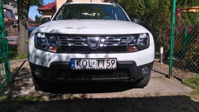

p,pawolgierdowyy - 2014-11-27, 19:15 Ja zainstalowalem w Dusterze. Ktos pytał o wersje podłaczenia... W Dusterze jest to wersja 1.
Koszt 150 zł z przesyłka.
Żarówka Led W21/5W T20 30W 6x HP Biały Zimny 7443 CREE
świeci ładnie.tomek85 - 2014-11-27, 19:55 Temat postu: LedyFajna sprawa tylko trochę drogo:)olgierdowyy - 2014-11-27, 20:01 fakt tanio nie jest...
Chociaż to led Cree wiec świeci pełną mocą....
a efekt bardzo przyjemny... :)
A niebieska powloka klosza reflektora dustera poteguje efekt ledowy ;)johnson - 2014-11-27, 20:48

podeslij linka gdzie kupiles i jakies foto jak Twoj Duster z tym wygladaolgierdowyy - 2014-11-28, 17:15
http://allegro.pl/zarowka-led-t20-w21-5w-7443-5xcob-cree-7-5w-12v-24-i4843567306.html
http://allegro.pl/zarowka...4797102747.html
czy te są takie same? też mam zamiar kupić ale poprzez allegro, bo mam jeszcze kupony po 20zł. taniej przy zakupie powyżej 50zł.
Drugi link jest ok to sa te same ;)

Mały UP z dziennymi. Wymienione na ledy.
Fajnie wyglądają, tylko nie wiem jak z homologacją i badaniem technicznym na przeglądach? Marek1603 - 2016-01-08, 16:50 Zobaczymy czy coś będą mówić na przeglądzie w ASO.
Zawsze parę minut i wymienione podczas kontroli.
Koledzy z forum mają i jakoś nic nie pisali, żeby się ktoś czepiał.

Natomiast na 100% LED-y szkodzą lampom prawnie - to jest po prostu pełny nielegal, bo lampy homologuje się z jednym, konkretnym źródłem światła, właśnie z powyższych względów. Nie istnieją takie lampy, żeby świeciły poprawnie po takiej zmianie.
właśnie to mi przeszkadzało w drakulach. Jak widziałem z naprzeciwka dacię, to takie jakieś bezpłciowe były te dzienne
I tak ma być - nuda i bezpieczeństwo, a nie radosne wesołe miasteczko, które albo wali po oczach, albo przeciwnie: którego w ogóle nie widać...eplus - 2016-02-15, 15:39 No to powinny być homologowane z żarówkami konkretnego typu i producenta. eplus - 2016-02-15, 15:41 W przeciwieństwie do żarówek, w których najbardziej nagrzewa się bańka... A ja głupi myślałem, że włókno.....
To oczywiście cytat ze skanu podlinkowanego.Lza - 2016-02-15, 16:02 Są homologowane z żarówkami konkretnrgo typu. Konkretny typ, niezależnie od producenta powinien spełniać pewne określone normy. Tak było przez wiele lat dopóki nie wpuszczono na rynek chinoli.Lza - 2016-02-15, 16:06 Ale też w przepisach nie jest powiedziane, że żarówka nie może być ledowa. Okreslenia są niezbyt naukowe: ma być widać z jakiejś tam określonej odległości, więc w przypadku niektórych świateł wymagania zostaną spełnione.laisar - 2016-02-15, 16:06

Właśnie tak jest zgodnie z przepisami - regulamin nr 48 EKG ONZ.

Zadbał - regulamin 48 EKG ONZ, od 2010.

Pozdrawiam.wieza - 2016-04-25, 20:27 Ja zamontowałem ledy 2 zaróweczki na światło cofania teraz mam z tyłu widniutko jak nigdy dotąd :) fotki niebawem ;)route2000 - 2016-04-26, 10:43 wieza, a już przerobiłeś drugie światło cofania z lewej strony? A czy z prawej strony doposażyłeś drugie światło p/w mgielne? Mam zamiar tak zrobić, tylko jeszcze nie mam czasu zabrać się za to.. maro_1955 - 2016-04-28, 20:13 Temat postu: Foto świateł dziennych.Przed i po wymianie na led.arczi_88 - 2016-04-28, 20:22 Ona jest tak skierowana w dół dziwnie?laisar - 2016-04-28, 22:51
arczi_88 napisał/a:
W prawdziwej żarówce nie ma większego znaczenia ustawienie bańki, byle wolframowy drucik był w przewidzianej pozycji.

arczi_88 napisał/a:
Tak, żarówki do jazdy dziennej w nowej wersji lamp są skierowane po skosie w dół.maro_1955 - 2016-04-30, 04:49

https://youtu.be/tkPGqM0Sl64?t=4m58sadrian50005 - 2016-10-18, 20:03 Temat postu: Zarówki Led H4 czy warto $$Witam
Zastanawiam się nad montażem takich led-ów w mojej sandero.
Cały czas jeżdżę na Philipsach Extreme vision H4, lecz nie jestem wystarczająco usatysfakcjonowany.
I teraz kilka zagadnień które mnie nurtują-
- Czy montaż http://allegro.pl/nowosc-...31.html#thumb/5
wymaga jakiegoś przerobienia klosza lampy?
Czy poprostu podłączam ledy i tyle ??
Jak mają się przepisy do takich mocnych żarówek??

adrian50005 napisał/a:
Żadne LEDy H4, bez względu na moc, nie są dopuszczalne jako zamienniki żarówek halogenowych.

Świecą super i mają fajne odcięcie wiązki na jezdni + "doświetlenie pobocza".johnson - 2016-10-19, 05:27 Temat postu: Re: Zarówki Led H4 czy warto $$
Z góry dzięki za podpowiedzi :)
Pomijajac przepisy to swieci bardzo dobrze.
Cena jest zabojcza. Na aliexpress mozna kupic h4 z pasywnym chlodzeniem za 40 usd. Na allegro to samo 450...Dar1962 - 2016-10-19, 06:43
Kup porządne H4 (Ja mam philips X-treme +130%)
niestety, nie ma róży bez kolców - kiedyś testowałem kilka modeli tego typu H4 (Philips ,Osram itd)w Nissanie Note. Świecą mocniej, mają dłuższy snop, bardziej białe światło. Tylko kosztują 4 razy drożej od zwykłych żarówek renomowanego producenta i palą się średnio po 3 miesiącach. Najczęściej ta od strony pasażera (cienki żarnik, szkodzą mu wstrząsy), co i tak wymusza nabycie kolejnego kompletu. Po paru razach dałem sobie spokójMichał93 - 2016-10-19, 06:49 Dlatego ze względu na trwałość wyżyłowanych halogenów i kiepska widocznosc na ledach w deszczu moim zdaniem oryginalny xenon jest najlepszym wyjściem, zwłaszcza na dobrym zarnikuKarenzo - 2016-10-19, 08:04 na początek polecam piling kloszaPiotrWie - 2016-10-19, 08:04 Po 7 latach jazdy z reguły lustra są już gorsze a lampy zmatowiałe. Ja po 8 latach zmieniłem w Lagunie lampy na nowe ( takie jak były fabrycznie) i poprawa była bardzo duża - można też przemyśleć wymianę okablowania lamp - często są to z cienkie przewody gdzie dochodzi do utraty prądu.Marek1603 - 2016-10-19, 08:14

corrado - 2017-03-03, 18:02 Temat postu: żarówki LED z homologacją ... ?hej,
Znalazlem info ze sa "zarowki" led z homologacją i dopuszczone do ruchu bedace zamiennikiem zarowek .
Czy to prawda ?
Nasze towary są homologowane i budowane w oparciu o starannie dobrane podzespoły (posiadają również kod EAN – Europejski Kod Towarowy).
Do obsługi naszych Klientów podchodzimy w sposób odpowiedzialny i profesjonalny.
Nasze produkty posiadają homologację E-mark (dopuszczone są do użytku w pojazdach mechanicznych użytkowanych na drogach publicznych na terenie Europy) oraz cechują się najwyższą jakością.
Jakies tam nadruki i E.. jest nadrukowane ale czy to legalne ?
Kubuch - 2017-03-03, 18:32 Problemem nie jest homologacja żarówek LED tylko homologacja reflektorów dla żarówek halogenowych.kali - 2017-03-03, 18:40 Nie ma szans lampa jest homologowany z określonym źródłem światła i jest nim żarówka.
Taki przykład.
http://www.philips.com.au...on-led-car-lamp
Orginalne LED i to renomowanego producenta z homologacją.
Tyle że Phillips wyraźnie zaznacza tylko do użytku specjalnego.
Inny przykłady na tej samej stronie no H4 o mocy 90/100W czy nawet 100/130W z wielkim napisem na opakowaniu nie do użytku na drogach publicznych.
Znajdziesz tam żarówki , LED czy HID. Ale nie wszystko do użytku
Na drogach publicznych. W rajdach czy off road, liczą się inne rzeczy. Na zamkniętych placach na których prezentuje się tuningowe autka też można założyć.corrado - 2017-03-03, 18:47 Odnośnie Philipsa maja tez ROAD LEGAL :
Dobrze Waćpan prawisz.
Nie dotyczy to takich lamp gdzie nie trzeba homologacji na konkretny typ lampy.
Innym problemem będzie to że w pojeździe wyposażonym w takie LED-y trzba będzie wozić ze sobą wydruki homologacji w razie kontroli Policji czy w SKPkali - 2017-03-03, 20:54 Na samym dole opakowania napis
road legal for a majority of vehicles
Do tego z boku
road legal appropriate for application only in certain car models as indicated on our website
Po sprawdzeniu na stronie.
https://naforum.zapodaj.net/429933a306ba.png.html
A i tak nie do końca we wszystkich krajach. I to nawet UE.
Żeby było śmieszniej to niektórzy "producenci" dają nr homologacji tyle że dotyczy on oprawki a nie źródła światła.
Skoro mają homologację niech dają jej numer i gdzie był certyfikowany. I wtedy można sprawdzić czego homologacją dotyczyła.corrado - 2017-06-09, 10:28 Czy posiadacze ledowych T20 W21/5W z dustera moga opisac swoje doswiadczenia z tymi "zaroweczkiami" i polecic jakies ? arnold - 2017-06-09, 13:30 Polecam sprawdzić homologację i nie kupować.corrado - 2017-06-09, 17:10 Czy ktos mial do czynienia z takimi :

Kolega mi polecał ostatnio takie żarówki, rzeczywiście nieporównywalnie lepiej świecą do zwykłych halogenowych H4.
Ale mają też minusy - nie nagrzewają się co w zimie powoduje, że musimy dbać żeby świateł nie oblodziło. I najważniejsze - brak homologacji.
Co o tym myślicie? Ryzykowalibyście kontrole policji, ewentualnie na przeglądy bawić się w podmiankę na zwykłe? Ale zyskujemy lepsze, mocniejsze i jaśniejsze światło, co znów przekłada się na bezpieczeństwo. Tym bardziej, że można regulować linię odcięcia i nie oślepiać innych.
Poniżej filmik jak to działa:
https://www.youtube.com/watch?v=Z_ICWgYAe5croute2000 - 2017-10-27, 09:50 Policja zabierze dowód rejestracyjny za brak homologacji, potem trzeba zmienić LED-y na żarówki, jechać na SKP, potem do wydziału komunikacji po odbiór dowodu rejestracyjnego. I tak w kółko... a na domiar złego policja zapisuje te przewinienia w bazie danych, gdzie inni policjanci mają dostęp.... Przy powtórnej kontroli, jeśli będziesz nadal jechał na LED-ach, to można dostać słony mandat za lekceważenie (może się mylę)....
aesir, masz czas i mocne nerwy na takie cyrki?
Może lepiej oświetlają, ale czy nie oślepiają, to jest najważniejsze.
To już lepiej zmienić na inne żarówki H4 (bo z biegiem czasu się zużywają i tracą właściwości świecące, a kosztują dużo mniej niż te LED-y), dbać o czyste szkła reflektorów, a będziesz widział w miarę dobrze drogę. kicpra - 2017-10-27, 10:24 Nie trzeba jechać na SKP, jeśli usterkę można naprawić na miejscu, czyli wymieniając żarówki. Jednak nie może wyjść z rozmowy, że się o tym wiedziało, że nie wolno takich montować.
Nie zmienia to faktu, że inni kierowcy będą zapewne oślepiani.
Ja polecam Tungsram Bluish, niedrogie, barwa zbliżona do zimnej bieli, żywotne i z homologacją .route2000 - 2017-10-27, 10:29 Takie?Dar1962 - 2017-10-27, 10:31 jak już koniecznie chcesz mocniejszych świateł, to wymień standardowe H4 na żarówki o mocniejszym strumieniu światła - przykładowo: osram night breaker, philips blue vision, itp - każdy producent ma w ofercie coś takiego. Będzie sporo widniej i nadal legalnie. Nie są tanie i palą się sporo szybciej niż zwykłe. Ale w porównaniu z tym wynalazkiem LED i tak starczy na kilka kompletów - pomijając już perturbacje, o których wspomniał route2000.laisar - 2017-10-27, 11:22
aesir napisał/a:
nieporównywalnie lepiej świecą do zwykłych halogenowych H4 [...] lepsze, mocniejsze i jaśniejsze światło
Pozostały 1% to na ewentualność, że poprzednie H4 były marne od początku lub się zużyły, oraz 0,5% na to, że komuś udało się w końcu zrobić LED w najlepszym razie równie dobre co wzorcowe H4.
(Bo magicy, co zrobili "lepsze", już byli, ale to też niedobrze - vide problemy z oślepianiem przez lewe ksenony).

zeroko znany europejski producent umieszcza na swoim produkcie napis "E4" zamiast "produkt nie przeznaczony do użytku na drogach publicznych" to moim zdaniem ten producent deklaruje że jego H7 led ma dokładnie takie same właściwości odwzorowania rozkłądu wiązki światła jakie ma zwykły żarnik H7
Jednak to założenie jest błędne :)
Zgodnie z Regulaminem nr 48 Europejskiej Komisji Gospodarczej Organizacji Narodów Zjednoczonych (EKG ONZ) – Jednolite przepisy dotyczące homologacji pojazdów w odniesieniu do urządzeń oświetleniowych i sygnalizacji świetlnej sam w sobie znak E4 oznacza tylko tyle, że towar uzyskał homologację w Niderlandach. Rodzaj homologacji (w dużym skrócie: przeznaczenie) określa dalszy numer.
Powyższy znak homologacji umieszczony na pojeździe oznacza, że dany typ pojazdu w odniesieniu do rozmieszczenia urządzeń oświetlenia i sygnalizacji świetlnej otrzymał homologację w Niderlandach (E4) na mocy regulaminu nr 48 zmienionego serią zmian 03. Numer homologacji oznacza, że homologacji udzielono zgodnie z wymaganiami regulaminu nr 48 zmienionego serią zmian 03.
Czyli samo "E4" nie oznacza nic nad to, że jakaś homologacja jest -- ale czy produkt nadaje się do takiego lub innego pojazdu, tego ze znaczka E4 nie wykoncypujesz.
Nie do użytku na drogach publicznych w Europie
Uwaga: w Unii Europejskiej oraz na kilku innych obszarach oświetlenie LED może być stosowane tylko wewnątrz pojazdów oraz wyłącznie do użytku poza drogami publicznymi. Oświetlenie główne, przeciwmgielne i sygnalizacyjne LED nie ma obecnie homologacji ECE i nie jest przeznaczone do użytku na drogach publicznych. W przypadku używania oświetlenia głównego, przeciwmgielnego i sygnalizacyjnego LED na drogach publicznych kierowca może stracić prawo jazdy i ubezpieczenie pojazdu, a także może zostać na niego nałożony mandat. Oświetlenie LED firmy Philips nie jest dostępne we wszystkich krajach. Aby uzyskać więcej informacji, skontaktuj się z przedstawicielem firmy Philips.
Zatem obecność oznaczenia "E4" jest w ogóle wysoce wątpliwa. Jeżeli faktycznie było gdzieś podane, to w najlepszym razie był to błąd, a w najgorszym - oszustwo.

paul7 - 2018-09-22, 14:42 Czy myśleliście czasem , że można zmodernizować lampy zespolone przednie, dodając elastyczne taśmy typu Flex do klosza? Można by zrobić wygląd podobny do lamp z Duster II. Dodatkowo lampy DRL posiadają funkcję synchronicznego migania w takt kierunkowskazu w pomarańczowym kolorze. Niektóre wersje posiadają tzw. efekt pływający. Pierwszy z brzegu przyklad na allegro to : DRL pływające . Może ktoś montował coś takiego?polon18 - 2018-09-22, 17:13 No jest to wyjątkowo fajny wygląd ale również wyjątkowo głupi pomysł. Łatwo można stracić dowód z auta i nie uzyskać przeglądu . co wiąże się z dodatkowym kosztem powtórnego przeglądu i demontażem lamp z auta , powtórne ich rozklejanie i demontaż przeróbkiarczi_88 - 2018-09-22, 17:46 Nie wiem po co pod każdym pytaniem w tym temacie jest podnoszona kwestia legalności, przeglądów i policji. No każdy kto się na to zdecyduje, wyda hajs i zamontuje to się z tym liczy przecież.profek412 - 2018-09-22, 17:53
arczi_88 napisał/a:
Wydaje mi się, że należy to uświadamiać bo nie każdy musi zdawać sobie z tego sprawę. Widać to np. u tych wszystkich co zakładają chińskie ledy zamiast żarówek.shrek - 2018-09-23, 04:37 A komu zabrali dowod za ledy?Krystian67 - 2018-09-23, 08:33 Swoja droga to juz rok 2017 powinien zmusic rynek motoryzacyjny do zmian w kierunku alternatywnych zrodel swiatel np led. Skoro wyszla dyrektywa. Eu o zaprzestaniu produkcji lamp zarowych od wrzesnia. To tyczyc powinno wszystkich. Np h4. Itp. Wedlug mnie powinny wyjsc legalne rozwiazania. zamienniki tego co jest. Skoro ludzie kombinuja to widac ze cisnienie na nowe jest. Tu dacia daje ciala. Koszt zmian jest do ogarniecia. I licze ze cos w tej materii sie szybko zmieni. Z tym co ja mam u siebie. traktuje bardziej jako dodatek do ogrzewania. a nie oswietlania drogi.paul7 - 2018-09-23, 09:52
polon18 napisał/a:
Wiedziałem , że nie wszyscy zrozumieją temat. Pytanie jest o sposób zmodernizowania lamp Duster I, by były takie jak w Duster II. Kolega powinien sobie założyć w innym miejscu temat prawny , czy inny, który tak lubi.
Równie dobrze lampy z Duster II nie powinny być montowane, bo mają pasek ledów. Takie paski ma mnóstwo samochodów i nic. Czy w środku , czy na zewnątrz, osobowe, czy coraz więcej ciężarowych, to ma. Co innego grzebanie w żarówkach , bo homologacje tyczą , żarówek i elementów optycznych szklanych. Stacje kontroli są wyposażone w układy pomiaru świateł mijania i długich. Kropka. Pozostałe oceniane są wzrokowo.
Światła dzienne , nie służą do oświetlania drogi , jak ktoś pisał, tylko do tego, by być lepiej widzianym na drodze. Przy okazji wprowadzania lamp dziennych w EU, mówiło się o oszczędności paliwa, przez zmniejszenie obciążenia alternatora.

Dobra żarówka led 21W w dziennych jest też lepiej widoczna. Zwłaszcza w słoneczny dzień bo jest biała. Ja i Arczi mamy takie już 4 rok. Byłem nawet na przeglądzie i gość powiedział tylko jedno. Dla niego świeca ale policja może ale nie musi zabrać dowód. Trafisz na normalnego to cię puści albo każe zmienić na oryginalne na miejscu.

Podstawa prawna homologacji typu
Podstawą prawną zatwierdzenia typu jest §22a StVZO. Stanowi on, że wyposażenie musi być zamontowane w pojazdach określonego, oficjalnie homologowanego typu, niezależnie od tego, czy podlegają one licencji, czy rejestracji. Lista takich udogodnień jest długa, w tym między innymi ogrzewanie postojowe, opony, urządzenia antypoślizgowe, foliowanie, przednie układy zabezpieczające, hamulce najazdowe, haki holownicze i szyny, dodatkowe reflektory i inne światła, zmodyfikowany klakson, zmodyfikowane pasy bezpieczeństwa i urządzenia przytrzymujące dla dzieci.
Wynikałoby z tego, że co prawda na podstawie wzajemnego uznawania przepisów przez kraje UE można tych H7 LED używać także w Polsce (dokładnie tak samo, jak fotelików czy ogrzewania postojowego), ale tylko i wyłącznie w pojazdach z listy.defunk - 2020-10-18, 14:27
To nie jest kwestia "betonu", tylko faktycznych przepisów:
Wychodzi na to, że zależy od rodzaju homologacji -- te zgodne z regulaminami EKG ONZ są wzajemnie uznawane (motyw 48 rozporządzenia 2018/858 w/s homologacji i nadzoru rynku pojazdów silnikowych i ich przyczep oraz układów, komponentów i oddzielnych zespołów technicznych przeznaczonych do tych pojazdów), ale producent może też wystąpić dla komponentu o krajową homologację typu, która będzie ograniczona tylko do terytorium tego państwa (art. 4 pkt 1-3 rozporządzenia).DrOzda - 2020-10-18, 15:41 Ale w instrukcji użytkowania jest napisane że tych LED można używać we wszystkich krajach oprócz tych gdzie jest ruch lewostronny.

Czy ktoś już zastosował w swoim takie ledy, wygląda i sprawuje się ciekawie. Tylko ta homologacja w Polsce jeszcze ogranicza.

Standardowe żarówki HIR2
Żarówki LED HIR2
Standardowe żarówki HIR2 - światła mijania
Żarówki LED HIR2 - światła mijania
Standardowe żarówki HIR2 - światła drogowe
Żarówki LED HIR2 - światła drogowe

trochę za mocne postojowe ledy założyłem stąd niebieska poświata , lewa żarówka do minimalnej korekty (mona je obracać w oprawce )eio - 2023-10-19, 14:38 https://finanse.wp.pl/posypia-sie-mandaty-i-punkty-karne-policja-rusza-ze-specjalna-akcja-6953798660099008aKrystian67 - 2023-10-19, 15:30 Możecie mi podpowiedzieć jakie żarówki są w przednich przeciwmgłowych mojej dacii Dokker . Czytam i wyszukałem h16. Nigdzie nie znalazłem tego typu w wyszukiwarce. Tylko jakies ledy.Black Dusty - 2023-10-19, 18:31
