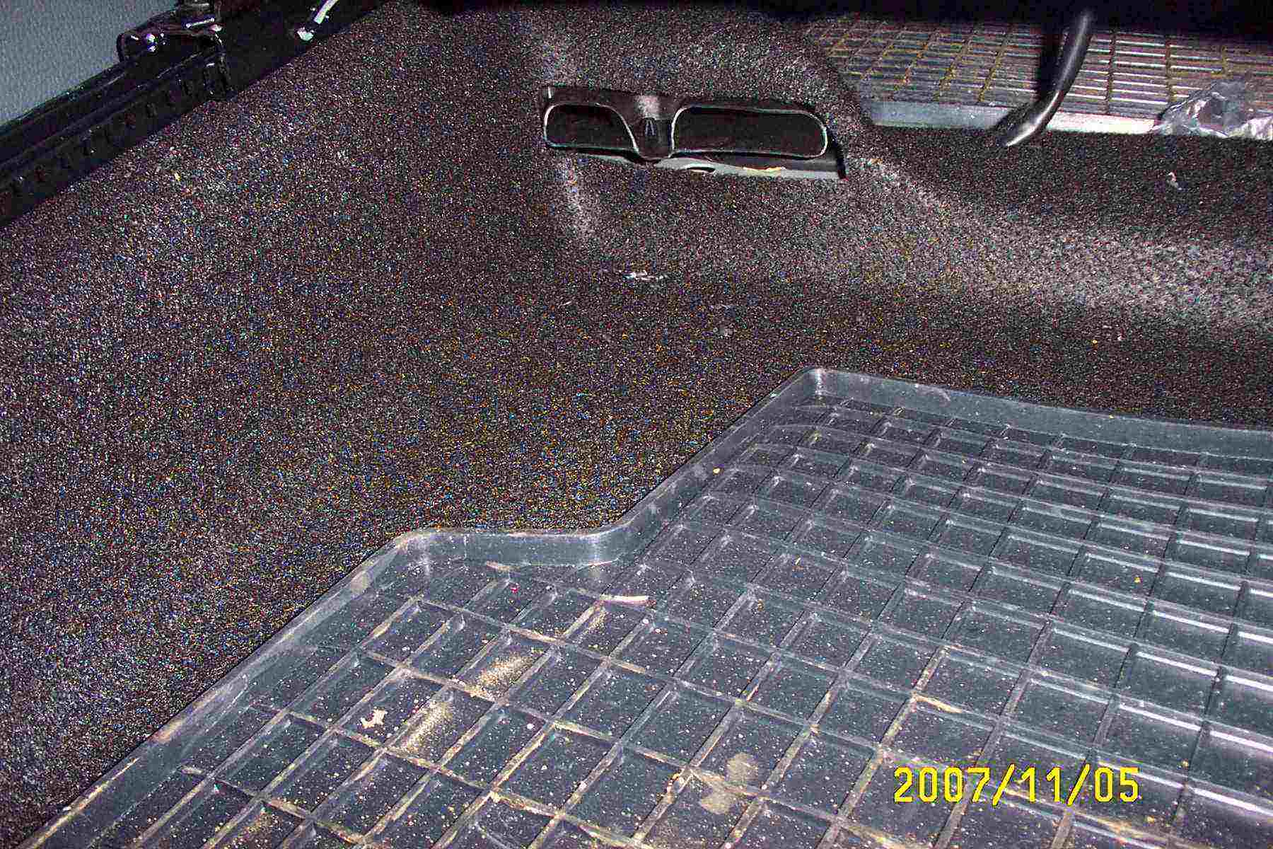

jacek - 2007-11-05, 21:19
Jak nie zobaczę, to nie uwierzę! :>
no to patrz
jacek - 2007-11-05, 21:22
coś nie wyszło jeszcze raz niesczęsny rozmiar
laisar - 2007-11-11, 15:39
@jacek: widzę, więc wierzę i... zazdroszczę. Wcisnęli mi jakiś wybrakowany egzemplarz, czy to Ty miałeś jakiś specjalny? A może to tylko w dizlach...? Chyba pójdę do dilera się pokłócić :|
jacek - 2007-11-13, 19:08
nie wiem czy specjalny, w każdym razie 6 miesięcy czekałem- może w nagrodę za cierpliwość zamontowali mi nawiewy. :mrgreen:
A tak poważnie , oglądałem w salonie sedana nie wiem z jakim silnikiem i nawiewów nie miał.

Andrzej - 2008-01-27, 17:40
Odkurzałem z nudów auto...[odbija mi czy co?]. I tu niespodziewanka! Nadmuch powietrza pod środkową kanapą. Tak, nie tylko pod fotealmi przednimi, dla pasażerów rzędu środkowego. Jest jeszcze jeden pod środkowym rzędem foteli. Trochę niedopracowany, bo stoi na nim siedzisko i w zasadzie nic nie dmucha do bagażnika - czyli na nogi w ostatnim rzędzie - raczej podgrzewa tyłki tym w rzędzie środkowym.
Szaruś - 2008-03-16, 20:58
jacek napisał/a:
A w którym miejscu powinny być te nawiewy do trzeciego rzędu? Mógłbyś zamieścić jeszcze jedno zdjęcie z większej odległości?
[ Dodano: 2008-03-16, 21:18 ]
A już je zlokalizowałem. To zaliczam się do grupy, co ma nawiewy i w drugim i w trzecim rzędzie.
wox - 2008-03-16, 22:21
U mnie też są nawiewy i w drugim i w trzecim rzędzie (nie wiedziałem, że mam). Sprawdzałem - działają (dmucha powietrze). Wersja MCV 1,5 dCi 86 KM, laureate, 7 os.

laisar - 2009-03-02, 13:56
Odświeżę nieco temat, bo forum się nam rozrosło i jestem ciekaw, czy nie pojawi się jednak jakaś prawidłowość...
Jak jest u Was w MCV-kach z nawiewami 2. (i 3.) rzędu?
Bardzo proszę o wpisy zwłaszcza osoby z wersją Laureate 5-os.
I jeszcze ciekawostka - wygląda na to, że jednak powinienem mieć te *** nawiewy, bo wyloty z bloku wentylacji/nagrzewnicy, schowane za środkową konsolą, wyglądają tak (nic dziwnego, że konsola się grzeje...):

To w takim razie: gdzie powinny znajdować się wyloty dla II rzędu?
laisar - 2009-03-02, 14:34
Pod przednimi fotelami - popatrz wcześniej w tym temacie, np http://www.daciaklub.pl/f...php?p=2879#2879

laisar - 2009-07-31, 23:18
Przestałem wreszcie się przymierzać i w końcu założyłem te kanały nawiewów.
Montaż jest stosunkowo prosty, choć trochę go sobie utrudniłem nie wymontowując przednich foteli, a co za tym - niestety także wykładziny. (Mam boczne poduchy i nie chciałem ryzykować grzebania przy ich kabelkach). Nie jest to jednak duży kłopot - po prostu część połączeń kanałów trzeba wtedy robić wyłącznie po omacku, co nie jest trudne, tylko najwyżej trwa trochę dłużej.
Całość zajęła mi ok. 2 godz., a efekt jest satysfakcjonujący - wentylacja w drugim rzędzie jest teraz zdecydowanie lepsza, a zmiany temperatury szybsze (mam tam czujnik termometru). Ostateczną ocenię wystawię jednak dopiero zimą, po stwierdzeniu wpływu na parowanie okien.
Do pełni szczęścia przydałoby się jednak jeszcze jakieś zamknięcie nadmuchu na nogi z przodu - muszę się temu przyjrzeć bliżej... (;
Sama procedura wygląda następująco:
1. podnieść wykładzinę z przody tyle ile się da;
2. zdjąć centralny panel konsoli;
3. wymontować moduł sterowania wentylacją;
4. wymontować końcówki wylotów z bloku wentylacji, powiększyć w nich otwory, obciąć wystające na zewnątrz wypustki i ponownie zamontować te elementy;
5. zainstalować kanały;
6. przywrócić wszystkie części wnętrza na ich miejsca;
7. wyciąć w wykładzinie pod fotelami odpowiednie otwory.
8. Cieszyć się nowym dodatkiem (:

Czyli nie musiałeś odpinać żadnych złączek odpowiedzialnych za poduszki od foteli, ani ich nie wyjmować?
Dymek - 2019-06-24, 14:52
karmnik napisał/a:
Oczywiście, że nie- po co? Kanały kończą się przecież zaraz "na początku" foteli, tam gdzie są nacięcia na wyloty w wykładzinie. Zawinięta była tylko wykładzina od strony tunelu- tak jak widać na zdjęciach. Kanały można rozłączyć w połowie na dwie części, co pomaga w montażu- zwłaszcza przy wpinaniu od dołu początku kanału na króciec pod deską.
Co do złączek- owszem, aby swobodnie zdjąć tunel środkowy wypinamy złączki obu gniazdek 12V oraz przycisku S&S.
Tutaj na tym zdjęciu z sieci, człowiek wyjmował do montażu nawiewów fotele- naprawdę nie wiem w jakim celu... :roll:

zaciekawiło mnie to muszę sprawdzić czy w mojej Sandrze coś takiego by było i da radę upgrade zrobić (wszak klimy nie mam ale nawiew zawsze jakiś by był) pytanie czy działają one przy każdym ustawieniu nadmuchu czy tylko jak idzie na nogi z przodu??
Dymek - 2019-07-02, 09:10
przemoc84 napisał/a:
To jest podłączone niejako równolegle pod nawiewy na nogi kierowcy i pasażera z przodu i ma wspólne ustawienia.
Czyli dmucha tylko wtedy, gdy nawiew jest na nogi lub częściowo na nogi. Klima- klimą, ale z pewnością najwięcej to daje w zimę przy ogrzewaniu.

Na początek przyjrzyj się dokładnie podłodze pod fotelami- czy nie ma tam już jakichś wylotów lub podłużnych nacięć w wykładzinie, pod którymi nic nie ma.
Chociaż nie wiem gdzie i kiedy (może mi się jednak tylko śniło), ale wydaje mi się że ktoś pisał, że jakieś nawiewy w nowych Sandero jednak są. Nie wiem jednak w jakim wątku, ani w ogóle czy to było na tym forum...
