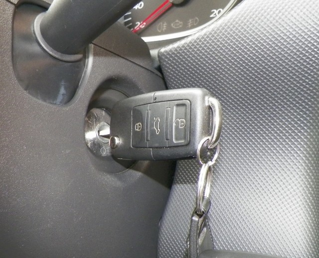

Jeżdżę chwilowo pugiem 407 z kluczykiem-szczyzorykiem. :) Pan z wypożyczalni poprosił, żeby przekręcając kluczyk w stacyjce łapać za korpus przy samym grocie, bo inakszy kluczyk się rozpada - jest już cały rozklekotany i rozłazi się w szwach. A nie jest to chińszczyzna, tylko solidna, francuska robota! ;) Generalnie - pomysł może i fajny, ale bardzo istotne jest wykonanie - dlatego ja sobie podaruję.
Aha, odnośnie budowy - w peugeocie jest to rozwiązane w ten sposób, że nie obraca się sam grot, tylko grot jest osadzony w metalowej, o wiele szerszej obudowie i dopiero ona się obraca w korpusie. Ma to zapobiegać zbyt dużym naprężeniom przy kręceniu kluczykiem, ale jak widać na tym konkretnym przykładzie - nie ze wszystkim zapobiega.

bebe napisał/a:
We wszystkich popularnych autkach działa to w ten sposób.
A rozlatują się, bo sami w tym pomagamy. Próbujemy przekręcić stacyjkę przy zablokowanej kierownicy czy choćby zimą zamarznięty wlew .....

produkt ostateczny :)
