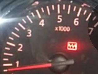

Właśnie jestem w jestem w trasie i zaświeciła mi się kontrolka (w załączniku) ale niestety instrukcję zostawiłem w domu i nie wiem co ona oznacza i czy jest to coś poważnego, czy może mogę pokonać jeszcze jakieś 200 km.
laisar - 2012-11-03, 20:24
Nic pilnego - system kontroli jakości oleju silnikowego zgłasza konieczność jego wymiany. Do zrobienia w dogodnej chwili.

laisar - 2013-09-17, 09:20
@BoloSr: To nie chodzi o żadne picie - kontrolka wymiany oleju (OCS) w nowych dieslach wskazuje utratę jego jakości, a nie zbyt niski poziom.
(Choć oczywiście nieco mniejsza niż zalecana ilość wlanego oleju na pewno będzie skutkować też jego szybszym zużyciem).
@robinzhuty: Było lato, wakacje - wysokie temperatury, autostrady, teren, góry, większe ładunki? A może nowy olej był niezbyt wysokiej jakości?
Rzecz jasna, może to być też objaw jakichś nieprawidłowości (łącznie z np. "zapomnieniem" wymiany poprzedniego filtra oleju d; ), dlatego na pewno warto się temu przyjrzeć - ale jeśli auto zgłasza, że olej jest do bani, to nie ma co skąpić i trzeba go wymienić, bo "oliwa" to jedna z najważniejszych spraw.
(Gdyby kontrolka zaświeciła po jakimś naprawdę niewielkim przebiegu - powiedzmy: poniżej 500 km - to zdaje się można ją "skasować" i potem chwilę pojeździć, obserwując, czy to nie był po prostu jakiś fantom. Jednak po kilku tysiącach kilometrów naprawdę nie ma się co zbytnio roztkliwiać...).

OCS bierze pod uwagę dwa parametry oleju: utlenienie i rozrzedzenie.
Pierwszy zależy od liczby obrotów wału korbowego, więc po prostu to one są zliczane. Granica dla daćkowych diesli wynosi 85 mln cykli, a dla 1.2 16V LPG - 123 mln. (Nota techniczna, którą udało mi się znaleźć, jest z 2011 r. i nie zawiera innych silników).
Drugi parametr to obliczona procentowa zawartość paliwa w oleju, zależna od temperatury powietrza, ilości paliwa podawanego w dotrysku oraz częstotliwości i długotrwałości regeneracji FAP. Graniczna wartość dla diesli w daciach to 10%. (Uwaga - j.w., przypuszczam jednak, że obecnie może to dotyczyć także 1.2 TCE z bezpośrednim wtryskiem; trzeba by zapytać w Reno...).
OCS wzywa do wymiany oleju jeśli dowolny z parametrów osiągnie swoją wartość graniczną.

Pomarańczowa kontrolka ze sprężynką to powinna być chyba świeca żarowa? Ale nie mam traktora, nie będę się upierał. :idea: :lol:
telecaster1951 - 2019-08-13, 07:11
eplus napisał/a:
Tu chyba chodzi o to: http://www.daciaklub.pl/f...dacia_b_922.jpg
eplus - 2019-08-13, 11:15
To oscylogram albo "EKG", teraz już jarzę. :-D
