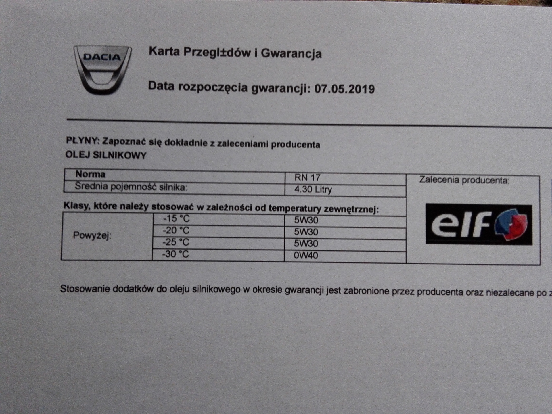

brzuch0 - 2019-11-03, 21:32 Temat postu: Zużycie oleju 1.6 sce Zazwyczaj poziomu oleju nie sprawdzam często 2x razy w roku . Sprawdziłem wczoraj , od wymiany minęło jakieś 12 tyś km i na bagnecie mam minimum . Jaki olej dolać nie wiem do końca jaki mam 10w40 ELF EVOLUTION 900 SXR czy 900 NF
W książce jest tak nabazgrane że nić nie umiem odczytać
Obecny przebieg ok 38 tyś
keisyzrk - 2019-11-03, 21:35
Dziwne że bierze olej. U mnie prawie 50tys najechane i nic nie bierze. Zalecany olej to elf evolution 5w40 sxr.

Olej wlewany przez Dacię to Motrio 5w40 albo tak jak koledzy wyżej piszą Elf Evolution 5w40 sxr. Każdy silnik bierze olej jeden mniej a drugi więcej, wszystko zależy też od stylu jazdy. Ja do swojej lodgy bardzo rzadko dolewam oleju jak już to w skali od wymiany do wymiany ( +/- 17 tys km) ze 100ml. A czy ten silnik bierze olej ? U nas na forum chyba nie było takiego przypadku ale z miesiąc temu siedząc w pracy poczytałem sobie o spalaniu oleju przez tą jednostkę i temat jest znany choćby w Renault Megane gdzie niektórzy użytkownicy przy przebiegu niespełna 50 tyś km i mniej musieli już dolewać oliwy do silnika. Nie było to dużo ale tak na 10-15 tyś km wychodziło im chyba 1l oleju jak nie więcej. Jedna osoba miała wymieniany nawet silnik na gwarancji bo spalanie oleju było większe niż 1L/1000km

U mnie nie na bagnecie cały czas ten sam poziom (odpukać). Od przeglądu do przeglądu (czyli jakieś 10.000km) stan taki sam.
Co do Elfa NF i SXR, to jedyną różnicą jaką zauważam, to to, że SXR ma normę Renault na opakowaniu, a NF jej nie posiada (miałem z tym jazdy w ASO, bo nie chcieli użyć kupionego przeze mnie oleju właśnie NF strasząc utratą gwarancji-osobny mój wątek kilka lat temu. Sprawa oparła się o Renault Polska, który jednak uznał moje racje)..

Hiszpan_JS - 2020-12-08, 18:28
telecaster1951 napisał/a: | Producent zaleca 10W40, 5W40 albo 0W40 spełniające normę ACEA A3/B4 i koniec tematu. | W mojej instrukcji do 1.6 SCe producent zaleca 5W30 (lub 0W40 poniżej -30°C)
dudu$ - 2020-12-08, 18:49
Tego to ja nie mogę zrozumieć. W jednych rocznikach producent w tym silniku zaleca 5w40 i wiem, że tak było na pewno w 2016 roku w Lodgy i Dusterach bo miałem ten pierwszy model i obecnie mam ten drugi. W dusterze II z 2018 r producent również zaleca 5w40 i taki teściowa ma zalewany do swojego auta
telecaster1951 - 2020-12-08, 20:25
Hiszpan_JS napisał/a: | W mojej instrukcji do 1.6 SCe producent zaleca 5W30 (lub 0W40 poniżej -30°C) | W roczniku 2016 w wersji LPG były takie jak napisałem, bo wziąłem to z karty właśnie takiego modelu. Podobnie z normami. Wtedy były takie, teraz jest RN17. Ale dalej, jeśli producent zaleca konkretny olej, to lejemy taki i koniec.
U mnie w Loganie 2019 mam oleje:
10W40 5W40 0W40 z normą ACEA A3/B4. Na przeglądzie dostaję 5W40 i tyle.
