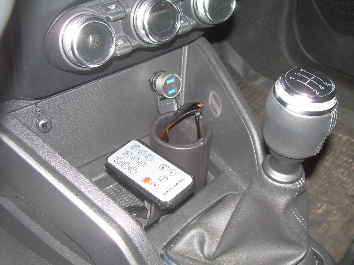

route2000 - 2020-06-01, 11:01
http://www.daciaklub.pl/f...1808410#1808410
maugu napisał/a: | Dorobiłam się skórzanego "kubka" na okulary i inne drobiazgi.
A nie masz schowka na okulary nad drzwiami kierowcy zamiast uchwytu?
