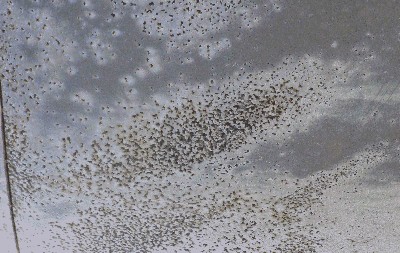

  Wysłany: 2008-12-24, 23:25   Ważna informacja nt. układu wspomagania
Dzisiaj dokonałem małego odkrycia nt. dziwnych odgłosów dochodzących z okolic pompy wspomagania.
Sprawdźcie, proszę poziom płynu w układzie wspomagania.
U mnie po prawie 4 latach osiągnął poziom nieco wyższy niż minimum (nb. zbiorniczek nigdy nie był napełniony do poziomu "max"). Szum wywoływany jest na skutek zjawiska kawitacji ("zimnego" wrzenia) na łopatkach pompy (głowiłem się: "skad ja go znam" :-? ). Ta wynika z kolei z zbyt niskiego cisnienia po stronie ssącej łopatek. To prowadzi do erozji łopatek pompy. Dolanie płynu do poziomu "max-na gorąco" załatwiło problem gwizd zniknął.
BTW: Byłem dzisiaj ostatnim interesantem serwisu "Zodiac" w RZ.
P.S>:
http://pl.wikipedia.org/wiki/Kawitacja
nie wiem jak wyglada uszkodzony wirnik w pompie wspomagania, ale na piaście turbiny Kaplana wyglada to tak (materiał stal nierdzewna)
Plik ściągnięto 325 raz(y) 238,34 KB
