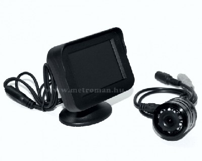

Myślałem też o tym monitorze w lusterku,ostatecznie zamontowałem SYSTEM PARKOWANIA:
THUNDER PK024
Z KAMERĄ, WYŚWIETLACZEM LCD 2.5 CALA,kamerę umieściłem w otworze w zderzaku na tym lekkim skosie(wcześniej sprawdziłem ją we wnętrzu podkleiłem ją pod lampką stopu,lecz w ciemności podświetlanie odbijało się w szybie i słabo było widać ) ,system działa bardzo ładnie w dzień jak i w nocy bez zakłóceń,nawet przy tym dużym mrozie,na wyświetlaczu jest żółta podziałka pozwalająca oszacować odległość od przeszkody,monitor przykleiłem nad lusterkiem wstecznym :-D ,cena zestawu 150zł razem z wysyłką kurierem :-D
Plik ściągnięto 266 raz(y) 116,93 KB

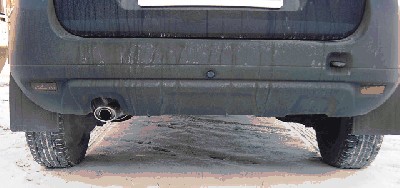

Wysłany: 2012-01-29, 12:28
TD Pedro napisał/a:
czy bardzo się brudzi?
Zależne jest to od pogody,co jakiś czas trzeba ją przetrzeć,jedyne miejsce gdzie była by czysta to tylko pod światłem stopu,bo nawet w miejscu oświetlenia tablicy rejestracyjnej też się zbrudzi,lekkie zabrudzenie nie przeszkadza :-D .Fotki dodałem :-D

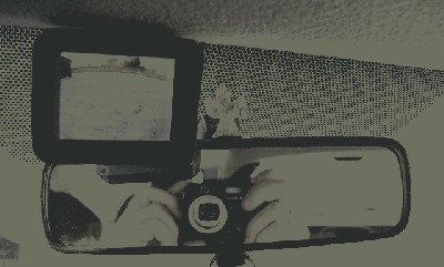

Monitor przyklejony do szyby na oryginalnej podstawce.
Plik ściągnięto 343 raz(y) 55,85 KB
Plik ściągnięto 305 raz(y) 121,65 KB

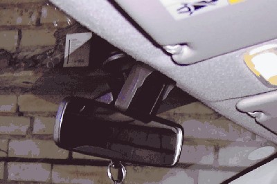

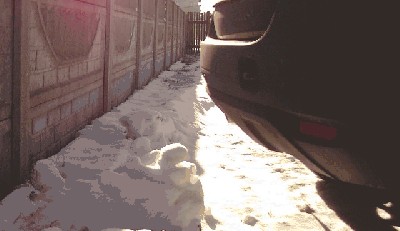

Myślałem że ten garbik na zderzaku będzie widoczny w monitorze (:
Plik ściągnięto 277 raz(y) 51,04 KB

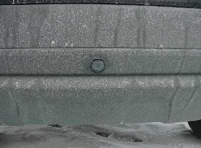

Bardzo dobra rozdzielczość monitora,tylko foto kiepskie.Silne oświetlenie słoneczne nie przeszkadza :)
Plik ściągnięto 460 raz(y) 88,08 KB
i tak jest w rzeczywistości ok 1m
Plik ściągnięto 322 raz(y) 53,08 KB

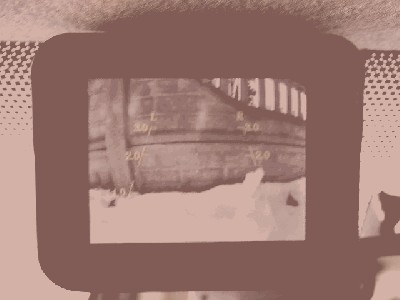

Pokazuje na wyświetlaczu ok. 1m od przeszkody
Plik ściągnięto 452 raz(y) 71,35 KB
