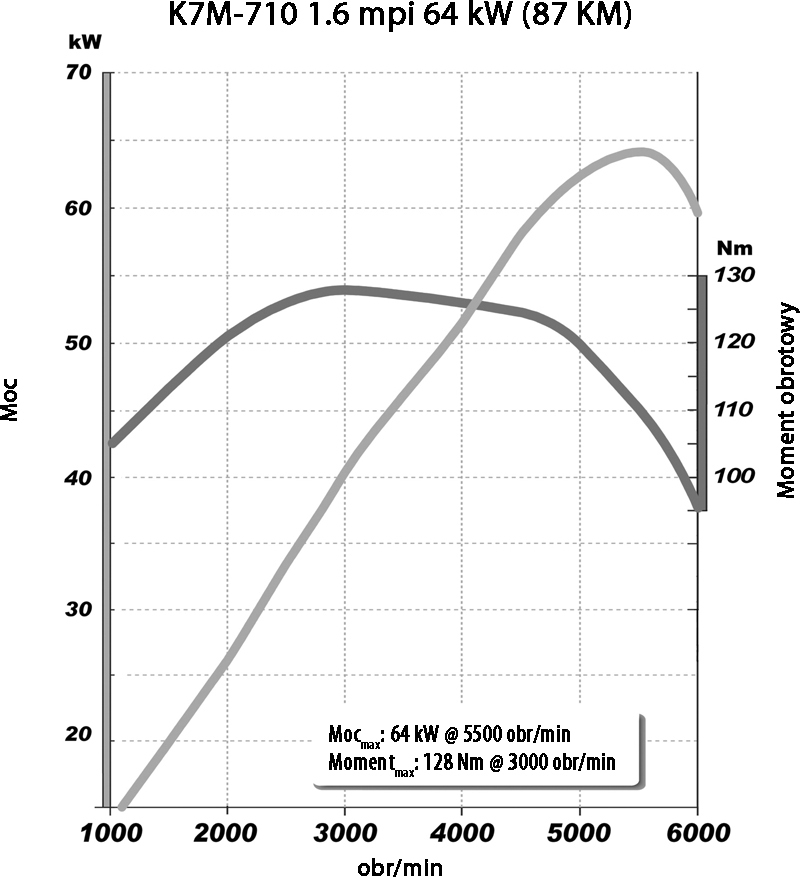

Jeśli przy 3300 obr masz 140km/h to ile przy 6000 obr?
Ależ to elementarne, drogi Watsonie - 254 (:
Oczywiście TCE (bo to dla niego podałem te 3300, przepraszam ) nie ma aż tyle mocy.
1.6 przy 140 ma o 1 kobr więcej - 4300. Co jednakowoż dalej nie jest "męczeniem"...
Sprawa jest oczywiście subiektywna, ale dla mnie wykorzystywanie niemal 90% mocy silnika w sposób ciągły na autostradzie, to już męczenie dla jednostki wolnossącej. Tu nie ma turbo, które napompuje prawie max mocy przy 2500-3500 obrotów. Jak zauważyłeś TCe potrzebuje tylko 3300 obrotów - to dzięki turbo pompującemu moc do +- 90 koni przy 3300 obrotów, no i skrzyni.
Do tego gaz do 1.6, jeśli nie będzie perfekcyjnie zamontowany i skalibrowany zabierze kilka % momentu i obroty skoczą do 4400-4500. To oczywiście dywagacja, ale w Loganie czuję minimalną różnicę, mimo sekwencji i regularnej kalibracji.
4300 z 6000 to raczej niecałe 70% - a 20 pkt. procentowych to już dość spora różnica.
MSZ nie, bo konstrukcyjnie benzyniaki wręcz bardziej lubią obroty większe niż mniejsze.
Na tyle jeszcze tajników sztuki nie zgłębiłem, ale czy to nie dotyczy głównie jednostek 16V, a nie 8V ?

Ale ona wynika właśnie z obrotów - i męczenie występuje więc dopiero w okolicach mocy maksymalnej. 4 kobr to naprawdę żadne obciążenie dla silnika.
Azrael napisał/a:
Nie - 16v przy wyższych obrotach są po prostu efektywniejsze od 8v, ale nie o tym przecież teraz mówimy, tylko o "odporności na obroty", a pod tym kątem to wielkiej różnicy nie ma między tymi rodzajami konstrukcjami benzyniaków.
