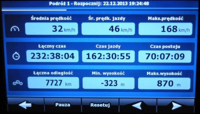

Wysłany: 2015-12-27, 16:15
Vmax=168km/h. Czas rozpędzania ze startu zatrzymanego - 162godz. 30min 55sek.
Wpadłem w głęboką depresję (-323m).
