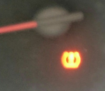

Wysłany: 2015-07-28, 01:10   Kontrolka ciśnienia opon
Witajcie otóż mam taki problem wczoraj zaswiecila mi się kontrolka ciśnienia w oponach daje zdjęcie w załączniku załączniku. Byłem na stacji i sprawdziłem ciśnienie i ma takie jakie powinno być lecz kontrolka nie zgasła co to może być ?
Model sandero stepway 2014 rok przebieg 14k mil
Plik ściągnięto 497 raz(y) 57,73 KB

Wysłany: 2015-07-28, 07:38
Ciśnienie w oponach jest wyliczane na podstawie obrotu kół, wpływ na nie ma zużycia bieżnika. W Skodzie mam możliwość potwierdzenia że ciśnienie jest w porządku (jak założyłem inne koła mimo że ciśnienie było w porządku musiałem ręcznie potwierdzić).
Ostatnio zmieniony przez czaju 2015-07-28, 07:45, w całości zmieniany 2 razy
Pomógł: 417 razy
Posty: 18024
Wysłany: 2015-07-28, 09:20
czaju napisał/a:
Nie, jest odczytywane ze wskaźnika zamontowanego w wentylu - http://www.daciaklub.pl/f...1647012#1647012

Jeśli wszystko jest ok z ciśnieniem to powinieneś przyuczyć auto do nowych warunków (w lodgy przyciskiem przy dźwigni wycieraczek wybieram na wyświetlaczu set tp i przytrzymuje kilka sekund) powinno pomóc

smast napisał/a:
dokładnie, tak zapisujesz "prawidłową" wartość ciśnienia do komputera
