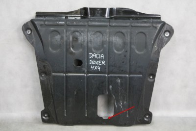

Osłona odebrana pierwsze przyłożenie do samochodu pokazało mały problem. Mianowicie dolna podpora silnika jest inaczej ukształtowana w moim silniku niż miało miejsce we wcześniejszej wersji z 2012r. W moim przekonaniu wystarczy nieco zmodyfikować tylny otwór ten prostokątny i powinno wszystko pasować.
W mnie brakuje takiego wycięcia jak poniżej.
