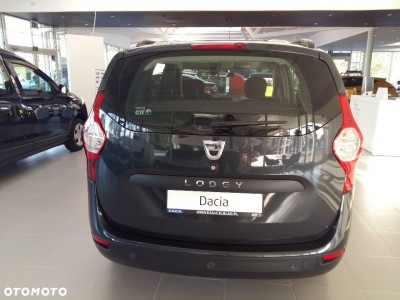

Mam następujący temat do rozważań, niestety serwis pomóc mi nie chce..... planuję założyć hak holowniczy do Lodgy 2016 stepway z oryginalnymi czujnikami cofania. Jak sądzę, po założeniu środkowy czujnik będzie szalał. Czy jeżeli ordynarnie wypnę z niego wtyczkę to system będzie chodził na dwóch czujnikach czy cały się wyłączy i zgłosi awarię? Jakie polecacie rozwiązanie tej sprawy?

Rozumiem, że jest to tak głupi system, że przy wyjęciu wtyczki wyłączy wszystko? To pewnie dokupię sam czujnik, wwiercę go z boku i podłączę do niego przewód, a środkowy pozostanie atrapą.

Dokłądnie jak Kolega napisał. Czujniki są już w aucie, hak będzie na stałe założony i nie ma mowy o chowaniu kuli, a czujniki chciałbym aby działały. A gdyby tak programem zmienić czasy (zasięg) dla tego środkowego czujnika? Jest taka możliwość? Wiecie jaki tam dokładnie siedzi model centrali i czy ma jakieś możliwości programowania?

Jesteś pewien, że nie będzie przeszkadzał? Tam są trzy czujniki z czego jeden centralnie wypada na haku.

Tak ci powiem że pierwszy raz widzę 3 czujniki. Hak można dać blisko zderzaka i nisko. Poniżej działania czujnika.
To już ci powinni dobrać. Haki z demontowalną kulą są. Ten środkowy sensor da się przełożyć na hak. Mało eleganckie ale skuteczne. Dziurę w zderzaku zaślepisz.

micik napisał/a:
Tak, będziesz miał aktywne tylko dwa czujniki.

A moim zdaniem system powinien nie działać. No ale to trzeba było by sprawdzić.

Nie mam u siebie fabrycznego, ale myślę, że działa tak samo. A u mnie jak się wypnie kabelek od jednej czujki, to pozostałe dalej działają. System po prostu "ślepnie" w strefie działanie wypiętej czujki.
