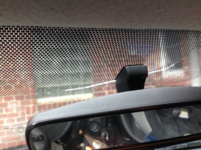

Wysłany: 2016-01-26, 19:48   pęknięta szyba
Wirus pękniętej szyby zaatakował i mojego dustera;/ Bardzo duży problem w serwisie, szefo twierdził że szyba ma tylko 4 tyg gwarancji i nigdy sie nie spotkał z taką usterką itd. Do dyskusji się przygotowałem wydrukowałem zdjęcia z neta podobnych przypadków. mistrzunio serwisu postukał trochę w klawiaturę i okazało się że można:) 15 luty godzina 9 wjeżdżam na warsztat robione są zdjęcia szyby wysyłane do reno niemcy czekam na odpowiedź i po pozytywnej odp naprawa w tym samym dniu.

Piitubski

tomek85

Wysłany: 2016-01-26, 22:12   Re: pęknięta szyba
tomek85 napisał/a:
Załatwiaj to jak najszybciej bo duża szansa że to pęknięcie pójdzie dalej albo trzeba chociaż ponawiercać a jak się policja dopatrzy to dowód zabiorą :idea:
A! bo nie doczytałem, no chyba że niemiecka policja za coś takiego nie zabiera.
Ostatnio zmieniony przez mojo 2016-01-26, 22:13, w całości zmieniany 1 raz
Posty: 3482
Wysłany: 2016-01-26, 22:36
No kurczę z miejsca kierowcy to nawet tego pęknięcia nie widać :!:

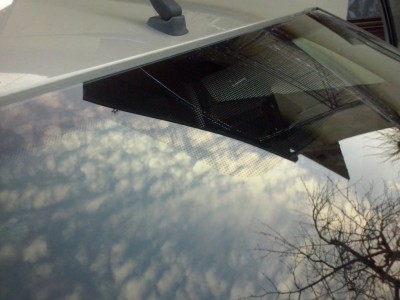

Wysłany: 2016-11-22, 09:22
U mnie wczoraj pojawiło się pęknięcie od góry w rejonie lusterka wstecznego i pęka w kierunku kierowcy. Na szczęście ubezpieczyłem dodatkowo przy OC szyby. Trzeba zgłosić szkodę bo już po gwarancji.

Dusterjack
Marka: Dacia/Jeep
Model: Duster/Grand Cherokee
Rocznik: 2011 / 2016
Dołączył: 29 Sie 2010
Posty: 319
Skąd: wielkopolska
Wysłany: 2016-11-23, 21:00
Można spróbować w serwisie mimo że po gwarancji. Rocznik 2011 - było bardzo dużo takich usterek, można się na nie powołać. Spowodowane to było błędem fabrycznym w klejeniu szyby i nierównomiernym rozprowadzeniu kleju. Wykorzystanie ubezpieczenia na szybę ma pewną wadę. Jak przedłużysz ubezpieczenie u tego samego ubezpieczyciela nie ma to znaczenia, ale jak zmienisz ubezpieczyciela uwzględnią to i nowy ubezpieczyciel obetnie ulgi.
