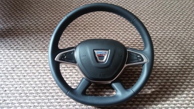

odświeżę temat, udało zakupić się kierownicę + poduszkę. W weekend może uda się wymienić (jak nic nie wyjdzie w trakcie) wtedy napiszę o postępach.

A o przelaczniku zespolonym pamietales?. Sygnal dzwiekowy jest przeniesiony z kierunkowskazu na poduszke powietrzna.

Przełącznika nie mam. A nie można pozostawić sygnału dźwiękowego tak jak jest?
Jeżeli nie to taki przełącznik będzie pasować ?: http://allegro.pl/renault...6862677346.html

Mozna. Ale cala zabawa polega na przywroceniu autu normalnosci, a nie rozwiazanie niepraktyczne.
