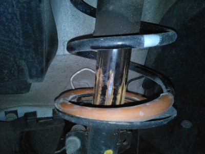

Wysłany: 2017-03-31, 19:20   Rysy i korozja przednich amortyzatorów
Po ostatniej wizycie w wulkanizacji zauważyłem niepokojące zarysowania po obu stronach na amortyzatorach :-/ Czy ktoś z Was miał lub ma podobny problem? Czekam na odpowiedz i sugestie jaka może być przyczyna.
Pozdrawiam.

U nnie tak samo wygladaly.dokladnie takie same slady rdzy.
Pzniej je wymienilen bo przy okazji wyszlo ze wylane i teraz te.nowe nie maja takich sladow poki.co.

I oby trzymały :mrgreen: Wymieniałeś jeszcze na gwarancji? i po jakim czasie wymieniłeś na nowe?
Posty: 2858
Wysłany: 2017-03-31, 21:09
Jak dla mnie amorki do wymiany. Watpie, zeby trzymaly. Przyczyna: syf (piasek, bloto), zuzycie.

Syf po osłonami amortyzatorów. Widac że pracują w pełnym zakresie. Jeździsz po drogach gruntowych?

Dzięki wszystkim za pomoc i podpowiedzi. Ten typ oryginalnych amortyzatorów tak ma. 1,5 roku jazdy (sprawność 60%) :cry: Do tego wszystkiego zaczynają wyciekać :cry: Zostało odkładanie kasy i kupienie nowych.
Posty: 3487
Wysłany: 2017-04-03, 19:11
Jeśli ciekną, to wymieniaj. Nie wiem, czy dobrze interpretujesz wyniki badania, diagnosta powiedział mi, że 66-70% na ekranie pomiaru to jest bardzo dobrze. Chodzi chyba o amplitudę kolejnych wychyleń. Aby było 100%, to trzeba pospawać amortyzatory, żeby były nieruchome.

Bardziej podchodzę do wymiany ze względu na wycieki. Diagnostyka przedstawiła mi cały tom książki ;-) . W jednym z działów tej książki jak kolega napisał nowy może mieć ok.75%.

Posty: 3865
Wysłany: 2017-04-04, 07:38
zaryzykuję twierdzenie,że te charakterystyczne pionowe przetarcia (z biegiem czasu pokrywające się rdzawym nalotem, co jest nieuniknione po zdarciu lakieru) ma praktycznie KAŻDY egzemplarz Dustera. Po prostu TTTM. Powierzchnię lakierowaną na amortyzatorach przeciera sztywna, gumowa nakładka ocierająca się o rurę amortyzatora w trakcie pracy zawieszenia. Czasami całość nieprzyjemnie skrzypi. Warto wtedy posmarować tą powierzchnię jakimś w miarę trwałym środkiem (np wazeliną techniczną). Pomijając nieciekawy wygląd, nie ma to praktycznie żadnego wpływu na ich pracę i minimalny ich na trwałość - przynajmniej dopóki nie ciekną lub nie skorodują

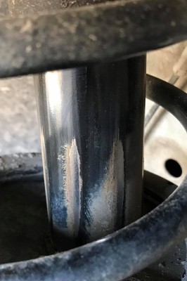

Wysłany: 2020-04-21, 20:22   Uszkodzenia na amortyzatorze Duster II 1.6
Dziś podczas zmiany kół z zimowych na letnie zauważyłem otarcia na goleni przednich amortyzatorów po prawej i po lewej stronie.
Co o tym sądzicie? Czy to poważne uszkodzenie?
Dzięki za opinie.

Normalny objaw w dd, nic złego się nie dzieje

Nie tylko w dusterze, tylko w każdym aucie, które nie ma w tym miejscu gumowych osłon:

Standard. Nie przejmuj się. Bryka ma 7,5 roku i nic się z tym nie dzieje. Przebieg prawie 171kkm więc prędzej amorki wymienię niż coś się tam stanie- chociaż parametry trzymają na badaniach corocznych.
