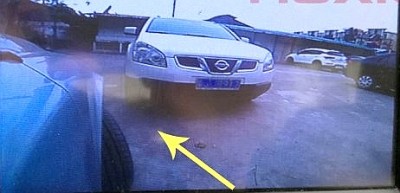

Idą nowe trendy co do zastosowania przełączników do kamer przednich. Ostatnio pokazały się kamerki do montażu pod lusterkiem, tak aby widać było z reguły niewidoczną dla kierowce prawą stronę pojazdu. Według mnie po kamerze wstecznej , drugi element bezpieczeństwa.
Przydatne funkcje to:
1. Automatyczny widok z przodu podczas uruchamiania:
system włączy monitor samochodowy i kamerę z przodu na 8 sekund, następnie wyłączy.
2. Automatyczny widok z tyłu:
po ustawieniu dźwigni na bieg wsteczny, system włączy monitor i widok z tyłu kamery do chwili wyjścia z biegu wstecznego z powrotem, następnie włączy się widok z przodu kamery wideo do 15 sekund, a następnie wyłączy.
3. widok z Przodu można włączyć :
naciskając przełącznik i włączyć tryb widoku z Przodu, aż do momentu ponownego naciśnięcia przełącznika.
Jak widać jest to trochę półautomat, ale przy konstruowaniu czegoś podobnego warto by zastosować "sprawdzone" czasy zadziałania poszczególnych kamer.

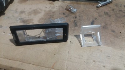

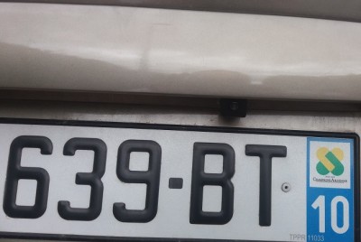

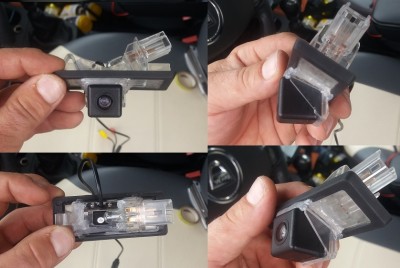

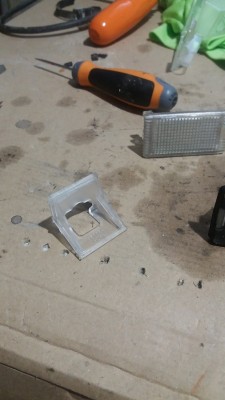

No i ja tez dzis znalazlem chwilke na podlaczenie kamery.
Troche ciecia przerabiania i gotowe.
1 To co mialem: Oryginalne oswietlenie tablicy rej, kamera w oprawie XXX i kilka innych pierdol, ktore sie nie przydaly.
2 Wyciete mocowanie kamery.
3 wyciety otwor na mocowanie
4 Poskladane wszystko do kupy. Wyszlo jak ori :-D . to co widac na foto na rogach(nadmiar kleju) podocinalem skalpelem, wiec wyszlo jak fabryka.
5 Zamontowane.
Widac fajnie, ale zobaczymy jak w nocy spisuje sie i kamera i oswietlenie.

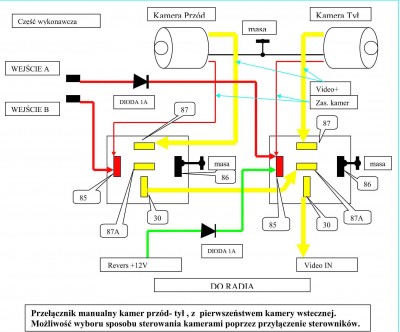

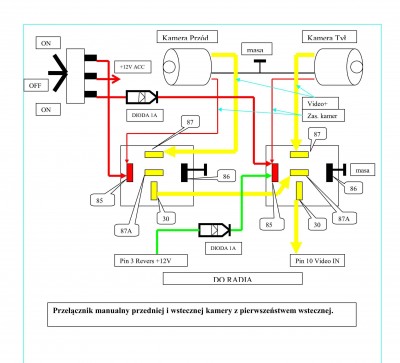

Przedstawiam spolszczony układ przełącznika kamer przedniej i tylnej.
Za pomocą przełącznika kołyskowego, można zrealizować przełączenie sygnałów pochodzących z dwóch kamer łącznie z ich zasilaniem. Pozycja góra uruchamia kamerę przednią. Pozycja neutralna - kamery w gotowości. Pozycja dolna kamera tylna. Przy dwóch pierwszych pozycjach , pojawienie się sygnału revers ze świateł cofania wymusza załączenie kamery tylnej. Układ jest prosty , składa się z dwóch przekaźników samochodowych, dwóch diod prostowniczych i przełącznika 3 pozycyjnego. Elementy są popularne i łatwo dostępne. Układ może być rozbudowywany o elementy czasowe i o automatykę, którą postaram się później przedstawić.
Krótki opis działania;
Przełącznik ustawiony w pozycji neutralnej - obie kamery są wyłączone.
Przełączenie w górną pozycję, spowoduje włączenie przedniej kamery i zadziałanie przekaźnika 1 /lewy/- oraz załączenie styków 30 i 87,
którymi sygnał video poprzez styki 87A i 30 przekaźnika 2 /prawy/ będącego dotychczas w stanie wyłączonym, popłynie do monitora.
Przełączenie w pozycje dolną - włączy kamerę tylną i poda napięcie 12V na przekaźnik 2/prawy/.
Styki 87 i 30 zostaną zwarte , a sygnał video bezpośrednio trafi do monitora. Styk 87A będzie odłączony.
Gdy włącznik jest w pozycji neutralnej, a pojazd będzie się cofał, napięcie z lamp cofania poprzez diodę 2 trafi na przekaźnik,
przełączając sygnał video na styki 30 i 87 i zasili tylną kamerkę.
Jeśli przednia kamerka została włączona, a pojazd wykonuje manewr cofania , napięcie Revers 12V trafia na przekaźnik 2 ,
włącza tylna kamerę i przełącza styki na 30 i 87 ,umożliwiając przekazanie sygnału do monitora.
Jeśli tylna kamerka będzie załączona , a pojazd zacznie się cofać, to napięcie ACC+ będzie podtrzymywać działanie przekaźnika 2 w dalszym ciągu , a dioda 2 zabezpieczy
obwód REVERS przed dopływem zasilania do lamp cofania. Również sygnał REVERSE nie popłynie do ACC ponieważ będzie blokowany przez diodę 1.
Diody zastosowane , standardowe prostownicze 1A o napięciu co najmniej 50V. W tej wersji zastosowano przekaźniki samochodowe przełączne 12V30A.
Przełącznik 3 pozycyjny neutralny pośrodku,
często można wykorzystać wyłącznik kołyskowy samochodowy lub wolny na kokpicie.
schemat przełącznika przód tył
Plik ściągnięto 106 raz(y) 247,83 KB
Ostatnio zmieniony przez paul7 2017-08-14, 17:56, w całości zmieniany 1 raz

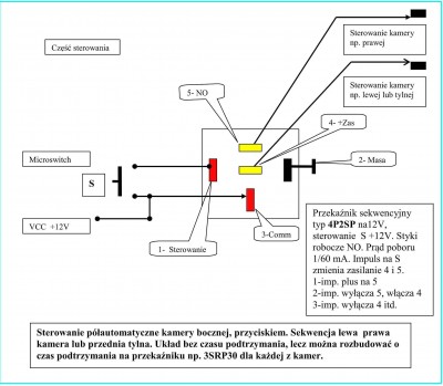

OK. wszystko da się zaprojektować. Rozumiem, kierunkowskaz w lewo -kamera lewa, kierunkowskaz w prawo- prawa kamera, klikniecie kolejne przełącza kamery lewa prawa i wyłącza, priorytet wsteczna.
Jeśli chodzi o lewą kamerę i prawą, bo przednia jest używana w bardzo wypasionych furach do kalkulacji odległości od jadącego przed nami. Choć boczne kamery także służą do informowania komputera , czy jedziemy po środku pasa ruchu /odczytują linie na asfalcie/. Ale chciałem się skupić na manewrach przy parkowaniu. Skoro mamy monitor i już kamerę z tyłu to bardzo przydatna byłaby kamera w prawym lusterku, bo po prawej stronie mamy "czarną dziurę" i nic nie widzimy. Można coś obetrzeć, nie zobaczyć wysokiego krawężnika itp. Bardzo pomaga.

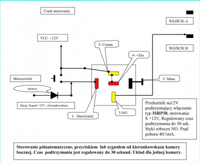

Teraz trochę modyfikacji.
Na początek układ podstawowy z przekaźnikami standardowymi do przełączania zasilaniem i sygnałami kamer przedniej i tylnej. Koszty to ok 20-30zł.
Następne to układy sterujące , wykorzystujące przekaźniki czasowe na 12V, lub przełączne do wyboru. Koszt dodatkowy to 35-40 zł.
Coś jeszcze wykombinuję to wrzucę.
Plik ściągnięto 47 raz(y) 247,22 KB
Plik ściągnięto 33 raz(y) 247,3 KB
Plik ściągnięto 31 raz(y) 247,81 KB

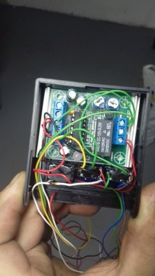

No i jest najprostrzy przelacznik kamer przod tyl by shrek.
https://www.youtube.com/watch?v=oDddbQh8f2Q
Pomysl zaciagniety od jas_pik, chinskich przelacznikow, pomieszany z moja fantazja i nadchnieniem.
Plik ściągnięto 61 raz(y) 119,31 KB

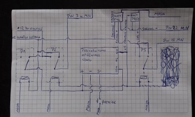

Znalazlem troche czasu i dopinam schemat. Narysowany odrecznie. Jak ktos ma czas lub ochote to moze narysowac tak jak trzeba.
Plik ściągnięto 123 raz(y) 113,85 KB
Plik ściągnięto 95 raz(y) 119,42 KB
Plik ściągnięto 65 raz(y) 64,73 KB

Podaj jeszcze orientacyjne koszty elementów, masz tam aż 3 przekaźniki plus moduł czasowy.
A tak reasumując to raczej proste jak cep i tak powinno być.
Jak będę miał chwilę czasu przedstawie inne wersje, na dostępnych powszechnie elementach.
Raczej byłbym za automatyką, ale "guziki" w daci do ich specjalność, jedno więcej nie robi różnicy. Mnie interesuje podgląd boczny tam gdzie nie sięga wzrok kierowcy. Na przód ze względów bezpieczeństwa się nie zdecyduje. Czekam na zamówione kamery i zobaczymy jak wyjdzie.

Przekaźniki po jakieś 6 PLN, opóźniacz jakieś 35 PLN, obudowa uniwersalna z 5 PLN :-) Zawsze można zastanowić się czy nie byłoby taniej zrobić to na jakiejś prostej ATMEGA albo innym ustrojstwie, którą można i za 10 PLN kupić.
Ale Shrek to już zrobił, za tyle ile zrobił i ma :-)
Ostatnio zmieniony przez benyo 2017-08-23, 12:18, w całości zmieniany 1 raz
Posty: 2858
Wysłany: 2017-08-23, 12:47
Koszty tak jak pisze benyo. Mozna robic na jakis przekaznikach czasowych, ale weszlem do sklepu elektronicznego i kupilem to co mieli.

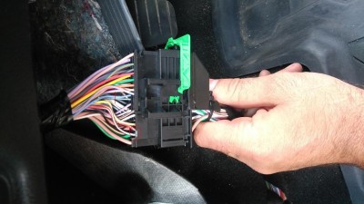

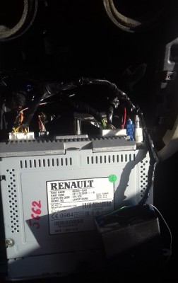

Podłączaliśmy za zlocie kamerkę w dusterze pod medianav i parę informacji.
Jeżeli z media macie wyprowadzone przewody:
1. pin 3 - sygnał wstecznego - kolor przewodu jasno fioletowo-biały
2. pin 10 - sygnał z kamery - czerwono-biały
3. pin 22 - masa kamery - brązowo-biały
Zgodnie z tą rozpiską to przewody dochodzą do kostki nad UCH. Z tej kostki idzie wiązka na tył ale już bez przewodów sygnałowych kamery. Poniżej zdjęcie. Kostka jest na zatrzasku wpięta w blaszany uchwyt i ciężko ją wypiąć. Zwolnić zatrzask od strony silnika i w tamtym kierunku też pchnąć kostkę. Kółkiem zaznaczone przewody sygnałowe kamery od radia, a strzałką przewód wstecznego (grubszy niż przy radiu fioletowo-biały), pod który należy podłączyć zasilanie kamery.
Plik ściągnięto 226 raz(y) 97,31 KB
