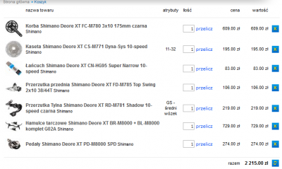

damiaszek napisał/a:
2256zł na dwa lata. Za tyle to jest cały kompletny napęd XT wraz z manetkami, przerzutkami, hamulcami linkami i jeszcze trochę zostanie
Jak mi załatwisz taki komplet za tą cenę, to biorę, nawet jeszcze dorzucę kilka browarów z domowego wyrobu, bo chociażby na alle taki zestaw cenią na ~2700 (2x11)
Proszę bardzo pierwszy z brzegu sklep https://www.sbike.pl/shim...na-o_l_968.html

A po co 2-rzędowa, jak można mieć 3-rzędową i cały napęd nowy od A-Z wraz hamulcami. A te pedały to też tak w ramach wymiany napędu ;). No to do dwuletniej ceny biletu miejskiego w Krakowie dorzucimy cene dojazdu z pod Krakowa i starczy, przecież mieszkasz poza Krakowem.
Przypominam, wyszliśmy z założenia które napisałeś sam:
Lza napisał/a:
Wątpię, sam wiesz ile kosztuje utrzymanie zwykłego roweru, (własnie mnie czeka wymiana napędu, bo się zużył - za tą kwotę mógłbym jeździć autem albo autobusem do pracy przez jakieś 2 lata)
1. Wymiana napędu zużytego napędu to nie wymiana wszystkiego, tylko tego co się zepsuło/zużyło
2. Można skutecznie i bez awarii jeździć do pracy na napędzie 3x10 XT, a nie 2x11, można też jeszcze taniej i niewątpliwie też da się drożej
3. W Twoim przypadku rower to tylko hobby, a tu jak wiadomo koszty może i są ważne, ale nie pierwszoplanowe ;-)
