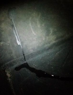

To teraz czas na mnie. Przez pół roku był spokój, a od niedzieli zaobserwowałem wodę NA dywaniku pasażera z przodu. Woda kapie z góry i gdy wsadziłem tam paluchy, to woda zebrała się na tej tekturze, która od spodu osłania przestrzeń nad stopami pasażera (tektura trzyma się na trzech spinkach wsadzanych od spodu i jednej śrubo-spince przykręcanej do ściany grodziowej. Na zdjęciu dywanik z widocznym miejscem, na które spada woda i rozlewa się po dywaniku. Na naprawę gwarancyjną umówiłem się na 19.12, ale może ktoś miał podobny problem?

Skoro leci gdzieś spod deski to albo przez wentylację (sprawdzić czy nie stoi woda na podszybiu z powodu zatkanych odpływów), albo jest jakiś problem z uszczelką szyby.
Inne miejsca wydają się mało prawdopodobne, bo wtedy ciekłoby gdzieś po grodzi lub burtach, a nie kapało na "tekturę"...

Raczej nie okres na jeżdżenie z klimą, ale u mnie był kiedyś podobny przypadek w Dodge Caliber. Sporo się nagłowiłem, co to może być. Okazało się, że pod deską jest rozdzielacz/mieszacz powietrza w którym gromadziła się woda z klimy. Jest to proces normalny i ta woda jest normalnie odprowadzana drenem, który w postaci gumowej rurki fi ok 1..2cm przechodzi przez podłogę przy nogach kierowcy (pod dywanikiem i wykładziną). Ta rurka u mnie się kiedyś przytkała i woda nie mając ujścia wylewała się na podłogę przy środkowym tunelu i przez nawiewy na nogi. Może w Dacii jest podobnie?

Ja obstawiam zatkane odpływy w podszybiu. Przerabiałem to juz w kilku swoich autkach jak i u znajomych. Z biegiem czasu różny syf w postaci igieł z choinek, małych liści czy innych rzeczy zatyka odpływy umieszczone w podszybiu. Woda nie ma jak tamtędy zejsć i szuka sobie innego miejsca. Teraz trzeba rozebrać podszybie wszystko wyczyścić a na koniec odetkać odpływy - gumowe rurki o średnicy około 2cm ktore idą od podszybia w dół auta za plastikowymi nadkolami

Parownik znajduje się tuż nad samym tunelem środkowym, odpływ skroplin jeszcze niżej - raczej nie ma szans, żeby cokolwiek stamtąd trafiło nad "tekturę" nad nogami pasażera.
(Na sam dywanik - być może, przez klapkę filtra, ale wtedy tej wody musiałoby być w bloku wentylacji chyba jakieś litry...).

Po dłuższym czasie i dwóch wizytach w ASO (przy pierwszej nie było śladów wody, przy drugiej wymieniono mastykę prawych przednich drzwi) nadszedł czas na wzięcie sprawy w swoje ręce, ponieważ problem nie zniknął.
"Wzięcie w swoje ręce" bynajmniej nie oznacza rozbierania auta, które jest na gwarancji. Natomiast już wiem, że woda leci od góry z okolic prawego przedniego rogu szyby (sprawdzenie było szybkie - spryskanie myjką ciśnieniową owego rogu i odczekanie dosłownie dwóch minut - wykładzina na ściance grodziowej już była zawilgocona). Odpływy drożne, woda z podszybia ładnie spływa z okolic prawego przedniego chlapacza.
Pytanie 1.: czy ktoś miał coś podobnego i czy mógłby opisać, jak się problemu pozbył? Jeśli się pozbył.
Pytanie 2.: jak wiele pracy (może ktoś ma jakiś manual) trzeba, by ściągnąć deskę rozdzielczą (jeśli zdjęcie podszybia nic nie da)?
Pytanie 3.: nałożenie szyby na nowo (bo mocno podejrzewam nieszczelny klej, chociaż cholera go wie) - czy ma to sens, czy może akurat tutaj raczej nie ma szans, by przez klej dostawała się woda?
Pytanie 4.: deska rozdzielcza składa się z dwóch części - górnej i dolnej. Czy górną da się zdjąć bez ruszania dolnej, czy to schodzi razem?
I tak teraz nic sam nie zrobię, bo auto jest na gwarancji, ale prędzej czy później będę musiał, jeśli ASO sobie nie poradzi. A na razie sobie nie radzi.

Jestem już po naprawie gwarancyjnej. Okazało się, że... na części brzegu szyby w prawym dolnym rogu nie było fabrycznie - jak to ładnie ujął serwis - ścieżki kleju. Nie wiem, jak mogło do tego dojść w XXI w., ale chwała Nawrotowi w Długołęce, że poważnie podeszli do sprawy, potestowali, wysuszyli auto i - co najważniejsze - przykleili szybę na nowo. Nawet zdjęcia robili podczas naprawy, które później mogłem obejrzeć. Deski rozdzielczej nie zrzucali, tylko podszybie na zewnątrz.

Tak też mi powiedziano, że to maszyna nakłada klej, więc cóż - był tu jeszcze na forum jeden przypadek z sandero, gdzie też koledze parowała szyba w tymże prawym dolnym rogu. Może to ta sama przyczyna?

To częste przypadki w Renault i Dacii. Brak kleju powoduje też samoczynne pękanie szyb. Na forum było kilka takich przypadków - u mnie też.
jeżeli odpływ skroplin jest całkowicie zatkany i niedrożny - to całkiem możliwe, bo woda szuka sobie ujścia górą
