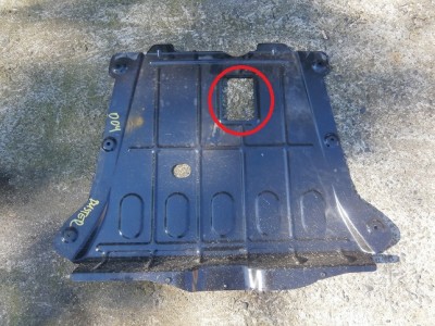

Coś mi stuka o osłonę przy ruszaniu (czym szybciej tym mocniej) , wszystkie śruby są nowe i dobrze dokręcone . Osłona jest poprawnie zamocowana (od strony zderzaka od góry dalej od dołu) jedyny co mnie przychodzi na myśl to dolne zawieszenie silnika na które jest otwór w osłonie ale u mnie otwór jest wyżej niż powinien.
Z drugiej strony osłona od 1.5 dci i 1.6 16v ma dokładnie ten sam numer więc powinno pasować.
