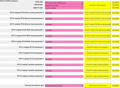

Dziwne że nie działa bo w ustawieniach ddt4all są te funkcje. Może poprostu macie je tam wyłączone?

Tzn? Media Nav Evolution z Duster 2018 ma w opcjach CarPlay? I trzeba to jakoś aktywować (znaczy się dziala tylko w Renault od reki?). Dobrze to rozumiem?
Jesli da sie to jakos wlaczyc to jest mega informacja dla mnie, bo bardzo ubolewalem biorac nowego Dustera ze pewnie CarPlay bedzie tylko w R-link a tu taka niespodzianka :D

polon18
Model: Clio IV
Silnik: 0,9 Tce
Dołączył: 11 Mar 2016
Posty: 140
Wysłany: 2018-06-26, 21:00
media nav
Plik ściągnięto 348 raz(y) 231,56 KB
