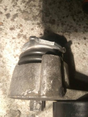

Też mieliście tak "dojuebane " śruby od górnej osłony rozrządu??!!
ściągnąłem koło pasowe , napinacz paska osprzętu i założyłem blokady ale stanąłem na górnej osłonie
Próbowałem kluczem oczkowym i kluczem oczkowym z grzechotką. Taki sam efekt był przy małej grzechotce i przegubie na 1/4.
Jutro muszę pojechać do sklepu i kupić przegub na 1/2 i to pneumatem odkręcić.
Tam jest za mało miejsca żeby zmieścić klucz i nasadkę a wyżej silnikiem już nie wyjadę.
Wstawiam też dla oszczędnych zdjęcie napinacza paska osprzętu po 6 latach i 85 tyś z zewnątrz nie da się tego zobaczyć.
Na filmie gość odkręca ta śruby jedną ręką a mi się prawie grzechotka rozwaliła (12:18)
Polecam też ten filmik bo jest lepszy od serwisówki goście prowadzą jak po sznurku

Tzn. Ze nasi juz tu byli. Ktos to przykrecil jak glupi.

Auto znam od nowości. Serwisowałem je ja, mój sąsiad i ASO.
Nie było żądnej naprawy w aso która by wymagała ściągania tego elementu.
Raz tylko miałem problem z ładowaniem to dokręcili napinacz (stąd pewnie jego uszkodzenie)
a tak jakieś pierdoły:
skrzypiał pedał sprzęgła, lpg się nie przełączało , falowały obroty i termostat nawalił.

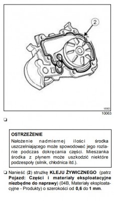

Kupiłem zestaw rozrządu z pompa wodna i jest w nim taka uszczelka jak tutaj https://allegro.pl/oferta/pompa-wody-renault-megane-iii-scenic-iii-1-5-dci-7443756211
Natomiast w orginale jest taka uszczelka https://allegro.pl/oferta/rozrzad-pompa-wody-renault-clio-iii-1-5-dci-7366888755
Mogę montować to co dostałem w zestawie czy ten dodatkowy kawałek blaszki ma jakieś znaczenie i lepiej kupić taka sama jak wyjąłem ?
