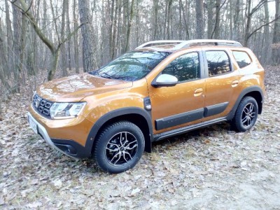

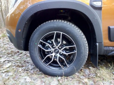

marcin025lodz
Silnik: Sce 115 4×2
Dołączył: 27 Mar 2018
Posty: 30
Skąd: ŁódĹş
Wysłany: 2018-11-30, 21:09
Opony z felgami już założone. Tak to wygląda. Troszkę szkoda że nie są większe. Byle do wiosny.
Jeśli chodzi o liczby to zapewne się pomyliłem.
F1. 1712 MMC
F2. 1712 nie jest napisane co to oznacza
F3. 2812 nie jest napisane co to oznacza
G. 1239 Masa własna pojazdu
Co oznaczają tekropki na oponie?
Plik ściągnięto 49 raz(y) 147,56 KB
Plik ściągnięto 75 raz(y) 106,54 KB
Marcin
