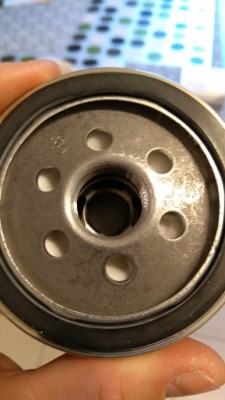

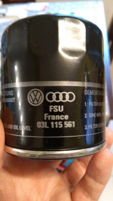

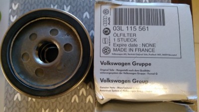

Ze swojej strony dla użytkowników 1.5 dci 90 KM polecam przede wszystkim filtr oleju produkowany przez Purfluxa na pierwszy montaż do VW i Porsche 2,5 biturbo. Filtr jest ciut dłuższy (większa pow filtrująca) i w dodatku posiada zworki po stronie brudnej jak i czystej. Korzyści, to przy wymianie nie wycieknie Wam olej, oraz po nocy przy uruchomieniu kontrolka wyraźnie krócej się świeci, bo olej nie spływa do miski (mądry w tym samochodzie nie wymyślił takiego mocowania do gory nogami bez zaworu...). Ciśnienie zaworu bypass jest dokładnie takie samo jak w filtrze przewidzianym do Dustka (sprawdzałem w kilku katalogach zanim zdecydowałem się sam na taką zmianę). Śmigam na nim już dwa lata, objechałem pół Europy... Z czystym sumieniem polecam.
Wymiana co 10 tyś. km.
Robię 90% trasy (w takim sensie, że nie miasto- dojazdy do pracy), ale krótkie odcinki. Olej po tym przebiegu (prawdziwy syntetyk) i zastosowaniu płukanki- czarny i gęsty...
Ktoś kto robi dłuższe interwały w dieslu, a nie robi przy tym tras, prosi się o problemy- moim zdaniem.
jest i będzie...
Plik ściągnięto 23 raz(y) 47,51 KB
był...
Plik ściągnięto 18 raz(y) 220,11 KB
przy każdej wymianie
Plik ściągnięto 14 raz(y) 84,11 KB
Plik ściągnięto 16 raz(y) 83,26 KB
Plik ściągnięto 11 raz(y) 218,24 KB
Plik ściągnięto 13 raz(y) 89,25 KB
