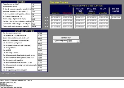

Dzisiaj miałem więcej czasu, przysiadłem z DDT i zrobiłem screeny.
Nie wiem jakie wartości powinny być pokazywane przez lambdy, ale z tego co doczytałem to pierwsza jak najmniej - czyli duża ilość tlenu, druga jak najwięcej bo tlen zostaje zużyty w katalizatorze.
Po przejechaniu w koło miasta.
Plik ściągnięto 34 raz(y) 97,53 KB
Po pewnym czasie na parkingu, uruchamia się druga lambda.
Plik ściągnięto 25 raz(y) 97,55 KB
Letni, odpalany na parkingu. Lambda górna pokazuje wartości, za katalizatorem nie.
Plik ściągnięto 28 raz(y) 97,5 KB

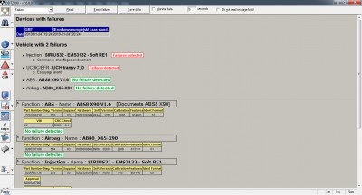

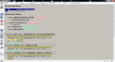

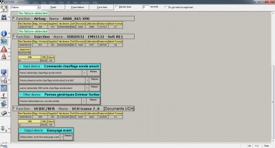

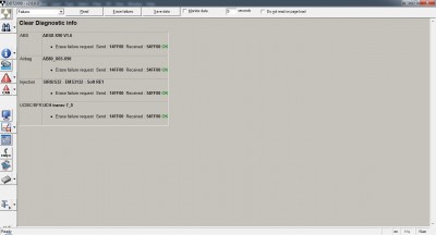

Wysłany: 2019-01-24, 20:38
Podłączam komputer, są 3 błędy, kasuje, są dwa.
W tym wątku oczywiście chodzi o błąd sondy lambda, za wycieraczki biorę się w weekend.
Zczytane po wyłączeniu zapłonu na 10 sekund i uruchomieniu zapłonu, silnika nie uruchamiałem.
Plik ściągnięto 33 raz(y) 163,19 KB
Kasowanie przebiega pomyślnie, mimo to kontrolka nie gaśnie.
Plik ściągnięto 22 raz(y) 80,84 KB
Plik ściągnięto 28 raz(y) 170,93 KB
Przed kasowaniem
Plik ściągnięto 24 raz(y) 165,17 KB
Wysłany: 2019-01-24, 20:44
Sterowanie ogrzewaniem sondy. Sprawdz czy dochodzi +12 do lambdy przy zimnym silniku.Biale dwa kabelki.
