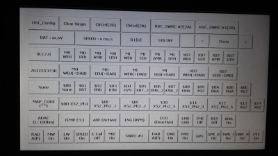

Witam, to mój pierwszy post na forum po zakupie używanego auta, które na co dzień użytkuje moja żona. Pomimo uporczywego przeszukiwania forum nie mogłem znaleźć odpowiedzi na mój problem z MNE. W moim MNE wersja systemu 6.0.4 po "zabawie" i "grzebaniu" w micomtest w celu uruchomienia funkcji eco i wyświetlania temperatury na wyświetlaczu radia ( wynik negatywny) aktualnie mam problem z radiem. Mianowicie nie mogę zaprogramować wybranych stacji na listę stacji a najbardziej irytuje mnie, że radio gubi zasięg czego wcześniej nie było. Nadmieniam, że udało mi się ponownie uruchomić sterowanie radiem manetką pod kierownicą bo też to wyłączyłem bawiąc się w micomtest. Czy coś dezaktywowałem w micomtest i to jest powodem. Nadmieniam, że funkcja antena jest pasywna. Czy faktycznie bez tego BIC-a nie uda mi się uruchomić wyświetlania temperatury oraz funkcji eco ( wyświetla tylko czas pracy silnika bez wskazań na zużycie paliwa). Dziękuję za wszelką pomoc. Pozdrawiam forumowiczów.
Posty: 4052
Wysłany: 2019-02-28, 23:04
Bez BIC nie będziesz miał żadnych danych do wyświetlania.
Nie robiłeś zdjęć zmieniając coś ?
W takim razie zrób zdjęcie ekranu a powiemy Ci co masz zmienić

Wysłany: 2019-03-01, 20:36
jas_pik napisał "W takim razie zrób zdjęcie ekranu a powiemy Ci co masz zmienić"
Witam, wrzucam zdjęcie ekranu micom i proszę jas-pik o pomoc. Z góry bardzo dziękuję.

Trochę namieszałeś i niestety nie wiem czy uda się wszystko poprzez to menu ekranowe przywrócić.
Odpowiedz na kika pytań:
- czy MNE jest z DAB-em czy nie ( czy ma brązowe złacze Fakra z tyłu?)
- Czy masz automatyczną skrzynię biegów?
- czy masz automatyczną klimatyzację ?
- czy montowałeś tweetery ?
- czy zamontowałeś ( zamierzasz zamontować) kamerę ?

Wysłany: 2019-03-02, 08:44
Witam i od razu bardzo dziękuję za chęć niesienia pomocy. Odpowiadam pytania w sposób chronologiczny : MNE raczej nie jest z DAB-em chociaż nie sprawdzałem z tyłu tego złącza Fakra ale jak jest włączone radio i na panelu jest FM i DAB to po wciśnięciu DAB pojawia się komunikat "funkcja jest niedostępna", skrzynia biegów to manual, nie mam klimatyzacji automatycznej, nie montowałem tweeterów ( chodzi o głosniki wysokotonowe ?), nie montowałem ale rozważam montaż kamery. Dodam, że podczas "zabawy" MICOM uwaliłem cały system i mój "chestniak" wgrał mi na nowo wersję 6.0.4.( cos znalazł w necie na rosyjskich stronach ). Poza problemem z radiem przy navi i mapach komunikat "zgadzam się " jest szary i nieaktywny a po włączeniu radia pojawia się komunikat dokładnie nie pamiętam, że nie mam licencji na mapy czy coś w tym rodzaju. Pozdrawiam. :->

@Rysiek72 .
Trzeba było tak napisać na początku.
Wygląda na to ze bez przysłania jej do mnie niewiele zrobimy.
Te problemy wynikają z wgrania tego czegoś z rosyjskich stron oraz zabaw.
Moje pytanie wynikało stąd że te wszystkie funkcje masz uruchomione ( o które pytałem) i każda z nich jesli nie ma właświego modułu może powodować problemy) .
Ale najbardziej podejrzany jest soft z Rosjii ( oni używają innego kodowania FM)
