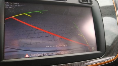

Ja mam Renault Captura. Wczoraj położyłem za samochodem drewnianą listwę o długości ok 1,5 metra dokładnie od krawędzi (boku) samochodu.
I tak - jeśli chodzi o linie generowane przez kamerkę, to linie kolorowe (zewnętrzne) pokrywają się z szerokością samochodu przynajmniej w tym czerwonym zakresie, bo wyżej (dalej) obraz oczywiście się zakrzywia - jak to w każdej kamerze z szerokokątnym obiektywem.
Natomiast po włączeniu oryginalnych linii z MNE (cały czas jest to możliwe)- jest tak ,że na dole (czerwony zakres) szerokość również się zgadza, ale wyżej (linie żółte i zielone) linie odbiegają jeszcze bardziej do środka od faktycznego obrazu tej drewnianej listwy (czyli przekłamują bardziej).
Nie wiem czy to tylko zbieg okoliczności, że te linie z kamerki są bardziej miarodajne niż te z MNE i nie wiem czy podobnie będzie w przypadku innych samochodów.
Postaram się zrobić zdjęcie i to pokazać.
Ostatnio zmieniony przez Tomu80 2019-05-21, 10:11, w całości zmieniany 2 razy
Posty: 3622
Wysłany: 2019-05-24, 17:56
Położenie linii fabrycznie generowanych przez Media Nav można sobie zmieniać i dopasować poprzez ddt4all. To nie jest wcale "sztywne" ustawienie. ;-)

O to chodzi. Dlatego jak ktoś aktywuje sobie sam kamerkę, to powinien to uwzględnić w zależności czy jest w zderzaku czy na klapie, centralnie w osi samochodu, czy przesunięta. Szczególnie jeśli chodzi o kamerkę niefabryczną.
Zresztą niektóre ustawienia są dość absurdalne :roll:
Plik ściągnięto 33 raz(y) 131,43 KB
Ostatnio zmieniony przez Dymek 2019-05-24, 18:54, w całości zmieniany 3 razy

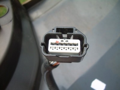

Mnie ciekawi co to za wtyczka oraz czemu rozpoznaje domyślnie wrzucenie wstecznego, czyżby poprawili domyślną instalację o dodatkowy ficzer :)
(autko bez fabrycznej navi, dołożona)
Schowana pod radio za panelem nawiewu:
Duster to sandero na lewarku
Ostatnio zmieniony przez tosiek 2019-05-25, 11:15, w całości zmieniany 1 raz
Posty: 4055
Wysłany: 2019-05-25, 12:20
Od 2016 roku wszystkie wtyczki 24 pinowe mają pełne okablowanie.

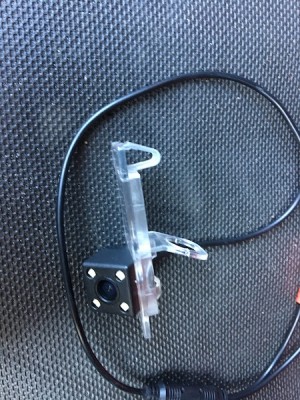

Mam prośbę - czy ktoś z użytkowników Dacia Duster 2 - może podać link do kamerki pasującej do tego auta...zakupiłem na aliexpress rzekomo do mojego modelu, ale oczywiście nie pasuje do otworu od lampki(pocieszające iż na krótko podpięta z radiem ver 9.1.3 softu działa i aktywuje się obraz - przynajmniej wiem że radio mam sprawne i nie trzeba downgrade).
Plik ściągnięto 6 raz(y) 147,27 KB
Ostatnio zmieniony przez lisek2 2019-07-01, 17:03, w całości zmieniany 3 razy

Mam pytanie- kabel przejściówka do MNE do podłączenia kamery: czerwony kabel - podajemy 12v + by MNE wykryło wrzucenie wstecznego biegu. Sprawdzałem i na tym pinie w oryginalnym kablu (od silnika) po wrzuceniu wstecznego biegu także pojawia się 12 V+ czy można go wykorzystać do zasilenia kamery zamiast podłączać zasilanie z lampy biegu wstecznego, da radę prądowo ?
Ostatnio zmieniony przez lisek2 2019-07-23, 06:24, w całości zmieniany 2 razy

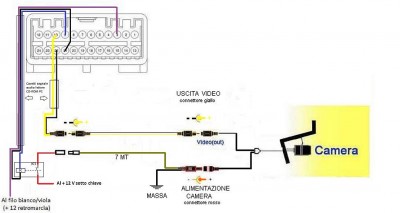

Zrób tak, jak na zdjęciu poniżej , przekaźnik oczywiście na 6V ! Schemat prosty jak drut /kolejny z pokazywanych na tym forum/, włoski też :lol:
kamerka cofania sterowanie
Plik ściągnięto 307 raz(y) 123,58 KB
Ostatnio zmieniony przez paul7 2019-07-24, 08:50, w całości zmieniany 1 raz

Ale jeżeli chcesz zasilać LEDy w kamerze to i tak będziesz musiał ciągnąć przewód z "+" do tyłu, to może jednak wziąć ten "+" z tyłu (z wstecznego) i pociągnąć sygnał "+" do przodu na to samo wyjdzie - u mnie tak zrobili. Będzie bez przekaźnika @paul7. Do wyboru.
Edit;
A czy może wziąć sygnał "+" z przodu, a zasilanie do LED z tyłu i obyłoby się bez przeciągania przewodu przez cały samochód?
Edit 2
No i jeszcze raz - w/w bez sensu bo i tak trzeba przeprowadzić sygnał AV

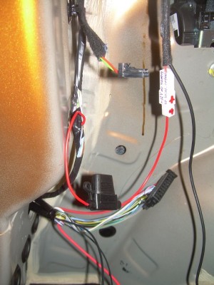

Plik ściągnięto 21 raz(y) 66,35 KB
Plik ściągnięto 20 raz(y) 72,11 KB
Plik ściągnięto 33 raz(y) 182,07 KB

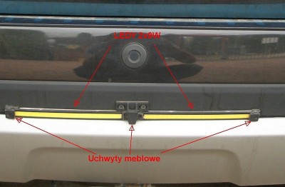

Wysłany: 2019-07-24, 09:18
Najprościej podświetlać cofanie, paskami LED podłączonymi bezpośrednio do lamp wstecznego. Wystarczy tutaj krótki kabel. Ledziki z kamerki z reguły są za słabe. Docenisz to w garażach podziemnych!
Taśmy Led są przyklejone taśma obustronną.
Plik ściągnięto 19 raz(y) 238,44 KB
