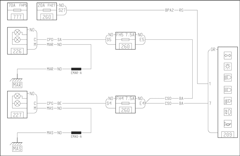

Zwracam się do Was z prośbą o radę gdyż zabrakło mi pomysłów. Może nie tyle pomysłów bo mam jeszcze dwa ale nie mam schematu ani opisu pinologii. Dzisiaj rano po włączeniu świateł mijania zapaliło się podświetlenie zegarów ale bez zielonej kontrolki świateł i brak jest samych świateł mijania. Reszta auta chodzi tj. klaskon, zegary, awaryjne etc etc. Sprawdziłem to co umiałem czyli żarówki, rozebrałem i sprawdziłem wełącznik zespolony ale był sprawny zresztą podając z lacia 12 na niebieski przewód uzyskuję taki sam efekt jak opisany wyżej. Bezpieczniki oczywiście dobre. Moduł UCH wizualnie ok, miernikiem sprawdziłem piny i też nie ma zimnych lutów. W UCH są dwa białe przekaźniki - czy któryś jest od świateł mijania? Jeżeli nie to gdzie jest przekaźnik? Proszę o pomoc.

Nie ma - lampy zasilane są bezpośrednio poprzez manetkę.

Tylko teraz rodzi się pytanie. Skoro ominąłem manetkę i problem nadal występował tj. włączyło się podświetlenie tablicy i guzików ale nie świeciły światła ani zielona kontrolka ze świateł mijania, to czego jeszcze mam szukać i gdzie, bo na pewno napięcie z manetki nie biegnie bezpośrednio do żarówek!

Przecież musi być bezpiecznik. Choć zazwyczaj mostkowane po przekątnej.

micik napisał/a:
http://www.daciaklub.pl/f...1667682#1667682

Zmierz miernikiem, czy dochodzi napięcie do manetki. Podświetlenia zależą chyba od pozycyjnych albo od zapłonu.

Wszyscy o plusie, a może po prostu nie ma minusa na żarówkach.

Sprawdź czy masz światła drogowe, bo jak nie masz to na bank brak minusa.
Sprawdź omomierzem czy masz połączenie miedzy masą na wtyczce od żarówki do budy auta.

Nie ma zielonej kontrolki w zegarach, a masa w zegarach jest chyba z inne masy. ;) Więc zacząłbym od plusa dodatniego. :idea:
