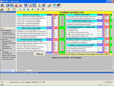

Witam . Przeszukałem internet i nigdzie nie znalazłem rozwiązania. Chodzi o częstotliwość wycieraczek w Loganie I 2005r . Na pierwszej pozycji przełącznika jest zbyt długa przerwa , natomiast na drugiej zbyt szybko pracują. Chciałbym je dostosować do swoich upodobań. Starałem się to zmienić w DDT2000 ale nic to nie dało . Parametry [liczba ruchów wycieraczki mycia krótkiego i długiego] zostały wysłane i odczytuje mi nowe wartości ale wycieraczki dalej chodzą tak jak chodziły . Robię coś źle ?
Skoro jest taka opcja w DDT2000 to powinno się dać to regulować . Jeśli nie to może jest jakaś inna możliwość ?
To nie są parametry częstotliwości pracy wycieraczek biegu przerywanego, tylko dokładnie tego, jak są opisane: liczby ruchów wycieraczek w przypadku ich automatycznego uruchomienia się po spryskaniu szyby - http://www.daciaklub.pl/forum/viewtopic.php?t=392
Dzięki Coś tak czułem że było by to za łatwe ...
Z tego co się doczytałem również nie ma opcji automatycznego uruchomienia się po spryskaniu szyby . Szkoda będę musiał coś dalej kombinować .

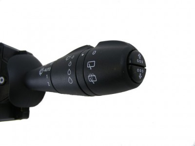

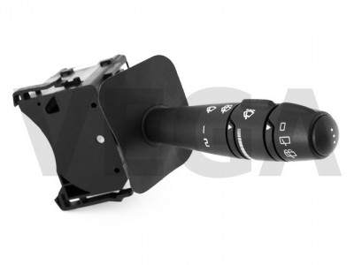

Po wymianie na manetkę od clio IV, przelutowanie kabelków zgodnie z instrukcją na forum i zmianie w kompie poprzez DDT4 jest możliwość pojedynczego machnięcia wycieraczkami.
Manetka od Clio ma z boku dwa przyciski góra - dół. Przycisk dół odpowiada za przewijanie menu, a góra za pojedyncze machnięcie bez spryskiwacza. W dacii jest tylko jeden przycisk od przewijania menu.
Dałeś pierwsze zdjęcie .. ale czy od Dacii??? Bo tam już widać, że ma pokrętło do regulacji czasu pracy wycieraczek... owszem, jest jeden przycisk.
Czy już nowe dacie mają regulację czasu przerwy pracy wycieraczek?
też zwróciłem na to uwage ale nie chciało mi się poruszać tego wątku. W teściowej Dusterze II w wersji Comfort nie ma płynnej regulacji więc wątpię aby jaki kol wiek inny Duster wychodzący seryjnie miał tą funkcję
Po wymianie na manetkę od clio IV, przelutowaniu kabelków zgodnie z instrukcją na forum wypróbowałem jej działanie. Przycisk podzielony na dwie części przełącza wskazania komputera pokładowego(dół) oraz umożliwia jednokrotne wahnięcie wycieraczek(góra).OK. Potem zmiany poprzez ddt4all i ...klapa.Udało mi się co prawda wyłączyć ''merdanie ogonkiem'' ale w kwestii interwałów wycieraczek - porażka ! Nie działa żaden(interwał) a przyciągnięcie w celu uruchomienia spryskiwacza ...uruchamia tylko spryskiwacz nie włączając wycieraczki.Czy mógłby ktoś coś podpowiedzieć ?
