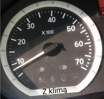

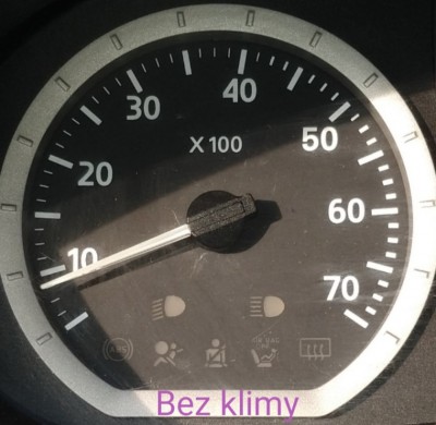

djares napisał/a:
obroty na wolnym biegu na oko jest ok 500-600
Na pewno?

Wysłany: 2019-07-28, 17:42
djares napisał/a:
Na pewno?
Obrazek
mam kabel i ddt2000 mogę sprawdzić ile jest tylko jakaś informacja gdzie w programie to szukać
Pomógł: 417 razy
Posty: 18024
Wysłany: 2019-07-28, 20:41
djares napisał/a:
Ale po co kabel, nie możesz odczytać z tarczy???
A ja po prostu zwracam uwagę, żeby zrobić to dokładnie, bo wiele osób nie zwraca uwagi na to, że podziałka zaczyna się od 500.
djares
Dołączył: 14 Lut 2012
Posty: 70
Skąd: Ustka
Wysłany: 2019-07-28, 21:18
djares napisał/a:
Cykne jotro fotkę sam ocenisz

Wysłany: 2019-07-29, 17:48
djares napisał/a:
djares napisał/a:
