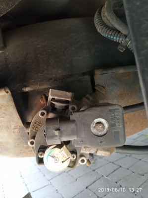

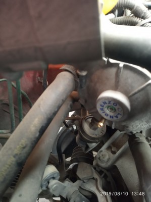

Najpierw jednak puszka pancerna osłony wielozaworu. Niech ją szlag...po skróceniu śruby dolnej udało się ściągnąć 🤨
Czemu? Aby sprawnie dostać się do zaworu ręcznego i go zakręcić.
Po tym dalszą akcja pod maską i tu kolejny schab.
"Jakiś Drakula lub może Jean Pierre" wymyślił że filtr będzie pomiędzy reduktorem a elektrozaworem pod spodem reduktora zamontowanego tak aby nie było dostępu. Aby odkręcić metalową rurkę doprowadzająca do elektrozaworu trzeba było posiłkować się odkręceniem zbiorniczka wyrównawczego płynu chłodzącego. Później kl14 i odkręcone. Chwilę posyczało i spokój...jest ok. Teraz do segera za żadne skarby nie ma dostępu!!!! Można by próbować gdyby był ok odpowiednio ułożony a tak nie ma. Trzeba pamiętać że to "duży i twardy" segera więc... zdjęcie elektrozaworu z reduktora kl16 i 18 jak się nie mylę 🤔
...i zaczęło padać na dworze więc koniec roboty...
Auto martwe a elektrozawór w domu i wymiana filtra.
Auto z instalacją fabryczną jest zaprojektowane fabrycznie i stąd takie upchanie elementów. Instalacja dokładana lepsza bo dobry gazownik zamontuje elementy tak aby było łatwo z dostępem.
...dalsze działania w tygodniu 🤔🤨

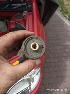

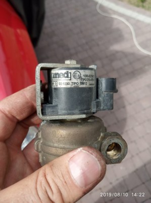

Załączam foty z prac opisanych powyżej

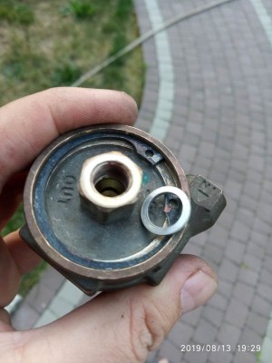

Wysłany: 2019-08-13, 18:15

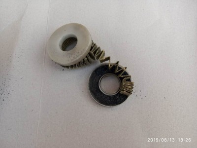

Zakręcamy filtr ciekły z elektrozaworem ale nie mam pojęcia czy nie było tam jakiejś podkładki bo dokręcając go ucieka mi kąt pod rurkę!
Jarosław
Jarosław
Wersja: Arctica
Dołączył: 29 Lip 2019
Posty: 24
Skąd: Dylaki

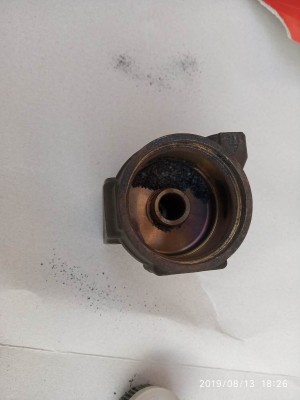

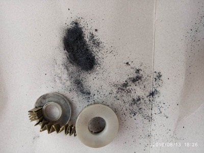

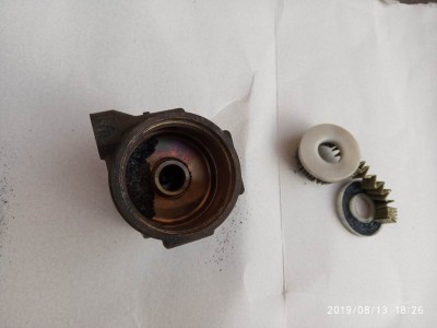

Wysłany: 2019-08-13, 21:11
...wszystko jasne...podkładka jest...musi być!!!
Podkładka alu pomiędzy obudowę reduktora a elektrozawór/filtr.
Po dokręcaniu widać było że coś jest do bani ..poświęciłem pod reduktorem na elementach silnika ... leżała ! 😒🤨🤔
Tak że przy ściąganiu filtra z reduktora trzeba na wyczucie wyłapać podkładkę. To bardzo ważne!
Dokręcanie filtra do reduktora oraz rurki do filtra bezproblemowe.

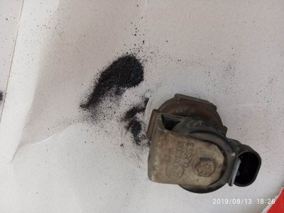

Kolejny lopot praży nad filtrem stanu lotnego...brak dostępu i męka pańska. Ale i to jakoś poszło. Obejmy te same zostały dokręcane nasadką 6 kątną. Jest ok. Po otwarciu zaworu ręcznego na butli i podłączeniu minusa pora na uruchomienie. Auto uruchomiło się od kopa a po podgrzaniu przygazówka i przełączył się na gaz. Wąchanie w okolicach filtrów nic nie wniosło a z obserwacji nie widać ulatniania gazu.
Załączam foto.
Już wiem że do tej pory wymieniano tylko filtr lotny bo ten był w dobrym stanie. Co było w ciekłym zobaczcie sami.
Plik ściągnięto 5 raz(y) 175,18 KB
Plik ściągnięto 5 raz(y) 55,48 KB
Plik ściągnięto 3 raz(y) 58,09 KB
Plik ściągnięto 5 raz(y) 77,74 KB
Plik ściągnięto 5 raz(y) 76,42 KB
Plik ściągnięto 5 raz(y) 127,73 KB
Jarosław
Posty: 1825
Wysłany: 2019-08-13, 21:13
bo takim odkryciu obowiązkowo regeneracja parownika , mój ledwo chodził a filtr wyglądał jak nówka
co musi być u ciebie
