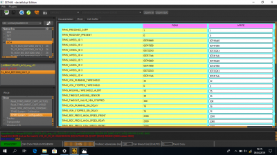

Kauris napisał/a:
Jest miejsce na 8 czujników. Mnie ciekawi jak to będzie wyglądało gdy przy 2 kompletach czujników jakiś padnie i będzie trzeba założyć dziewiąty.
No nie chce mi się z laptopem schodzić bo zimno, ale strzelam, że komputer czyta wszystkie po wciśnięciu SET TP i takie ustawia. Zanim założyłem nowe numery seryjne były zdublowane.
Chyba, że źle coś interpretuje.

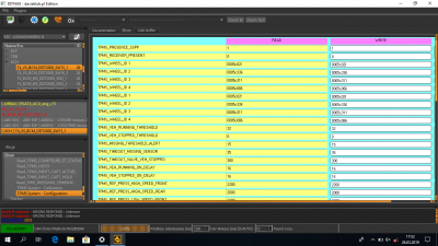

Niejako rozwijając temat. Przed montażem spisałem wszystkie dane z naklejek i czujników. Komputer czyta numer ktory jest nadrukowany na czujnik. Moje miały 7411EB, 747958, 733243, 749DB8. Jak widać uzupełnia zerami do 8 bitów.
Jednak co ciekawe niby są dwa, ale po zmianie z letnich na zimowe zdublowało wpisy WHEL_ID 1 - 4.
