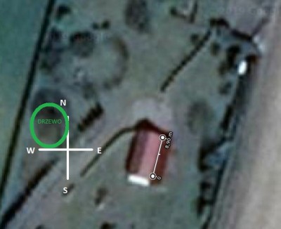

No właśnie jak z tym cieniem jest. Mam dach północny zachód a południowy wschód.
Niektóre firmy proponują po równo z każdej ze stron a inni tylko z południowego wschodu. Niestety od strony zachodu mam 50 letniego dęba która skutecznie na pere godzin rzuca cień , trochę nie w smak mi go wycinać bo sadził go mój ojciec.
Mam duży teren może lepiej ustawić cała instalacje na ziemi ? Mam prawie hektar ogrodzony więc dało by rade ustawić to na płaskiej powierzchni.

Posty: 4055
Wysłany: 2020-01-12, 18:06
Przy takim układzie budynku w stosunku do stron świata nie budowałbym tego na dachu lecz na ziemi lub ewentualnie wiacie /garazu który może masz czy planujesz..
Wyślij mi dane na priva to przygotuję Ci poprawnie przygotowaną lokalizację paneli .

no właśnie to jest garaż
myślałem żeby dobudować komórkę do garażu na południe
ale to kolejne koszty które niweczy sens inwestycji

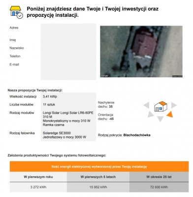

Z kolei program w ikei twierdzi że wyprodukuje 3.2 kW z instalacji 3.4 co jest całkiem kuszącą ofertą

Posty: 4055
Wysłany: 2020-01-17, 23:46
Zrobienie samemu całej instalacji to żadna filozofia.
Ale przy Solaredge musisz mieć instalatora który uruchomi Ci falownik.
Jeśli dadzą Ci gwarancję na taką produkcję ( inaczej zwrot kasy ) to możesz spróbować :)
